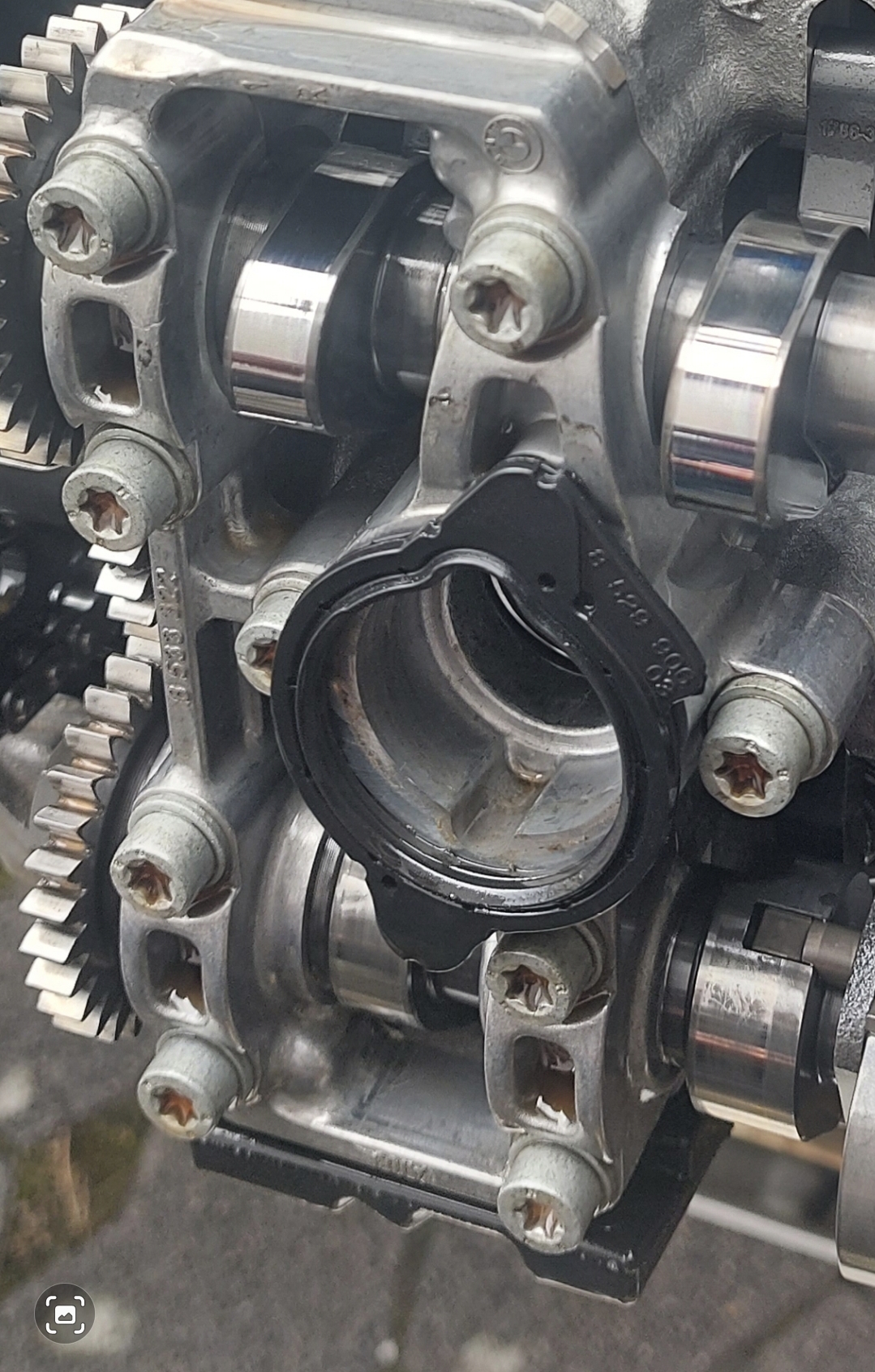

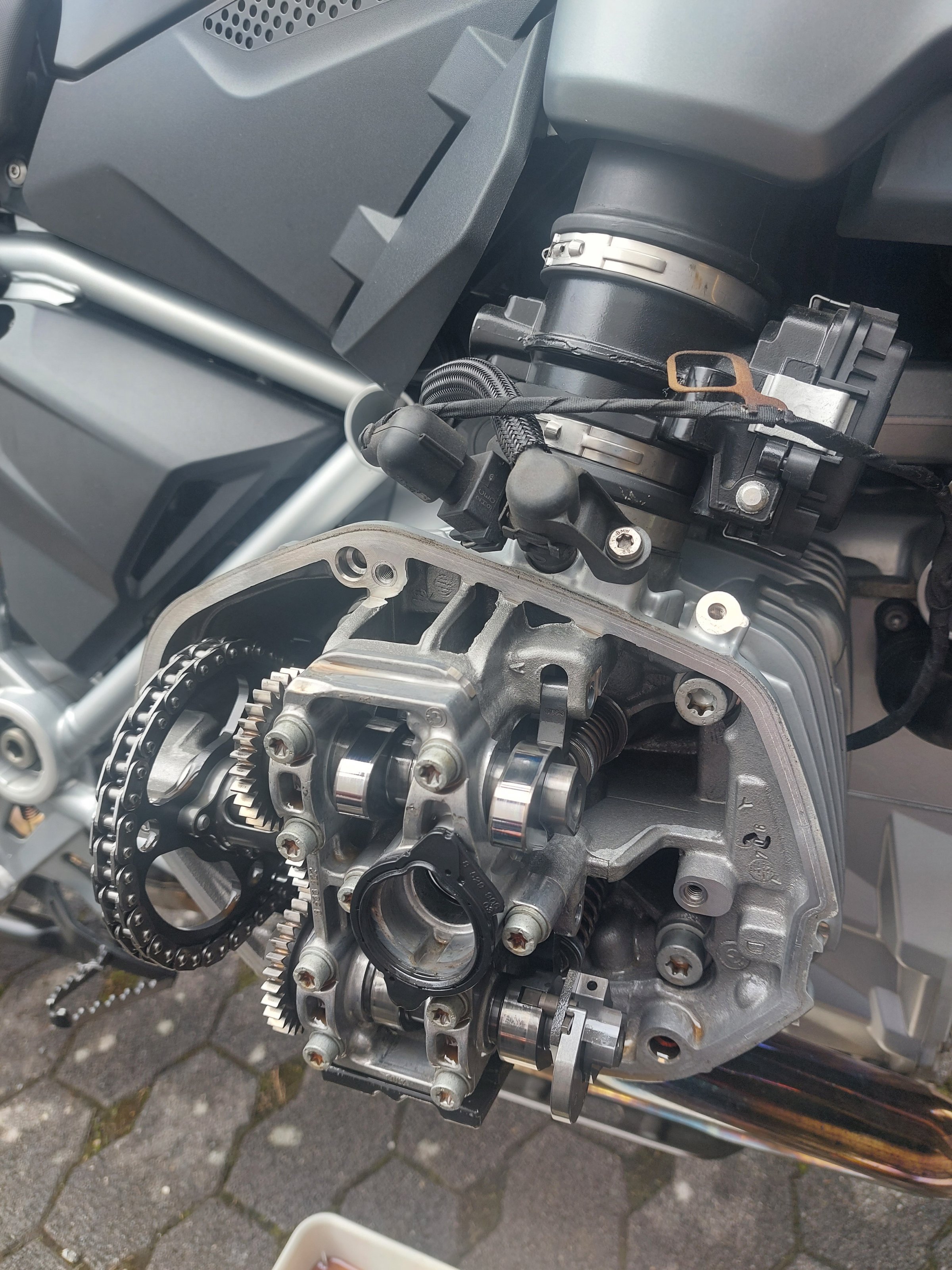

Das Anziehen der Schraube wird gerne auch mal hemdsärmelig gemacht. Sollte langsam und über Kreuz erfolgen. Hier wird gerne auch mal 1 Schraube direkt voll angezogen und dann die anderen. Ventildeckel runter (ist ja kein Akt) und nachschauen. Dichtung und Dichtungsfläche (Beschädigung bei der Inspektion?). Richtig einsetzen und anziehen bzw. wechseln wenn "erkennbar" defekt.
Gast-53774
Servus,
ja, hab die neue Dichtung mehr zur Sicherheit bestellt. Denke auch, die Alte sollte es noch tun können.

Am besten mit Bildern, falls etwas auffällig ist ;)
Gast-53774
Servus,
Der Fehler wurde lokalisiert und behoben. Traurig, dass so was in einer Werkstatt passiert.
Den Namen werde ich hier nicht öffentlich nennen.
Ich posten erst mal das Foto, mal sehen, wem es auffällt. Die Aufklärung dann durch euch, oder später durch mich.

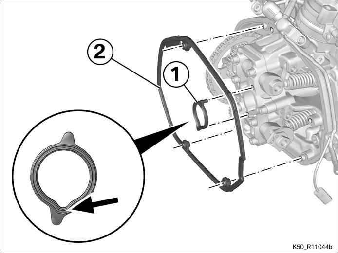

PS: jetzt wo ich weiß, wie das heißt, finde ich auch die Beiträge dazu: Ölverlust aus rechtem Ventildeckel
Gast-53774
spannend, dass in dem verlinkten Beitrag der Fehler auch erst nach 2.500 km auftrat, ähnlich wie bei mir. Daher mache ich meinem Vorbesitzer keine Vorwürfe, wieso auch das immer erst so lange dauert, bis es sifft.
