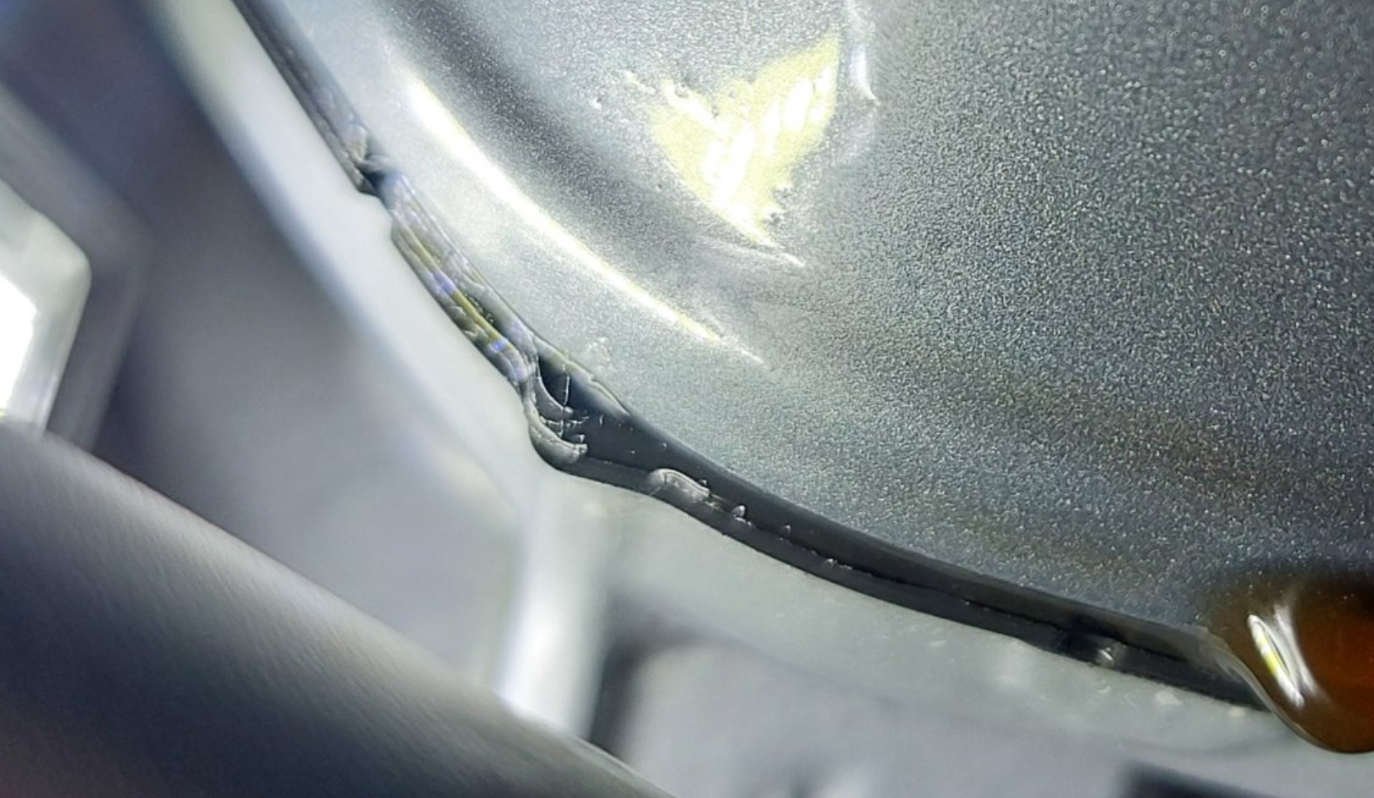

Diskutiere 2. Ausfahrt und Öl am rechten Fuß im R 1200 GS LC und R 1200 GS Adventure LC Forum im Bereich Motorrad Modelle; habe mal etwas ran gezoomt, an der Stelle sieht die Dichtung komisch aus. da wurde wahrscheinlich gemurkst…

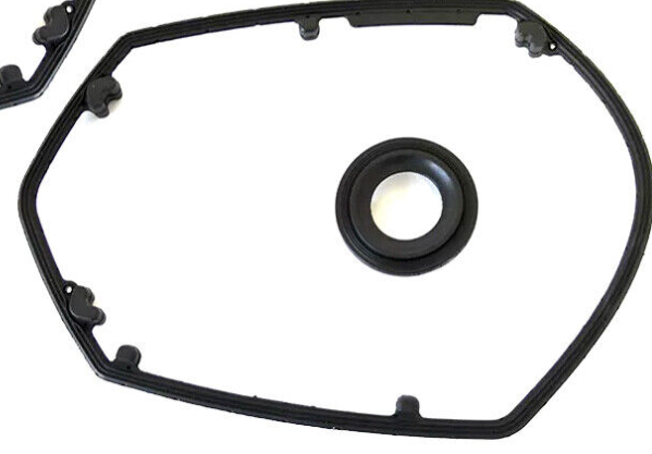

Genau, beim Aufsetzen des Deckels muß man aufpassen, daß die Dichtung richtig sitzt. Das ist nicht so ganz ohne. Meine BMW-Werkstatt macht jedesmal einen Probelauf um die Dichtigkeit zu prüfen, wenn der Deckel runter war.
Hier ist übrigens die Dichtung der LC mit der kleinen "Nase".
(Bild entfernt)
Es saftelt aber - dem Bild nach - schon von ein wenig weiter oberhalb der Dichtung.
Langes Geunke hilft nichts. Aufmachen, nachschauen und wieder sauber zusammenbauen. Ich vermute auch, daß da gemurkst wurde, denn die Dichtungen halten durchaus - zumindest bei den früheren Modellen (259, K25) mehrfache Wiedermontagen aus. Wechsel bei jedem Kundendienst wäre reine Geldmacherei.

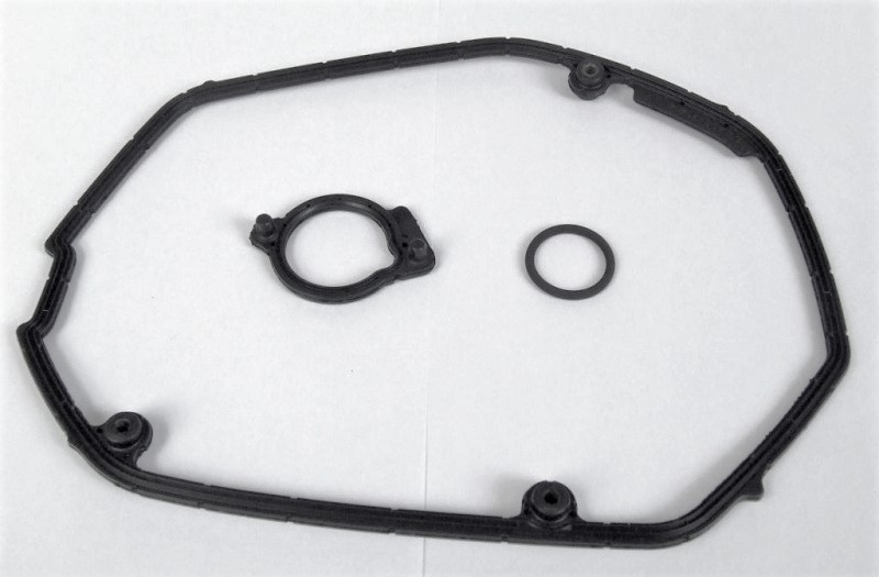

Das Problem hatte ich auch mal, als ich das Ventilspiel kontrolliert habe. Wenn der Ventildeckel ab ist, gibt es noch eine Dichtung für den Zündkerzenschacht (siehe Bild #29, die dickere der beiden kleinen). Die kann man beim Einsetzen auch falsch herum montieren, passt fatalerweise. Dann kommt beim normalen Betrieb (wenig) Öl aus dem Zündkerzenschacht. Ich dachte auch erst, dass die Ventildeckeldichtung hin wäre. Nachgelesen, Fehler gefunden, Dichtung gedreht und kein Ölaustritt mehr seit gut 10.000 km. Dann hätte deine Werkstatt aber nicht sauber gearbeitet.
Ich hab den Fehler selbst produziert.
