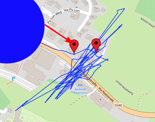

Nur ein Gedanke zu dem Thema!
Mein alter Rider loggt, dank Yogurths Script, zu jeder Sekunde die GPS-Daten direkt vom GPS-Chip mit.
Detailliert wie bei NMEA festgelegt wird.
So, werden, das habe ich mir auch zum ersten Mal angesehen, die Anzahl der verfügbaren Satelliten auch festgehalten. Schwankt von 5-15 !
Und hier eine grafische Darstellung vom Moment des ersten Einschaltens, rechtes Icon, bis zum Zeitpunkt des Wegfahrens, linkes Icon.
Das Navi selbst befindet sich an der roten Pfeilspitze und hat sich zum zum linken Icon nicht bewegt.
Dieses ganze Linienwirrwarr sind 2600 Messpunkte bei stillstehendem Navi!
So gibt es Distanzsprünge in einer Sekunden von 300m nach oben oder eben auch 10 oder 20 Sekunden später um 300m nach unten.
Starte ich jetzt die Route wenn das GPS oben rechts steht, so könnte ich rechts um den (konstruierten) See herum geroutet werden.
Unten links, geht es dann links herum
