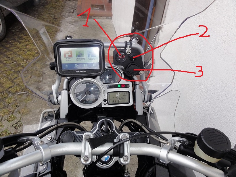

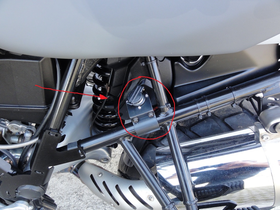

BMW Steckdose, die über eine 10 Ampere-Sicherung direkt an die Batterie angeschlossen ist.
hier hab ich ein kleines Armaturenbrett gebastelt.
1 = Spannungsanzeige
2 = Schalter
3 = Doppelte USB-Buchse mit je 5 Volt, ein und zwei Ampere
Alle drei "Armaturen" wurden via 5 Ampere-Sicherung ebenfalls direkt an die Batterie angeschlossen.
Verkabelt wurde alles mit silikonummantelter 4qmm-Doppelkupferlitze.

Hi Karl, also bei der 800er meiner Frau habe ich einfach eine zweite Dose (kleine Bordnetztsteckdose, kein Zigarettenanzünder) in die schwarze Zündschloßabdeckung symmetrisch zur bereits vorhandenen (BUS-geschaltet) gesetzt. Loch mit dem Stufenbohrer passend gebohrt. Nach unten ist genug Platz vorhanden, ist sogar ein Loch in der "zweiten Lage" vorgesehen. Die Einbaudose bei der Tante L... geholt und direkt an die Batterie (mit Sicherung) geklemmt. Zwei Steckverbinder hinter die Sicherung (+und - , isoliert!!! ), damit man den Deckel jederzeit komplett abnehmen kann. Schauen, dass die Dose einen Gumminöppel zum wasserdichten Verschluß hat. Und schon kannst du jedes Ladegerät (für Ein-/oder Ausgang über USB) ohne Probs mit dem Can-Bus anschließen. Gruß Werner
