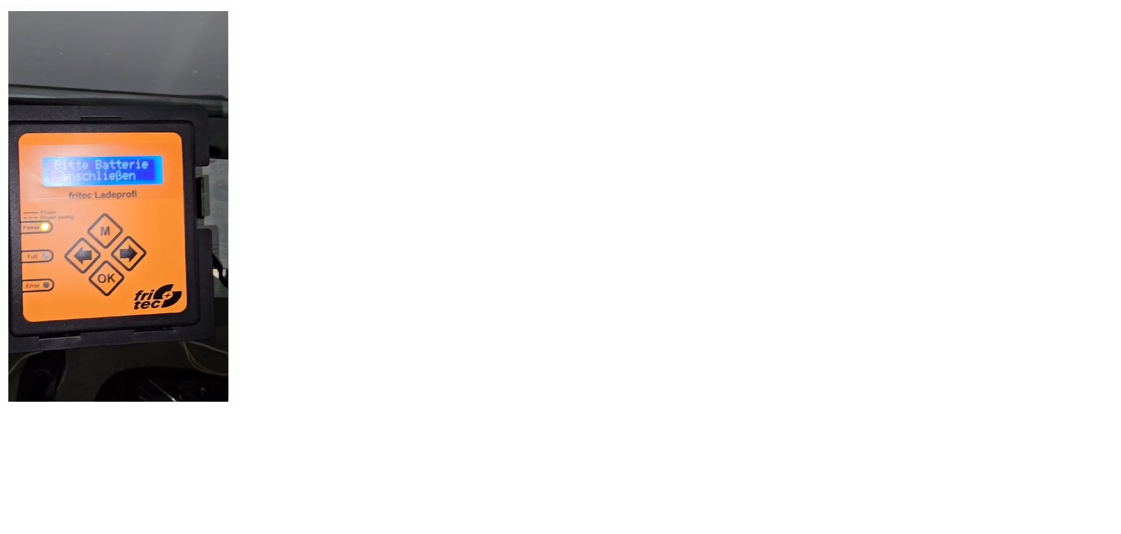

Hallo, ich habe mir das Ladegerät fritec 2.0 vario plus zugelegt und irgendwie will es nicht funktioniert. Bei ausgeschalteter Zündung wir keine Verbindung mit der Batterie hergestellt, nur wenn es an ist. Sobald Zündung aus ist wird auch die Verbindung über den Bordsteckdose (unterm CAN-Bus Lenker) gekappt. Das Gerät sollte eigentlich als Ladeerhaltung- und Temperaturschutz dienen. Habe alle Alternativen ausprobiert, Zündung an, angeschlossen usw. aber es hat nichts geholfen. Hat einer das gleiche Problem auch gehabt oder hat einen Tip für mich?

Ist das Ladegerät überhaupt Canbus geeignet? Die aktuelle Version von Fritec hat eine „2.0“ hinter dem Namen. Deins hat das nicht.
desperate250
06.10.2019
1.268
R1300GS Pure
Ansonsten klappt tatsächlich nur wie schon geschrieben: direkt an die Batterie anklemmen

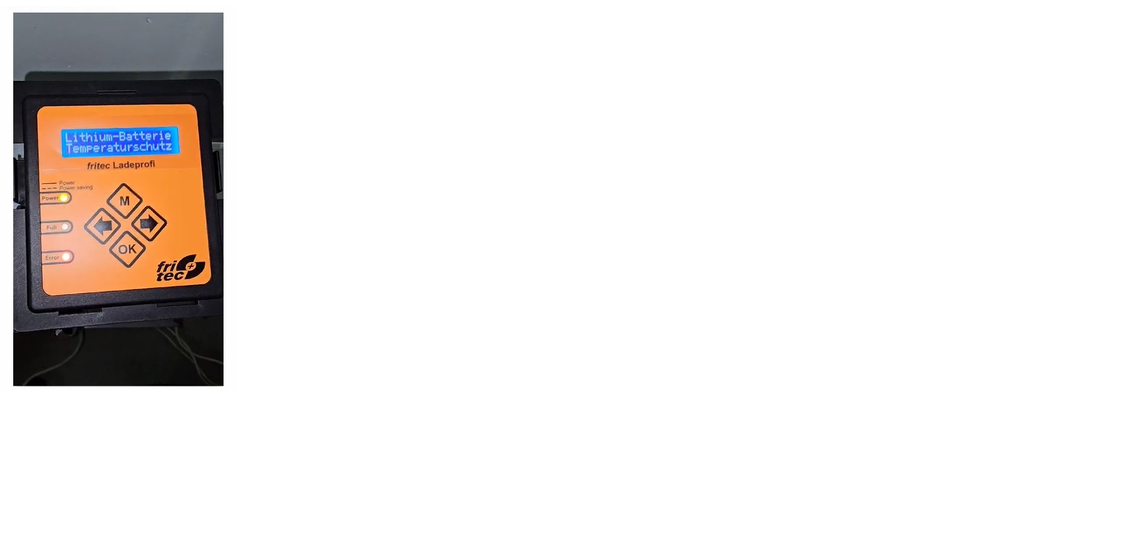

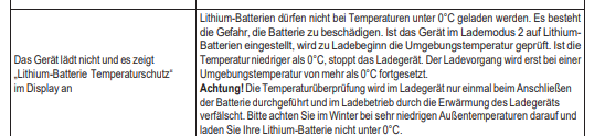

das Ladegerät oben abgebildet (Fritec Vario 2.0 Vario Plus) ist Can-Bus tauglich, funzt an meiner K50.
Ich empfehle mal die Bedienungsanleitung zum Ladegerät zu lesen… das Display am Ladegerät zeigt übrigens auch schon das „Problem“ an.
Lithium-Batterien dürfen nicht bei Temperaturen unter 0°C geladen werden. Es besteht die Gefahr, die Batterie zu beschädigen. Ist das Gerät im Lademodus 2 auf Lithium-Batterien eingestellt, wird zu Ladebeginn die Umgebungstemperatur geprüft. Ist die Temperatur niedriger als 0°C, stoppt das Ladegerät. Der Ladevorgang wird erst bei einer Umgebungstemperatur von mehr als 0°C fortgesetzt.
Achtung! Die Temperaturüberprüfung wird im Ladegerät nur einmal beim Anschließen der Batterie durchgeführt und im Ladebetrieb durch die Erwärmung des Ladegeräts verfälscht. Bitte achten Sie im Winter bei sehr niedrigen Außentemperaturen darauf und laden Sie Ihre Lithium-Batterie nicht unter 0°C.

das Ladegerät ist Can-Bus tauglich, funzt an meiner K50.

Im Ernst, das Ding prüft die Temperatur nur beim Anschließen und nicht kontinuierlich? Das wäre das ja fürs Ladung erhalten über den Winter ungeeignet 🤷‍♂️
nur im Lithium Lademodus 2, beim „normalen“ Lademodus 1 nicht.
Der Grund warum das so ist steht ja oben im Zitat aus der BA
