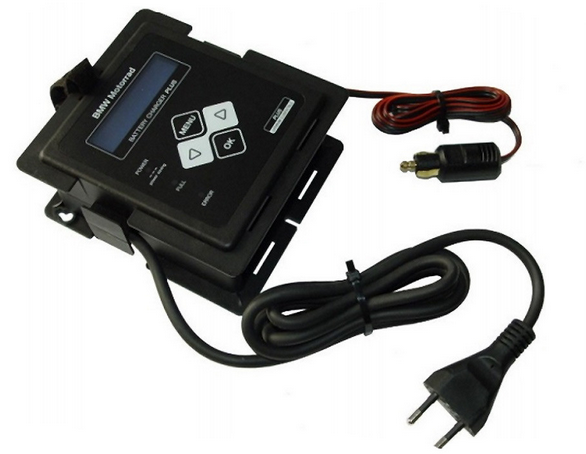

hab mir letzten Winter das BMW- Ladegerät zugelegt, :)
  • für alle Motorradbatterien von BMW Motorrad verwendbar
  • prozessorgesteuerte Ladung und Ladeerhaltung
  • einfaches Laden über Motorradsteckdose oder Adapterkabel
  • Kurzschluss-, Verpol- und Überlastungsschutz
  • Hochwertiges, mikroprozessorgesteuertes Lade- und Ladeerhaltungsgerät für 12-V-Motorradbatterien
  • Geeignet für Blei-Säure-Batterien mit offenen Zellen, Blei-Säure-Batterien mit geschlossenen Zellen (wartungsfreie Zellen-Batterien (Gel oder AGM) und LithiumEisenphosphat-Batterien (LiFePo4)) mit Kapazitäten zwischen 6 – 60 Ah
  • auch geeignet für BMW Motorräder mit CAN-Bus-Technologie
  • Ladung über Motorradsteckdose oder alternativ, mit dem beiliegenden Adapterkabel, direkt an den Batteriepolen der Motorradbatterie
  • vollautomatisch, gemäß den im Mikroprozessor gespeicherten Ladedruckkennlinie
  • das Gerät kann über einen langen Zeitraum am Fahrzeug oder an der Batterie angeschlossen bleiben. Es werden Ladezyklen durchgeführt, die Batterie wird überwacht und bei Bedarf nachgeladen
  • Ladestromreduzierung bei tiefen Temperaturen
  • formstabiles Kunststoffgehäuse
  • Textausgabe im Display: Anzeige zu Ladezustand der Batterie sowie Aktivitäten im Ladegerät
  • wahlweise 6 Anzeigesprachen: Deutsch, Englisch, Französisch, Spanisch, Italienisch, Portugiesisch. Einstellungen über Folientastatur
  • Lieferung inkl. Adapterkabel für Direktanschluss an Batterie und Halteschlaufe für Befestigung z. B. am Lenker
  • Technische Daten:
  • 230 V / 50 Hz, Netzleistung mit Stecker Typ C (Eurostecker)
  • Ladespannung: 12 V
  • Maximaler Ladestrom: 2,5 A
  • Ladeschlussspannung: 14,4 V
  • Abmessungen (L x B x H): 135 x 120 x 50 mm
  • Gewicht: ca. 800 g
Teilenummer77022470950
