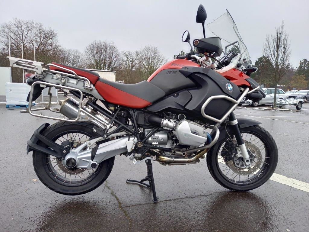

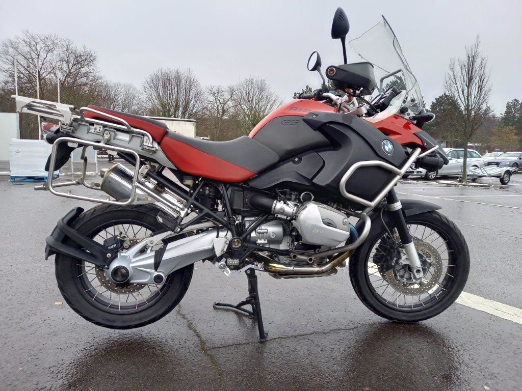

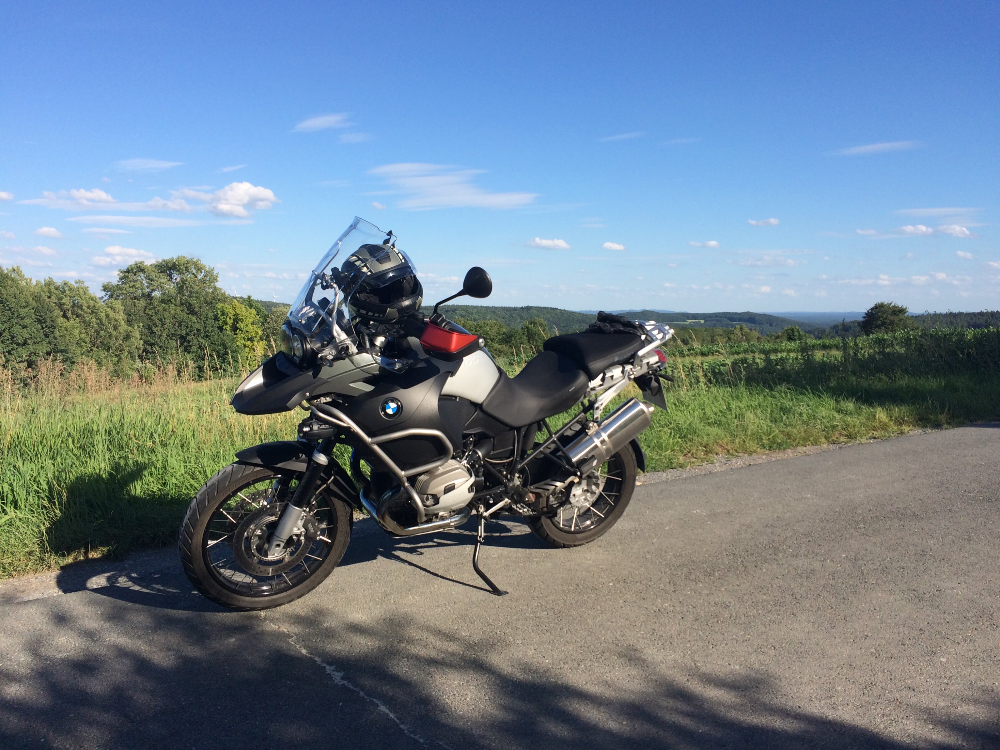

Ich bin seit gestern stolzer Besitzer einer R1200 GS Adventure aus Bj 2008.
Da mir der originale Kofferträger nicht gefällt würde ich das gerne irgendwie
dahingehend umbauen (oder mit jemandem tauschen) dass ich die Vario Koffer
für den Fall der Fälle verwenden kann.
Ich weis, dass es mit den Kofferhaltern der Varios alleine nicht getan ist, ich glaube
da muss noch was mit den Fußrasten und der Heckplatte gemacht werden,
aber ich glaube dass ist nur "gefährliches Halbwissen".
Soooo - jetzt hoffe ich jemand hat Lust Licht in mein Halbwissen zu bringen...
Danke Vorab und Grüße
Michael
PS: Anbei noch ein Foto vom Ist-ZustandBild1.jpg
bastl-wastl
bastl-wastl
23.07.2009
3.823
München
R1250GS HP
Das mit den Fußrasten ist nur bei der LC. Bei der K25 können die bleiben.
Die Gepäckbrücke der ADV passt nicht mit den Varios zusammen. Da brauchst du die der Normalen GS oder du läßt sie weg.

Hallo Michael,
habe ich auch gemacht und kurz danach wieder zurück gebaut. Wenn Du zu Zweit fährst reicht das Volumen der Variokoffer nicht aus. Außerdem sind deise nicht so stabil. Dann lieber ein Quick lock Trägerssystem mit Alukoffern.

Hallo Michael,
ich kann dich voll und ganz verstehen. Würde ich auch umbauen auf normale Koffer- und Topcaseträger. Wie das im einzelnen geht, wirst du schnell herausbekommen. Schönes Moped übrigens, viel Spaß damit!

Hi Michael, ich habe auch mit jemandem meine Aluboxen samt Träger gegen Varioboxen getauscht. Kann über Stabilität der Varioboxen nach 40tkm nicht meckern. Vorteil von Varioboxen ist die Variabilität und das ein Helm reinpasst
... und dass die (eingeschoben) Koffer schmaler als der Lenker sind
... und man bei Nichtbenutzung nicht mit Rohrgestell am Heck spazieren fährt.
Und die Optik natürlich, aber das ist Geschmackssache.

beide Kofferhalter und Gepäckbrücke haben wir liegen! Meine Frau hat auf ADV umgebaut.
Bei Interesse gerne PN
Ich liebe dieses Forum:). Man bekommt nicht nur schnell kompetente Rückmeldungen zum eigenen Projekt sondern es findet sich auch immer einer, der genau das hat was man braucht, man muss sich nur einig werden. Ging mir damals auch so.

Hab auch noch Koffer + Halter + Gepäckbrücke für die K25 bei Bedarf einfach melden.
