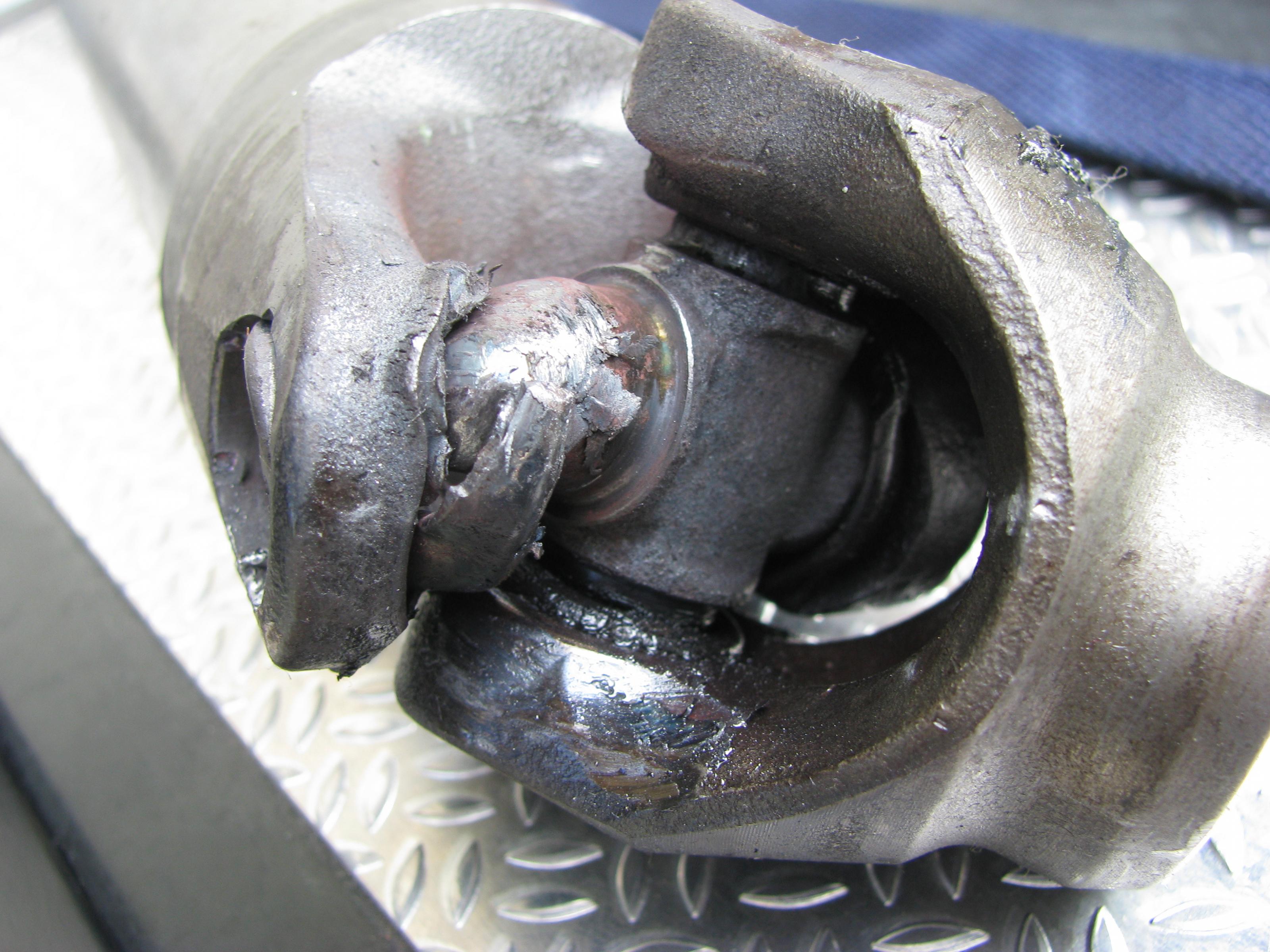

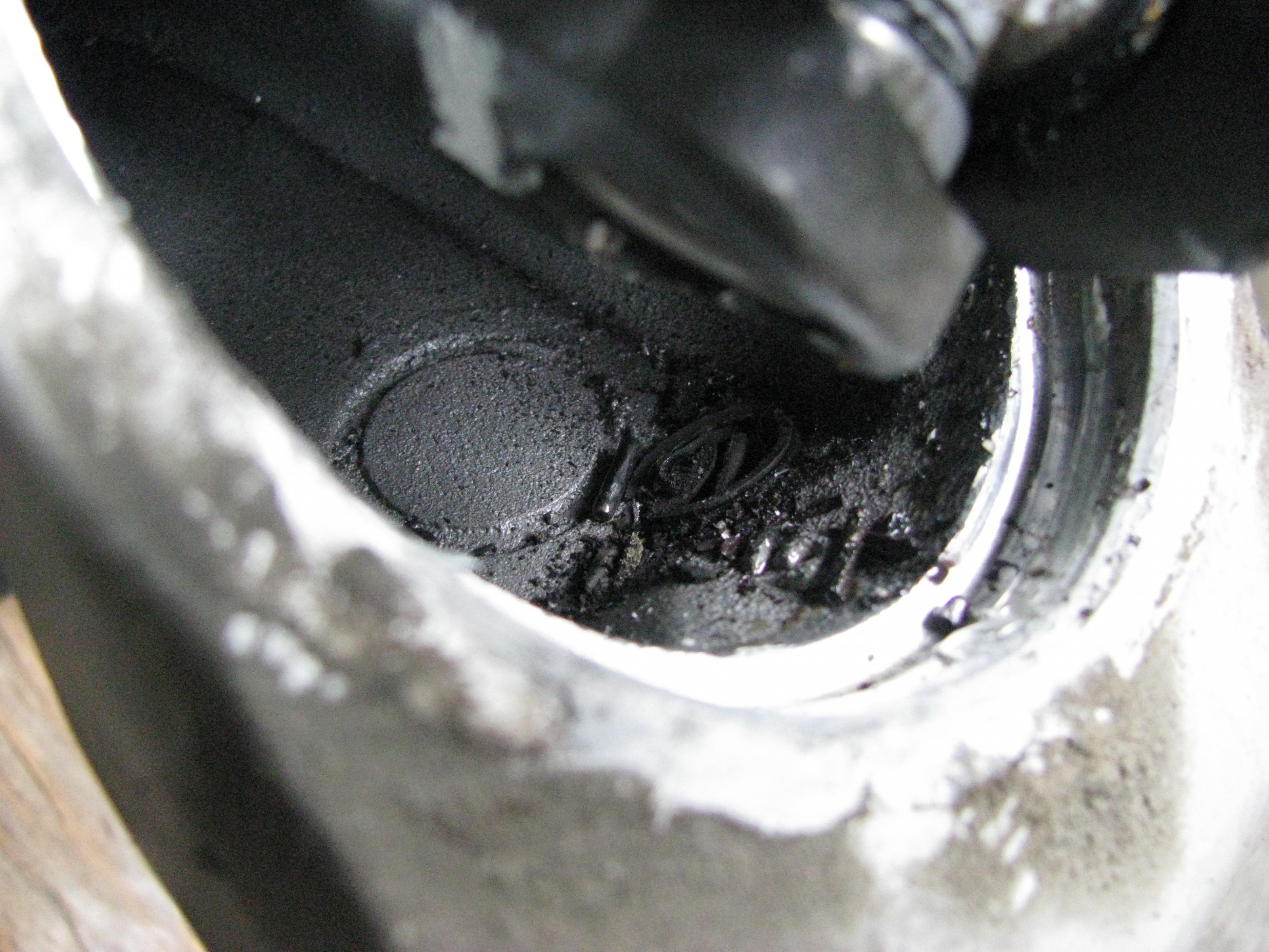

Hallo an interessierte Forumsleser,
habe im Juli 2012 meine BJ 11 GSA bei einer Laufleistung von km 3'800 zu einem Exotengespann umbauen lassen. Anlässlich vieler Beiträge in den einschlägigen Foren war ich der Meinung, dass Lastwechselspiel und zugehörige Rasselgeräusche normal wären. Das Motorrad hatte bereits im Solobetrieb diese Symptome. Habe mir dann auch einen Fahrstil angewöhnt, um diese unangenehmen Geräusche und Situationen zu vermeiden.
Mehrmalige Messungen am Hinterradumfang ergaben im Laufe der Zeit jedoch immer wieder Leerspiel von 4-5 cm,was für mich beruhigend wirkte, zumal andere Forumsmitglieder bis zu 7 cm meldeten.
Im 2013 besuchte ich einige Wintertreffen, das Stella Alpina und war unterwegs zur Ostsee und von dort bis zum Schwarzmeer in der Türkei. Unterwegs waren auch Schotterpisten und schlechteste Wege an der Tagesordnung.
2014 besuchte ich einige Gespanntreffen und war dann im Monat Mai auf Achse in Italien, Griechenland, Türkei, Iran bis zum Kaspischen Meer und zurück in die Heimat.
Soweit, so gut! Das Gefährt zeigt im Juni 2014 einen Kilometerstand von 47'000 und auf dem Weg von der Arbeit nach Hause rappelt es beim Runterschalten in der Ausfahrt. Trotz arger Vibrationen und zunehmend schabender Geräusche fuhr ich vorsichtig im Schrittempo die verbleibenden drei Kilometer bis nach Hause.

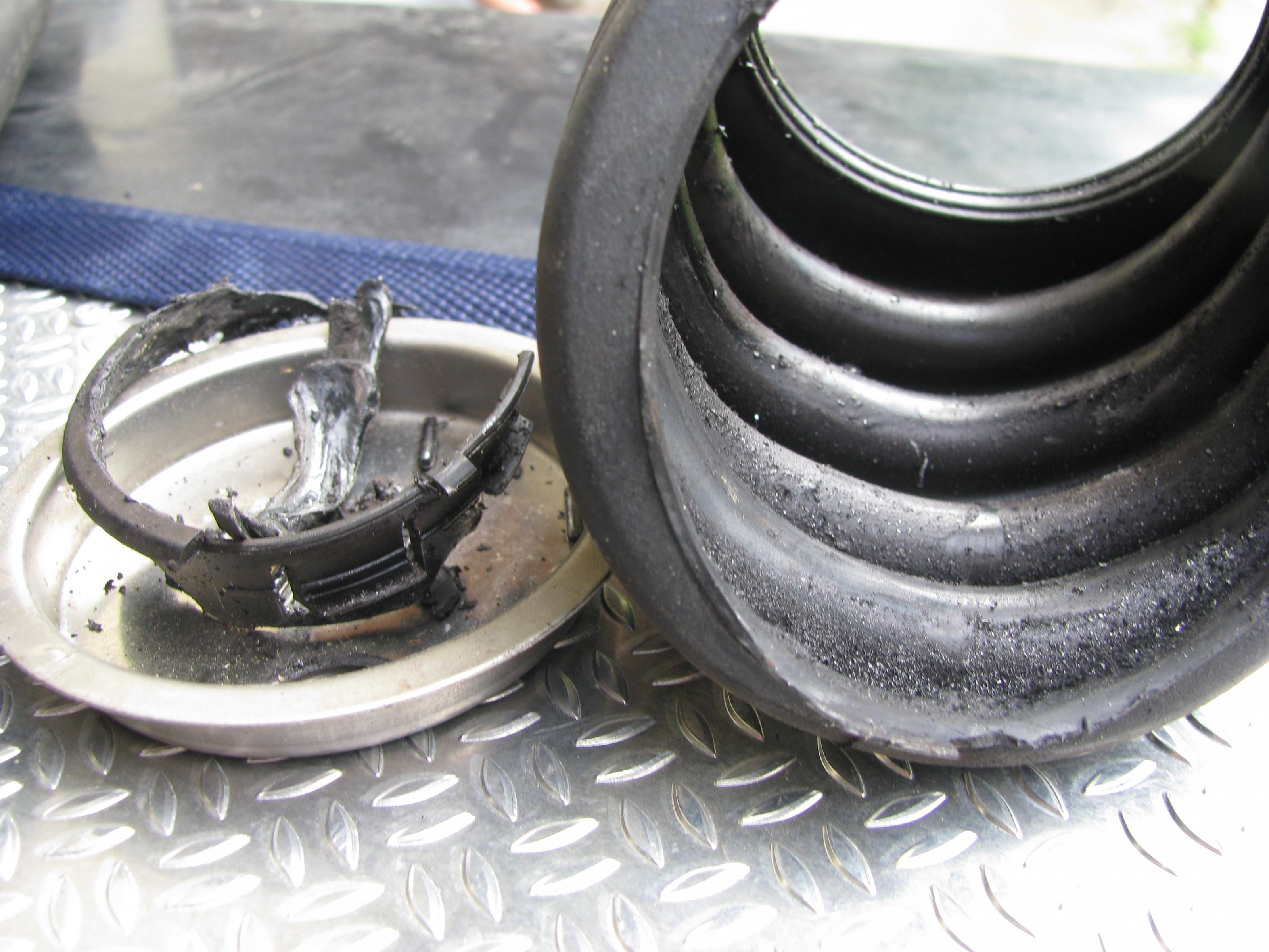

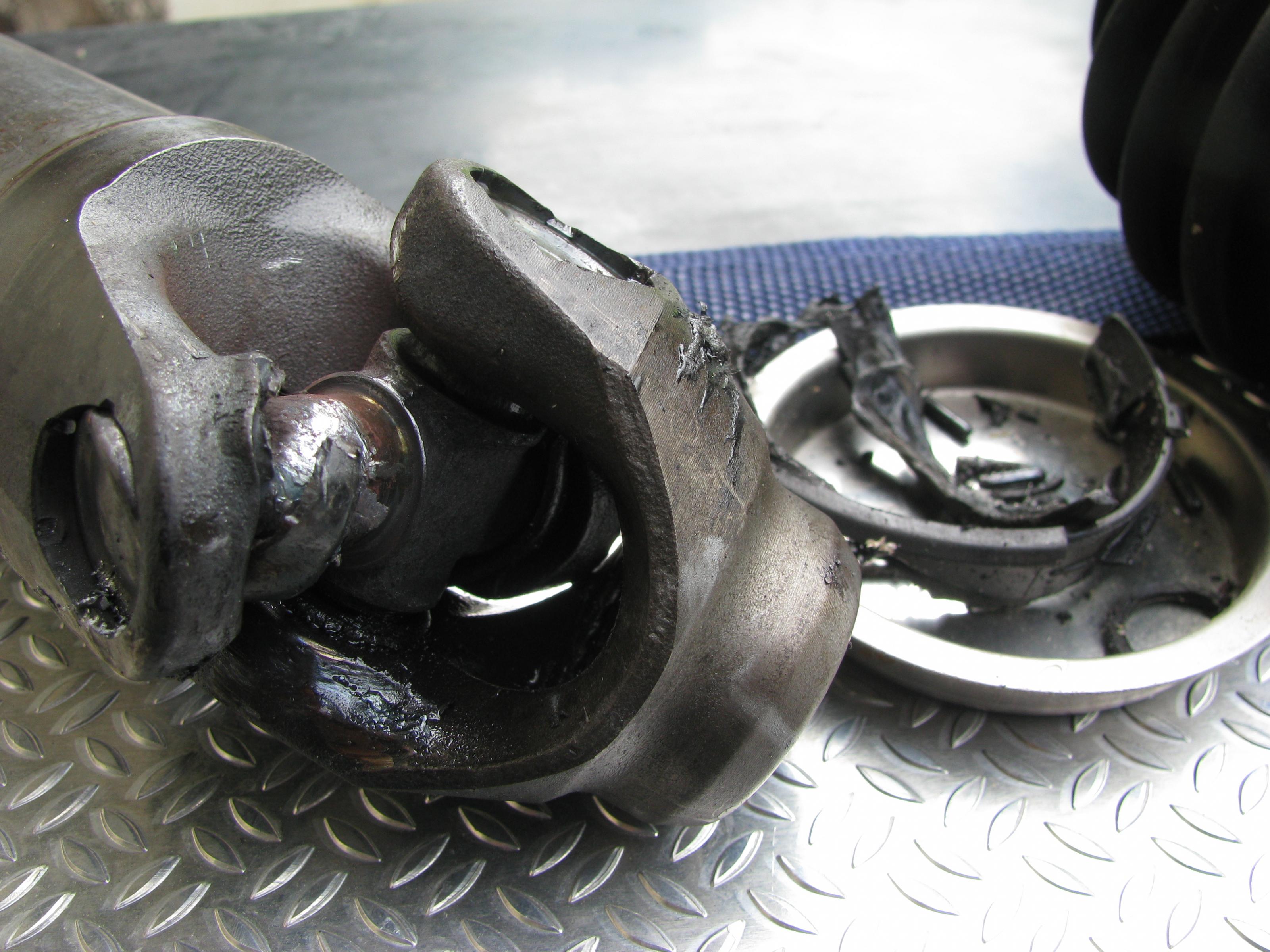

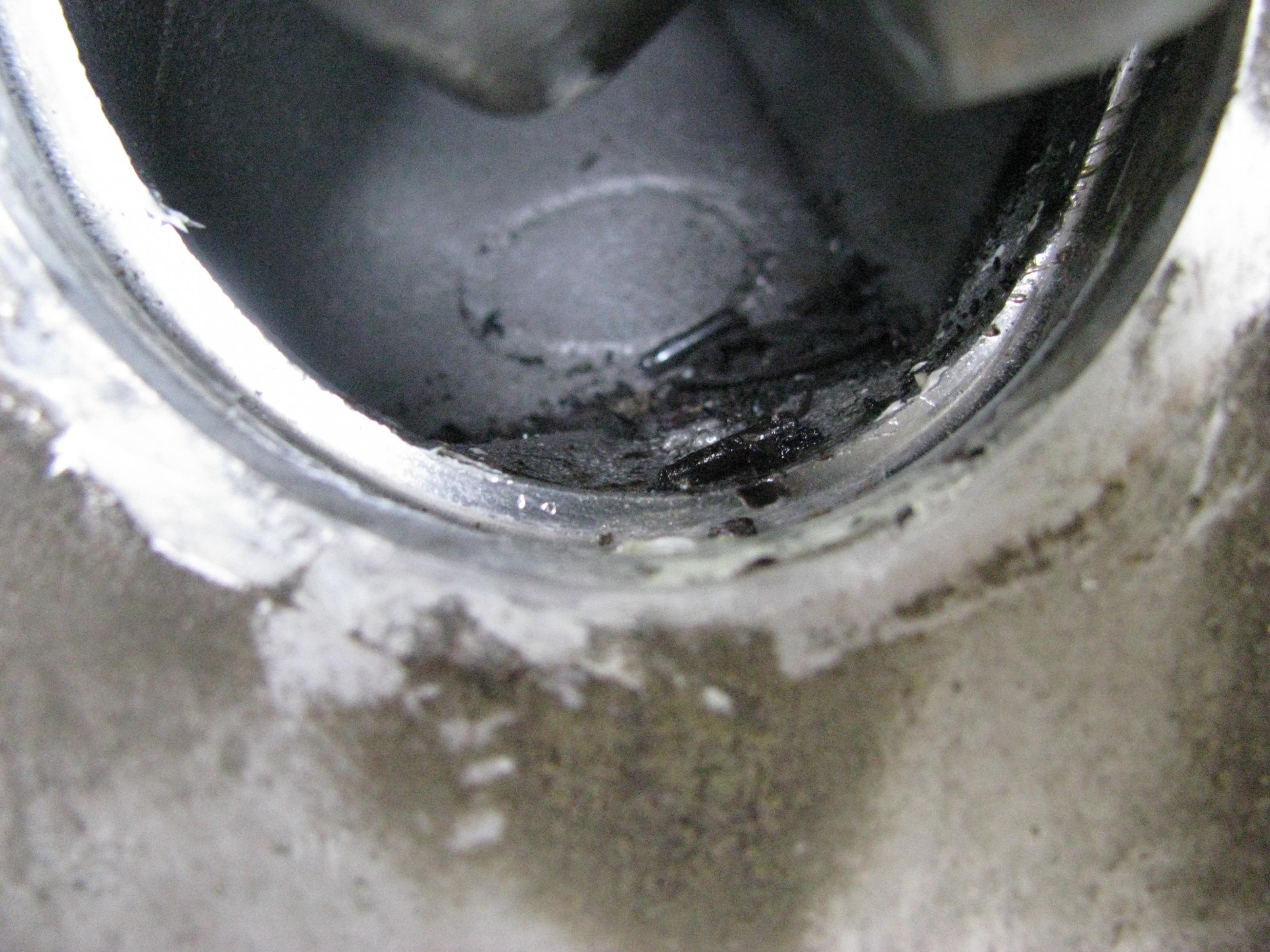

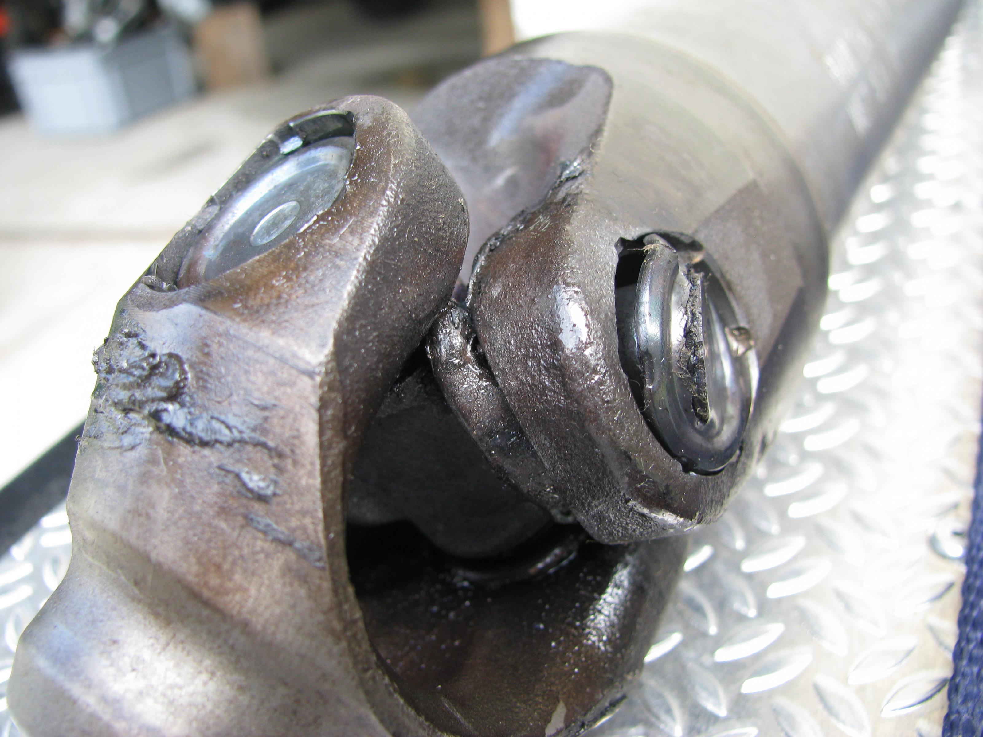

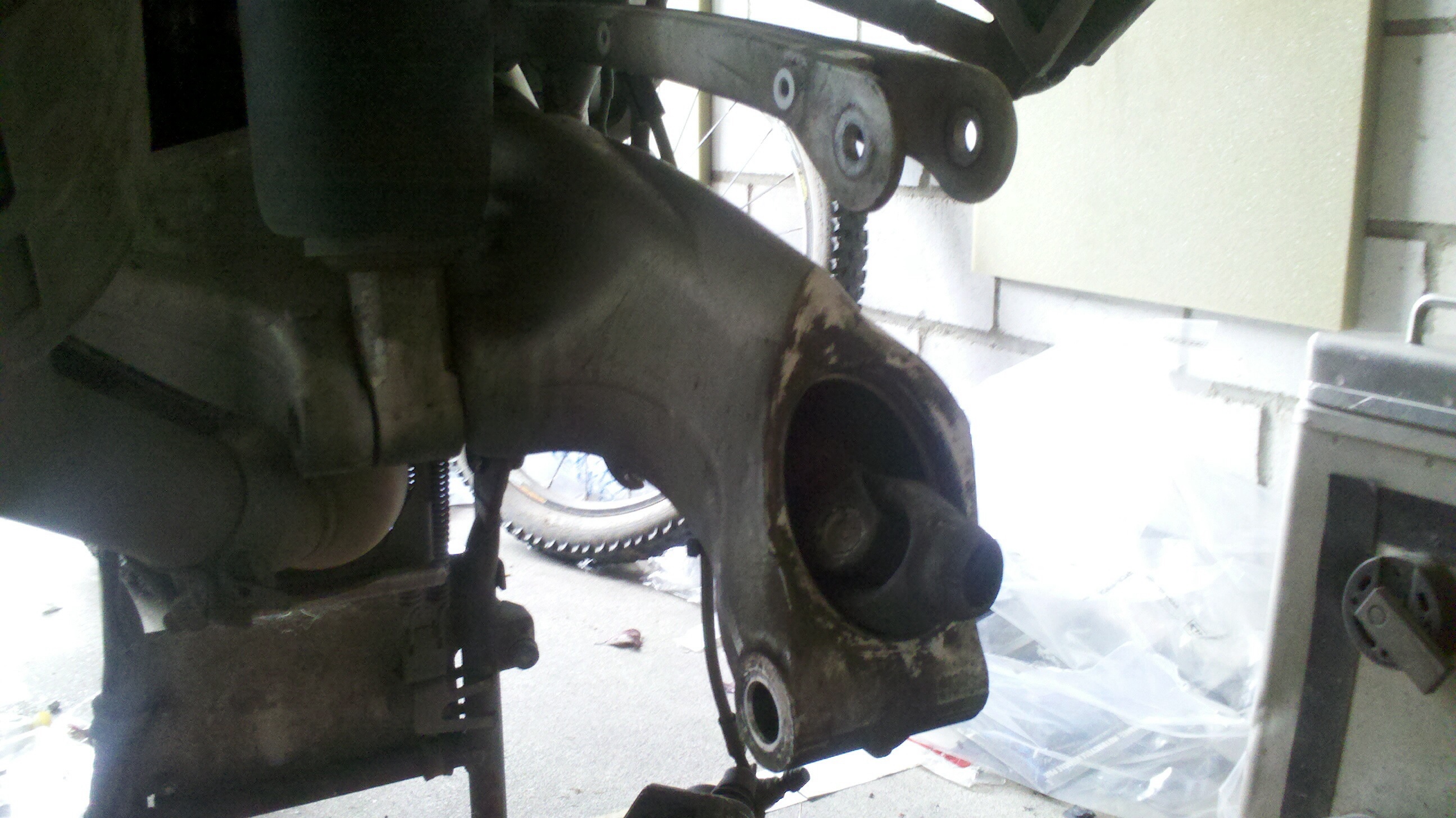

Am folgenden Morgen bringt die mittelgrosse Zerlegung folgende Bilder zutage:
IMG_1457.jpg IMG_1458.jpg IMG_1461.jpg IMG_1462.jpg IMG_1463.jpg IMG_1464.jpg
Glücklicherweise konnte ich via meinen Gespannbauer kurzfristig eine neuwertige Kardanwelle preisgünstig erhalten.
Diese ist nun eingebaut und das Gefährt lässt sich nun satt und ohne Lastwechselspiel fahren wie noch nie !
Grüsse aus der Schweiz
Guido

Holla, das sieht nicht gut aus, aber doch so gut haltbar, dass du gesund aus deinen Urlauben zurückgekommen bist. Sicher auch ein Verdienst deiner guten Fahrweise die letzen 3 KM noch heim gekommen zu sein.

Nach dem Bild der Welle mit fraglichem Elastomer Schaden ( Schwarze Schmiere und Gummibrocken?) nütz auch die Erneuerung der Kreuzgelenke nichts mehr.
Das Gummi kann glaub ich nicht ersetzt werden oder doch?
Ruckdämpfer-Elastomer ist heil geblieben. Die schwarze Schmiere und die Gummibrocken stammen vom Faltenbalg und dessen innerem Kunststoff-Stützring zwischen Getriebeausgang und Hinterradschwinge. Scheinbar ist dort noch nicht mal Platz für etwas Spiel der Kreuzgelenke.
In meinem Fall hat der Kunststoffring die Schwingeninnenseite vor allzu arger Beschädigung geschützt und gerettet. Nächstes Mal werde ich so nicht noch nach Hause fahren!
Trotzdem ist die Welle Schrott; um diese zu reparieren, müssten neue Kreuzgelenke angeschweisst werden (auswuchten?).

die Lagertöpfe werden neu eingepresst und verstemmt und nicht das ganze eingeschweißt.
edit hab mir das Bild nochmals angesehen das ist Schrott, die Augen sind deformiert. Kann man wegwerfen das Ganze.
Also gebrauchte Welle kaufen..

der Schaden an der Welle ist zu groß!
