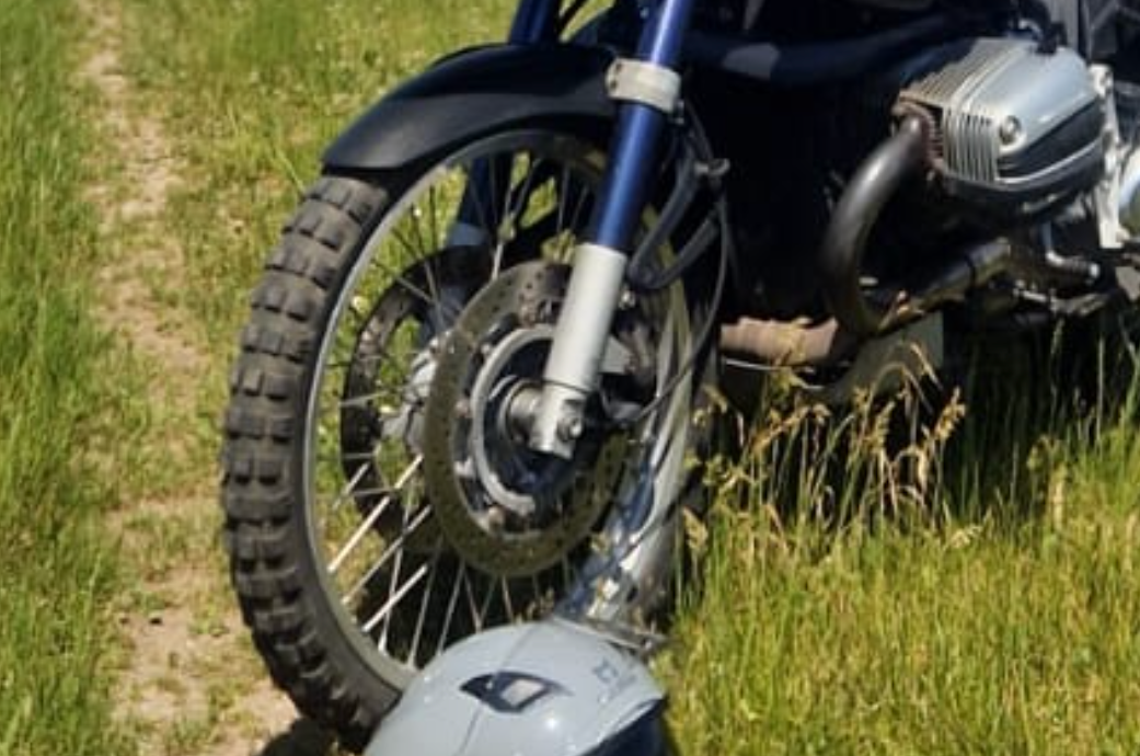

Hallo hab mir vor 3 Wochen in Uelzen eine 1150 GS geholt mit 21" Vorderrad. Leider ist das nicht eingetragen worden.
Nun meine Frage an euch hat jemand für mich eine Eintragungsbericht den er mir zukommen lassen kann.
Wenn nicht hat jemand Interesse an einem Tausch gegen ei Original 19" Vorderrad zum Tausch.
Vielen Dank für eure Hilfe.

Ich habe ein original Vorderrad von einer 1100 GS. Da ist nur die Aufnahme vom ABS Ring etwas anderst. Sollte passen und an einem Tausch hätte ich Interesse. Schreib einfach eine PN wenn das auch in deinem Interesse ist.
Viele Grüße Martin

Wenn ich das richtig sehe, hat Peters 1150er ABS2, also sollte der ABS-Ring seiner 1150 1:1 an die Nabe der 1100 passen.
Zumindest hat sein 21er Vorderrad auch die Aufnahmen für den ABS2-Ring.

Hallo danke für das Angebot hast du ein Foto von der Felge vom Zustand....
Wo wohnst du wegen Austausch ich bin in 85309 Pörnbach
Gruß Peter

Was ist für ein Reifen montiert bei mir ist ein fast neuer Metzler Tourace drauf

Ist die Felge beim Rad der 1100 bereits eloxiert?

Ist die Akront Felge von BMW

Welche Marke ist war nicht gefragt :-).
Die Akront sind/waren mit Zaponlack lackiert. Auch nicht besonders haltbar.

OK da ich das Moped erst gekauft hab kann ich das nicht beurteilen sieht nicht nach eloxierung aus

Bei Behr oder Akront geht es mehr um die 19" Felge, bzw deren Beschichtung/Korrosionsschutz.
Da sollte das 19" Voderrad optisch zum Hinterrad passen.
Tauscht erstmal Fotos aus ...
Das 21"-Rad ist zB schlauchbereift, nicht mit außenliegenden Speichen.
Alles Kleinigkeiten, die man wissen/klären sollte.

................... sieht nicht nach eloxierung aus
Die der 1150 sind eloxiert.
Bei den 1100 gab es zuerst die Akront mit Zaponlack, dann
die Behr mit polierter aber ungeschützter Oberfläche aufgrund der Idee eines wirklichkeitsfremden Produktdesigners der auch für den blödsinnigen asymetrischen Krümmer) verantwortlich ist und
dann mit Eloxal (ab 98?)
