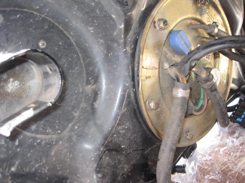

ich hatte das Glück, daß bei meinem 32-L-Umrüsttank die passende Pumpenplatte samt Geber dabei waren. (30 Liter steht auf der Platte drauf.)
Wenn dem nicht so ist - wie in Deinem Falle - würd ich einfach probieren, den Schwimmerarm so hinzubiegen, daß die Uhr "leer" anzeigt, wenn der Tank auch leer ist. Daß die Uhr dann von "randvoll" bis irgendwo bei "halbvoll" immer sämtliche Teilstriche anzeigt ist doch wurscht.
Hauptsache, die Tankuhr gibt den korrekten Wert, wenns knapp wird.
Ansonsten viel Erfolg bei Deiner Teilesuche.
Grüße vom elfer-schwob
PS: auf dem Bildle siehst Du mittig noch den "30-Liter-Aufkleber".

...leider kann ich dir aber nicht sagen, ob du mit dem drehen der platte den erwünschten erfolg hast...
so wie die Platte samt Pumpeneinheit eigentlich moniert gehört, schnorchelt die Pumpe noch möglichst tief unten den Sprit aus der Tankbacke.
Sobald die Einheit verdreht wird, kommt der "Ansaugschnorchel" höher und es bleibt noch mehr nicht verwertbarer Sprit im Tank.
Also eher suboptimale Lösung.
Meines Erachtens.
