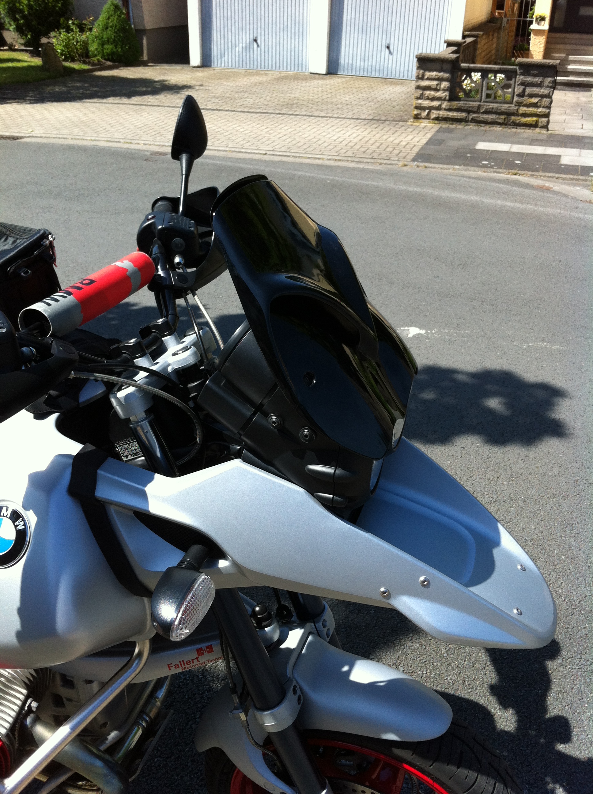

Hi,
bzgl. Windschild, schau mal hier unter Bieten!
Orginal Windschild WITEC X-trem Shield X02
Denke das könnte etwas für Dich sein. Gruß Ralf
