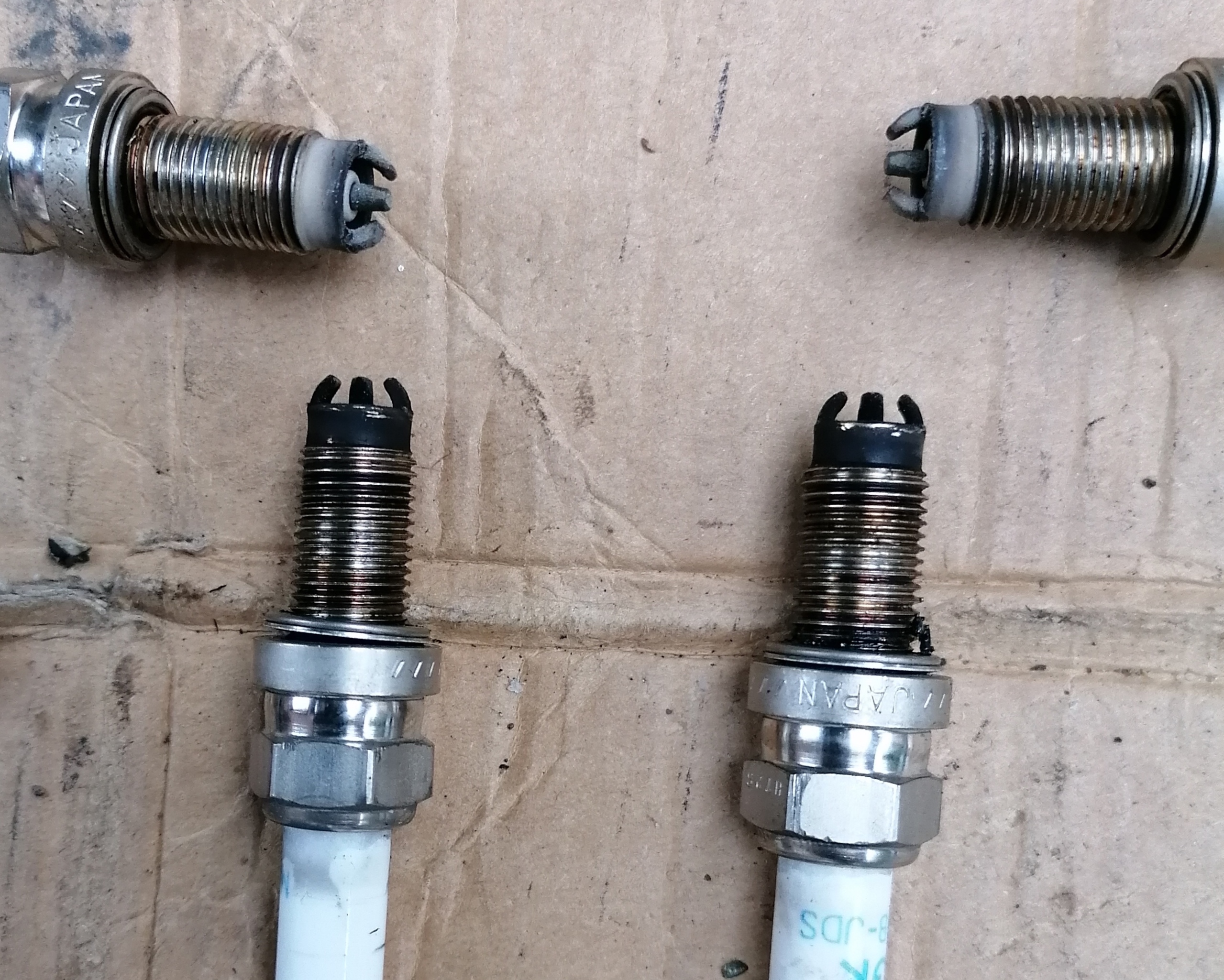

So sehen die Kerzen aus. Die in der Mitte okay aber die unteren verrusst. Gibt es Alternativen für die NGK Kerzen? Vielleicht Iridium, sollten dann länger halten. Das Ventilspiel war gut, an der oberen Grenze. Denke das wird sich nie wieder ändern. Gruß Thomas.
maxquer
maxquer
14.09.2011
8.780
31303 Burgdorf
r1200gs TÜ
Das ist ganz normal. Die schwarzen Kerzen sind die Nebenkerzen, die bei ca. 4000 1/min abgeschaltet werden. Die sind immer verrußt, wenn Du auch mal etwas Gas gibst!
Die Kerzen sehen übrigens insgesamt gut aus.

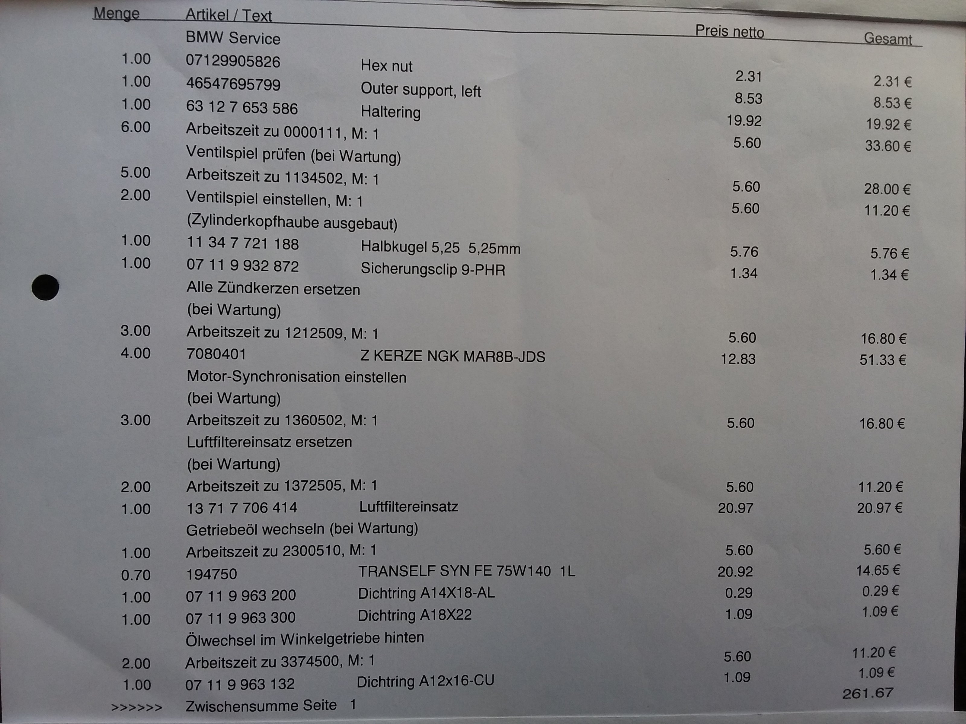

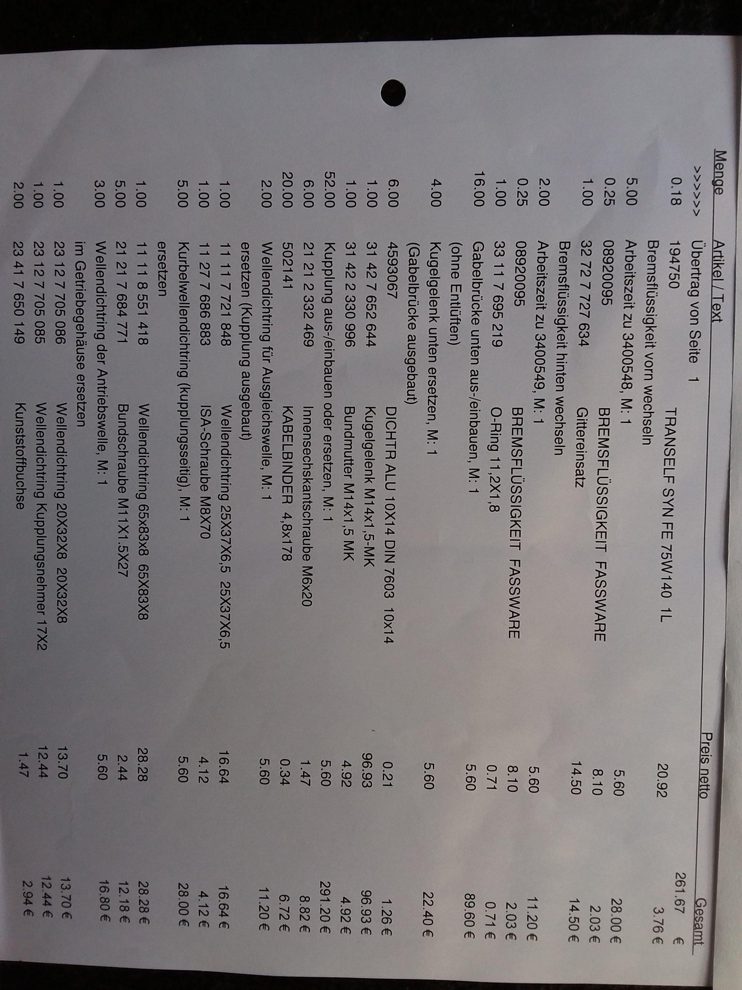

Hallo Thomas, anbei die RG für die 60.000er an meiner 2011er R1200GS ADV. Knapp 1000 € incl. Traggelenk an der Gabel vorne, nur Gummi futsch, gibt es aber nur kpl, und ein paar Wedi, einer war hinten undicht. Ölwechsel mach ich selbst.

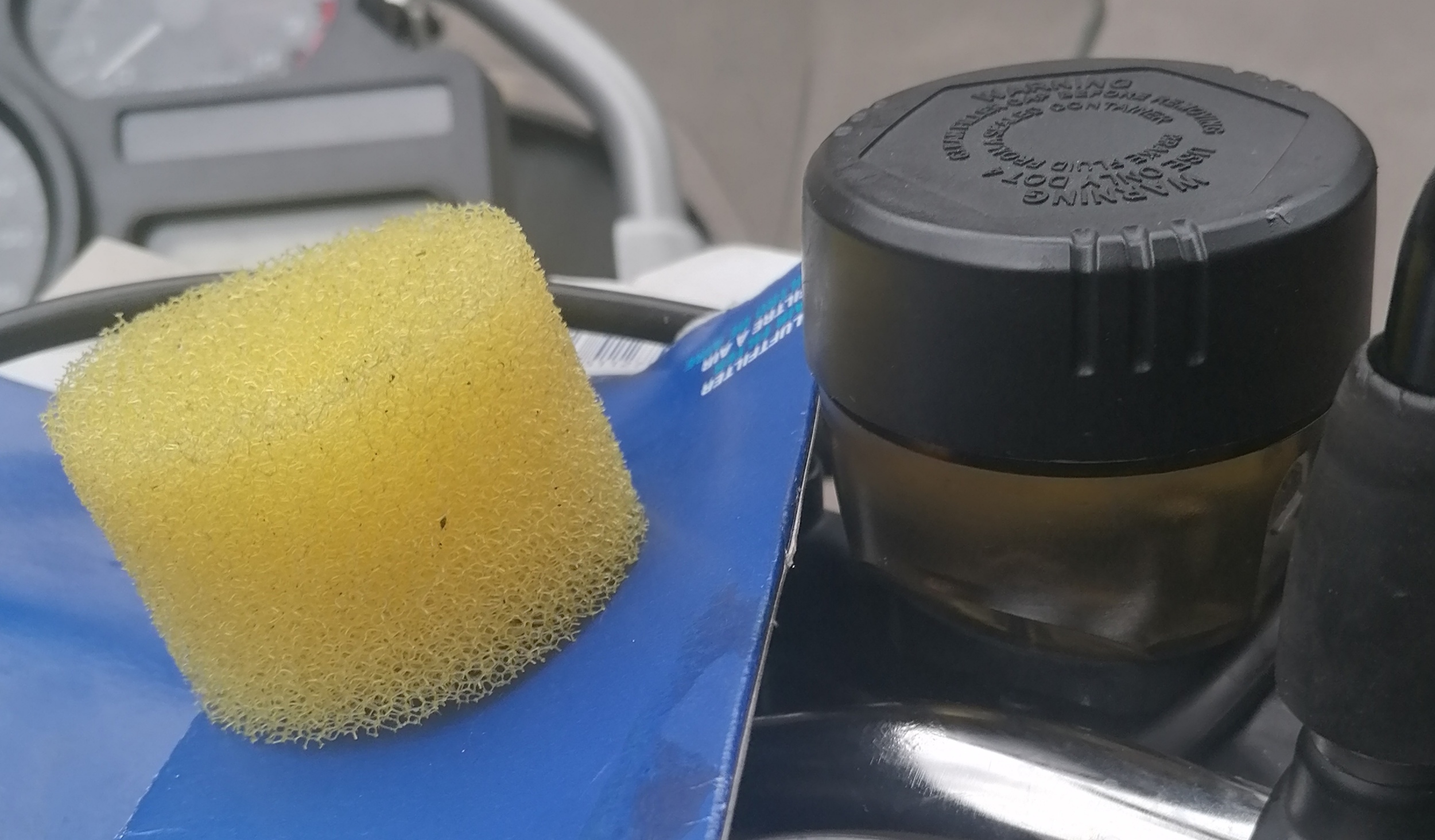

Danke für den Tipp mit der Gummi Manschette am Telelever. Bei mir war es gerissen. Habe das neue ohne den(Schlüsselring) montiert. Gut mit Silikon Fett eingesetzt. Jetzt kann sich die Manschette beim einlenken mitdrehen und reißt hoffentlich nicht mehr so schnell. Beim Wechsel der Bremsfluessigkeit habe ich diesen Schwamm im Behälter entfernt. Ist das Serienmäßig? Gruß Thomas.
T
thomas1960
13.09.2018
28
Köln
R1200GS Ez.2011
Ja, Nee, also Schwamm drüber. 😁

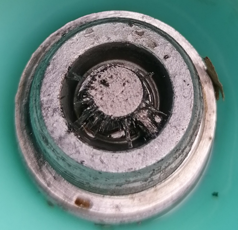

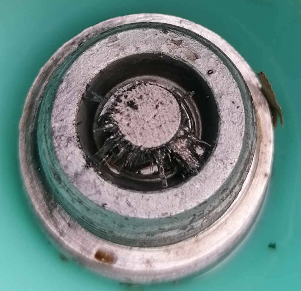

Bin erst heute zum Oelwechsel gekommen. Das ist das Bild von der Einfuellschraube vom Getriebe. Spähne vorhanden, denke aber ist noch okay. Gruß Thomas.
