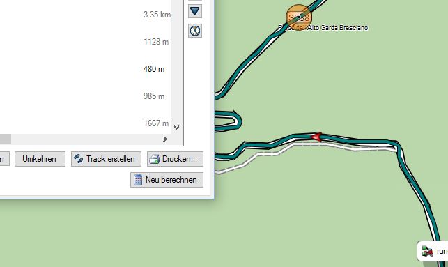

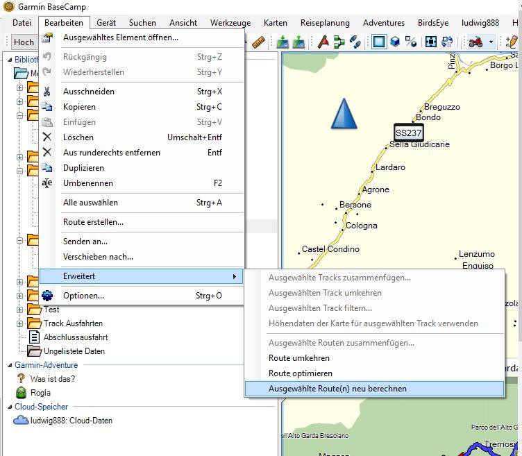

Oder bei aktiver Route, auf Bearbeiten/Erweitert/Ausgewählte Routen neu berechnen.neu2.jpg

Ludwig hat ja schon beide Möglichkeiten Dir genannt und gezeigt.
