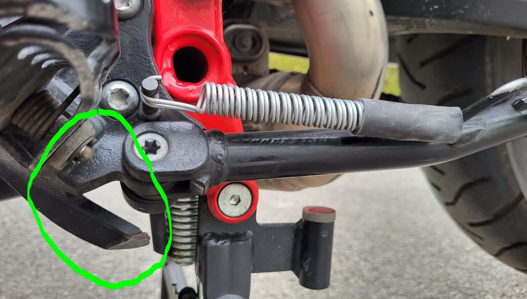

Hallo zusammen,

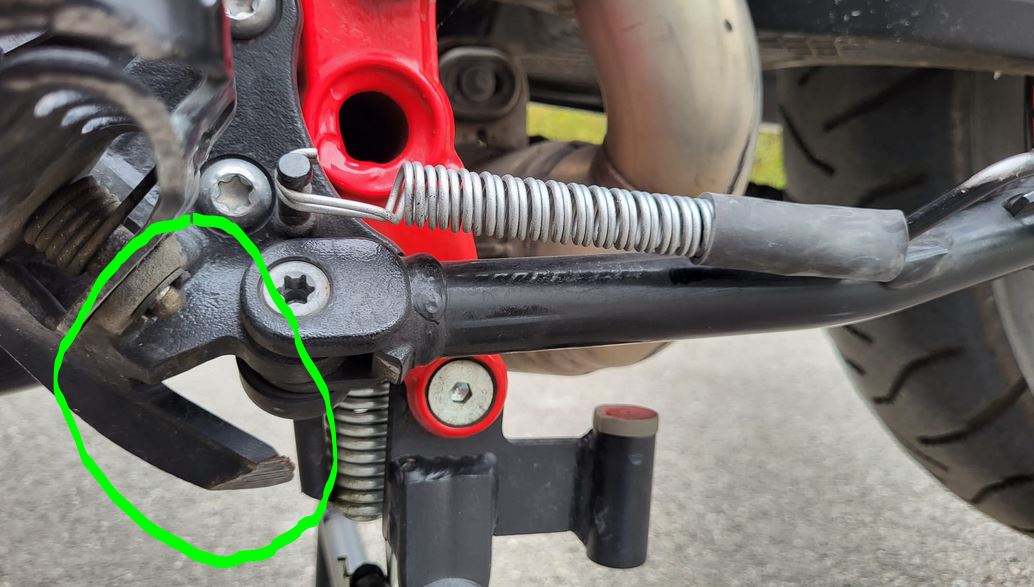

bei der 700er GS mit Werkstieferlegung meiner Frau setzt beim Einfedern in Linkskurven die linke Fussraste (nicht weiter schlimm) und ein Teil des Montageplatte des Seitenständers auf. Ich habe das Teil (mit Schleifspuren) im Bild grün umrandet.
Weiss jemand, welche Funktion dieser Sporn hat? Schutz des Drehgelenks des Seitenständers?
Spiele mit dem Gedanken ihn evtl. zu kürzen.
Vielleicht hat jemand eine Antwort für mich.
Danke schonmal!
Michael

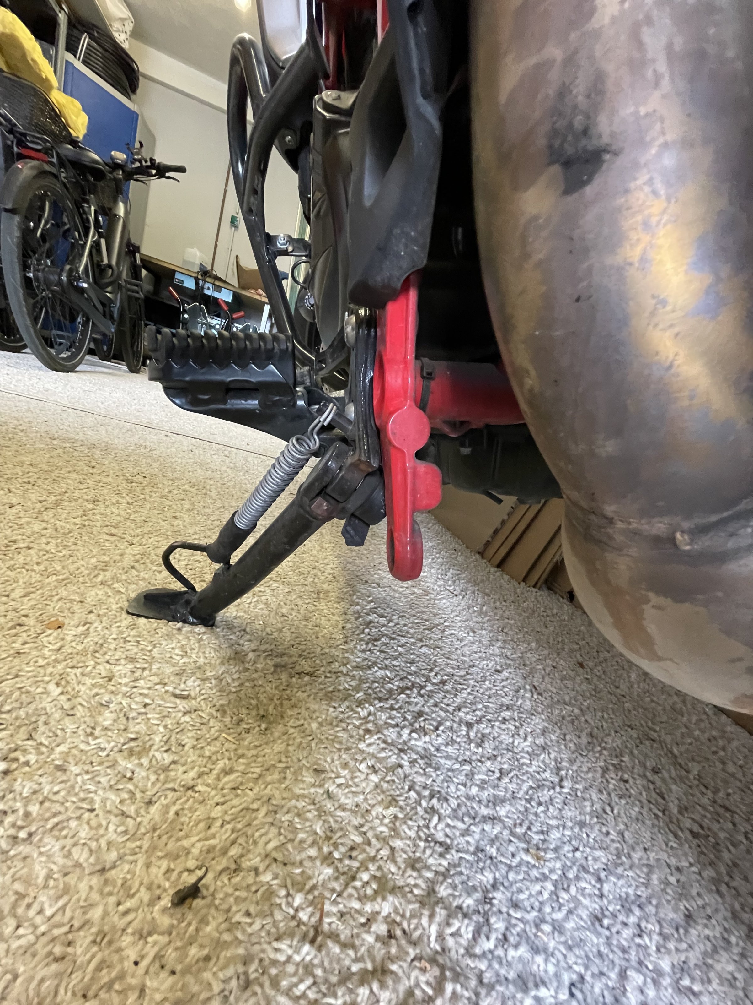

Meine Frau hat auch eine F 700 GS mit Werkstieferlegung, Bisher hatten wir noch kein Problem mit Aufsetzen. Ich schaue heute mal nach, ob da so ein Sporn dran ist. Habt ihr einen Hauptständer nachgerüstet? Der soll ja eigentlich die Schräglage massiv einschränken. Von welcher Firma ist der?

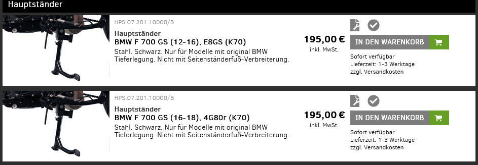

Gast-55299

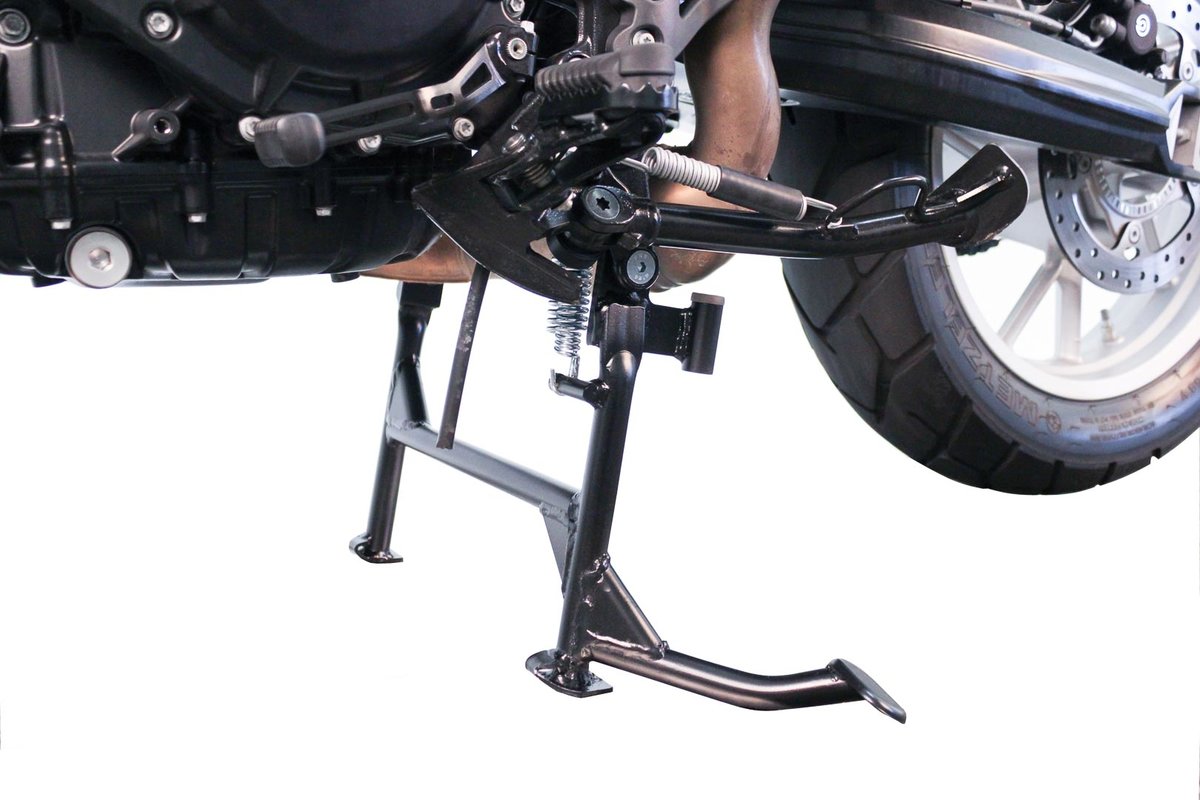

Es gibt nur einen passenden Hauptständer für tiefergelegte, und der ist von SW-Motech

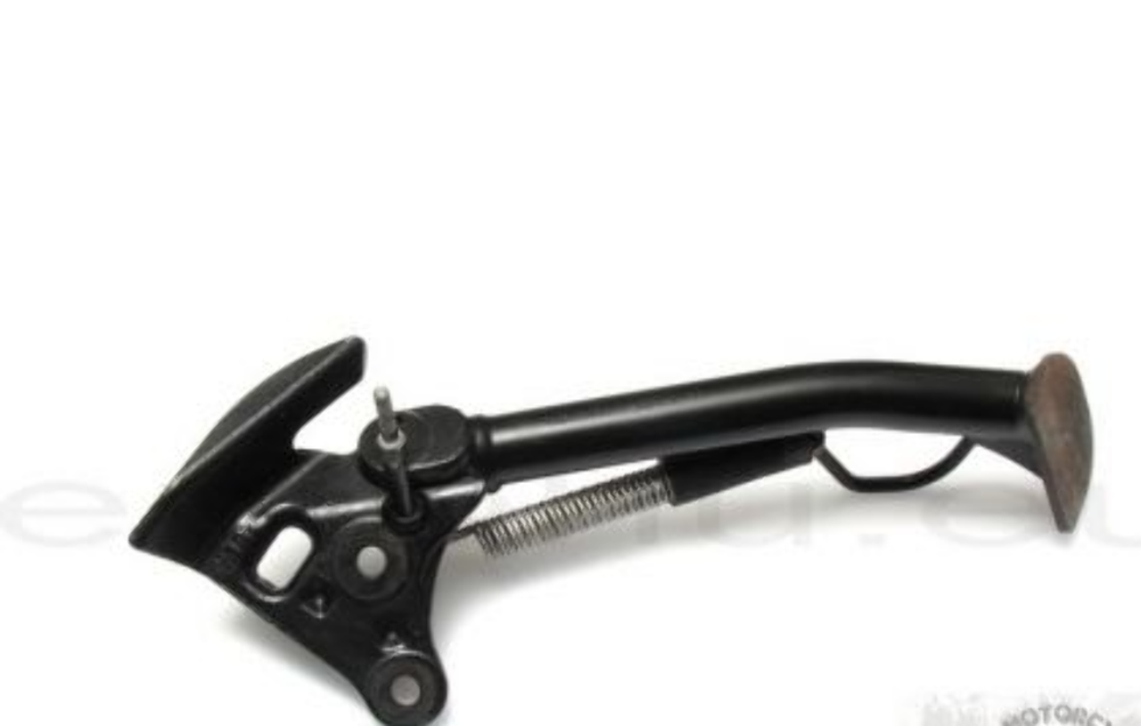

... und der Seitenständer ... ist der ..... 46538522 384
Hier mit Lagerbock

...und wenn ich nicht irre haben die jeweils eine andere Grundplatte
Siehe auch: Seitenständer-Auflagevergrößerung tiefergelegte Version
Für das ab Werk bestellbare, tiefe Original-Fahrwerk. Für diese Option liefert BMW einen Seitenständer mit anderer Grundplatte.

ist der Richtige mit Endnummer 384 - ausserdem wäre dann ja auch nur die Seitenstütze falsch.
Unser Problem ist aber der Sporn, den ich im Ausgangspost grün eingekreist habe.

Kannst du das Bild etwas mehr aufziehen ... ist der Lagerbock evtl falsch? Kann eigtl. nicht sein

was sollte am Lagerbock falsch sein? Das ist die gleichen TTNr für tiefergelegt und normale Höhe. Unterscheiden sich lt. Stückliste nur durch die Stütze
Klapp mal den Seitenständer aus, das ist der Anschlag der Seitenstütze, oder?
Also wenn die Dame so häufig aufsetzt, würde ich als erstes mal schauen ob Federvorspannung korrekt ist / zur Fahrerin passt und evt schauen ob nicht doch (nach Eingewöhnungszeit) das Moped wieder etwas hochgehoben werden kann.
Korrektes sitzen beim Anhalten (ein Bein nach unten, nicht beide) evt. erklären + üben, wenn das der Fahrerin so nicht geläufig ist und evt auch mal das fallen lassen üben.

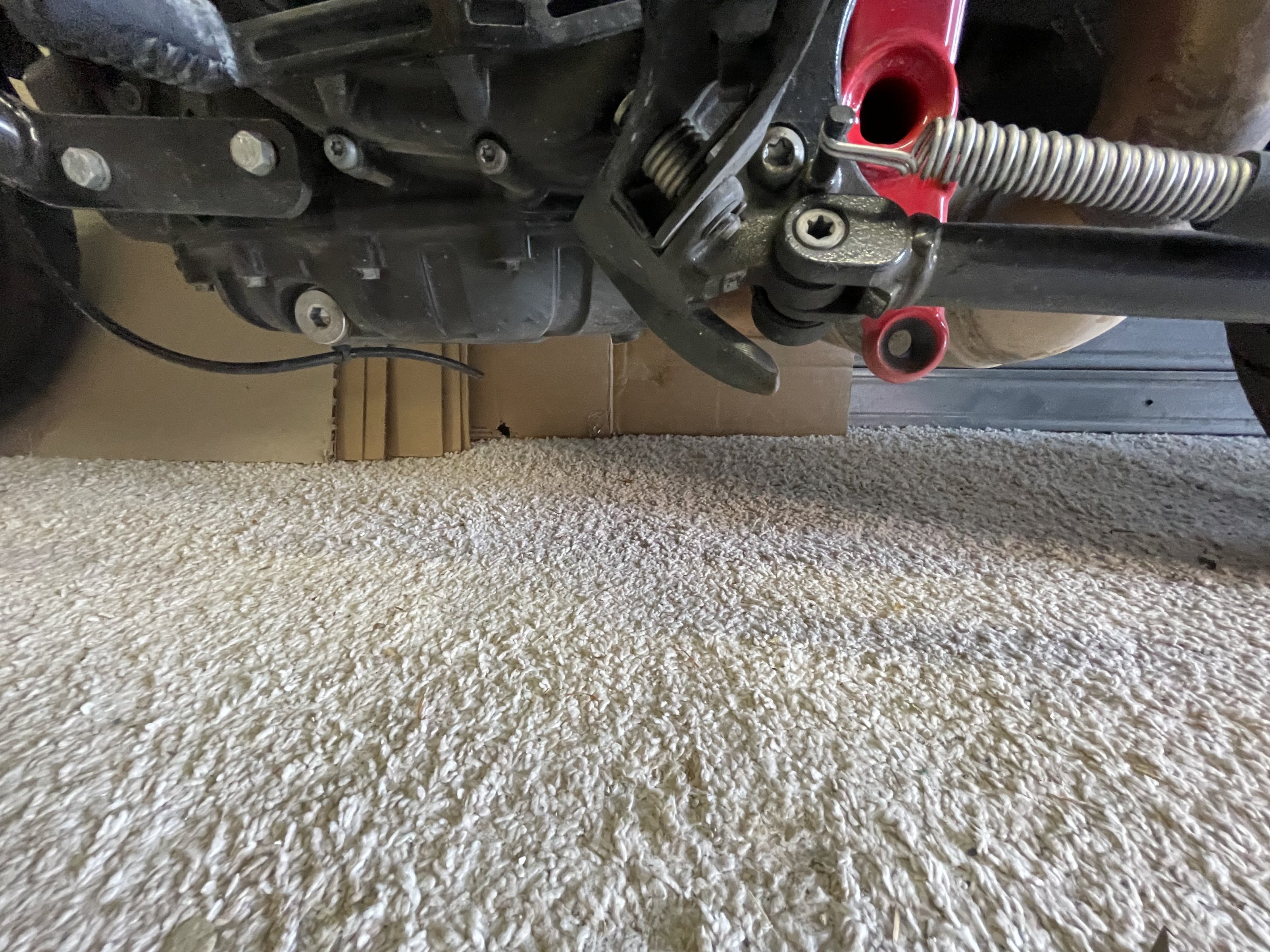

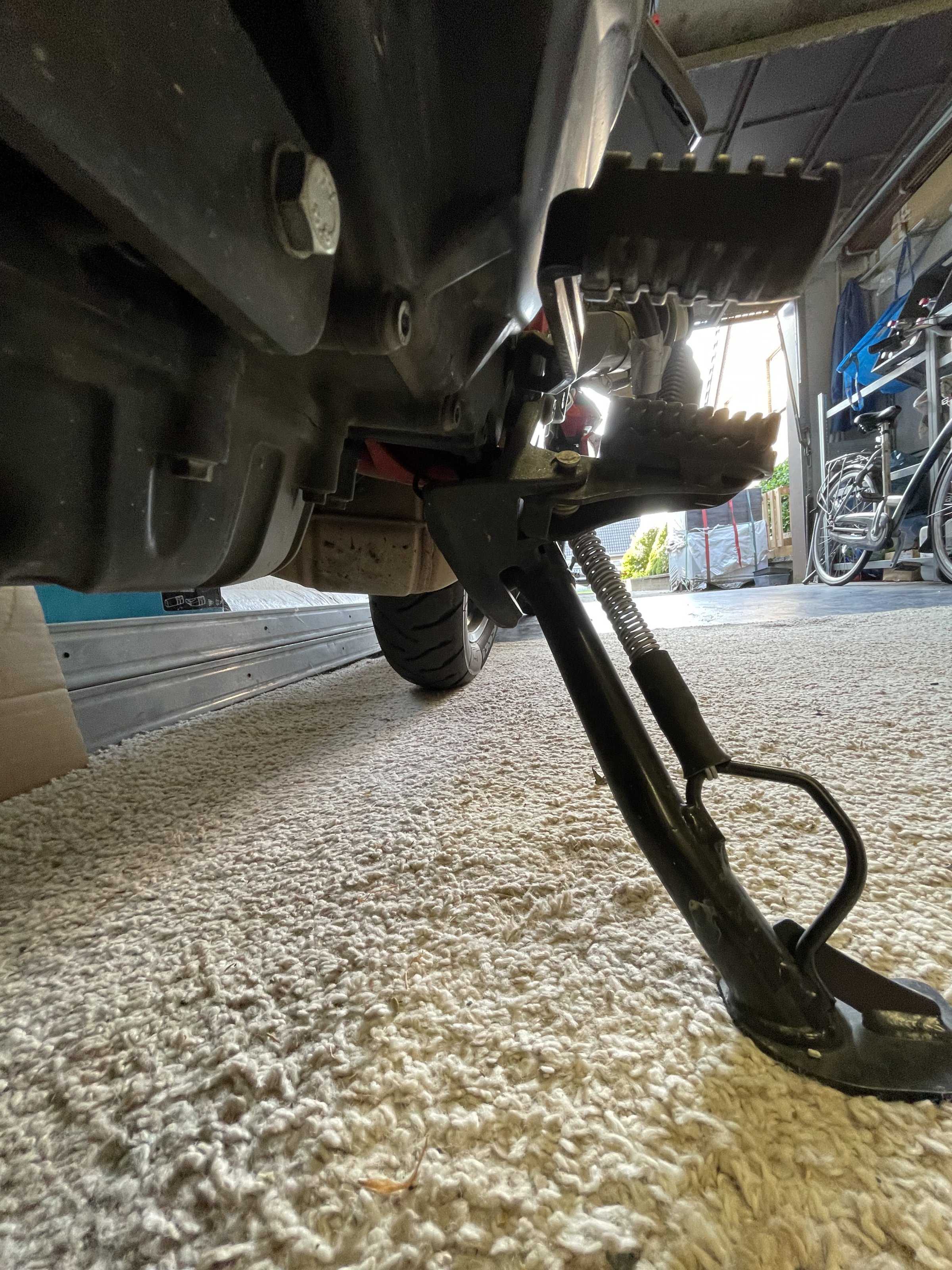

Ich habe mir das bei unserer F mal angeschaut. Wie man da in Kurven mit dem Sporn aufsetzen kann, ist mir ein Rätsel.IMG_8375.jpegIMG_8376.jpegIMG_8377.jpeg

tja, Rätsel hin oder her ... meine Holde fährt halt gern Schräglagen. Das Aufsetzen war wohl auch beim Einfedern in eine Mulde.
Haben jetzt die Federvorspannung mal noch härter gedreht, mal sehen ....
