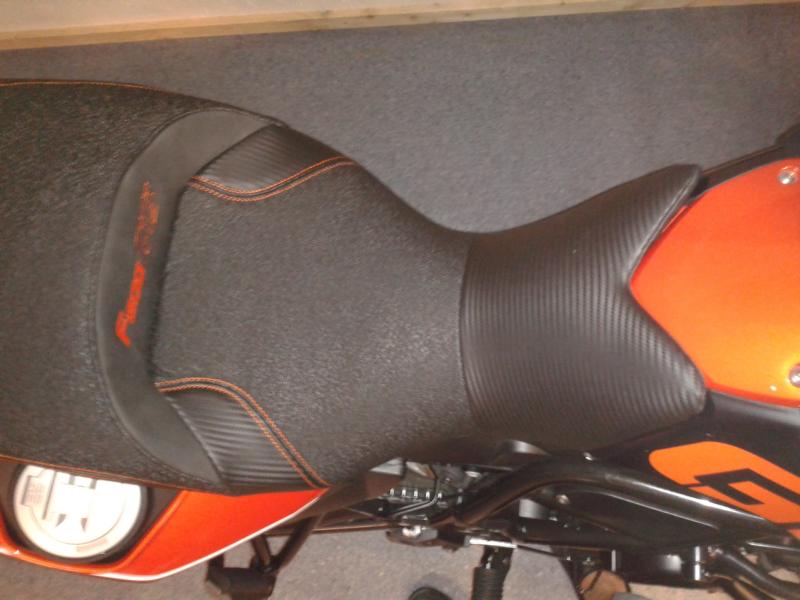

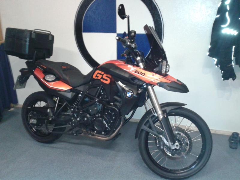

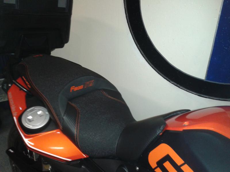

Also eigentlich ganz einfach.....
Gabel vorne 2 cm Durchstecken
700 ( 650 ) Federbein verbauen.
BMW Komfortsitz Umbauen machen wir ja selber...... und schon hat Moni mit 175 Größe vollen Bodenkontakt..
mit den High Hells von Daytona sogar Luft...
