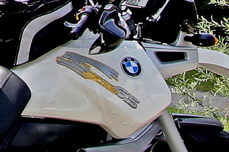

"warum schimpfen "Alle" auf den Kunststofftank ?"
Darum:
(ich hoffe man kann es aus der sehr großen Ausschnittvergrößerung erkennen !)
Mit dem Getriebe würde ich mich nicht verrrückt machen lassen, mein 94er tuts auch seit 16 Jahren ! (dreimalaufholzklopf !):D
Gruß Heike

Hallo Heike,
ist der Tank denn noch dicht!?
Trotzdem glaube ich, das nicht "Alle" 1100er Getriebe zueinander passen... oder?
Andreas

Ja sicher, ist mehr ein "kosmetisches" Problem, was bei meiner Kuh auch erst nach 15 1/2 Jahren aufgetreten ist.:(
