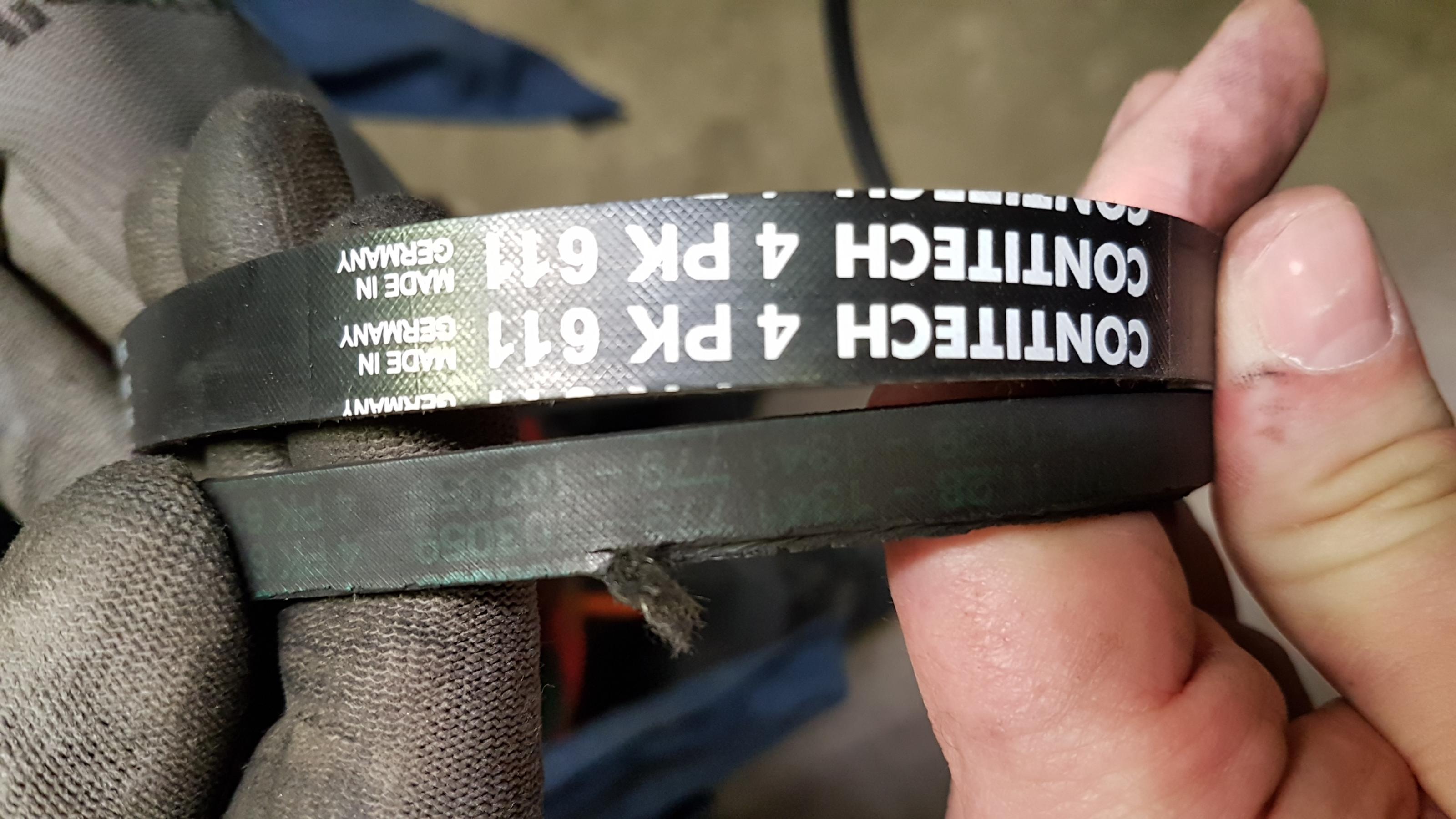

Polyrimen zu wechseln ist nie ein Fehler.
Wieso? reisst der öfters mal? und unverhoff?
lg Stefan

Mein Tipp, schraub die Q nicht kaputt! Regelmässig ne Wartung und gut ist, Sie meldet sich schon wenn ihr etwas fehlt! Fahre und hab Spaß. Wenn du auf saubere Dinge stehst, dann putz die Q ansonsten...fahren!
Die Polyriemen sind wohl schon gerissen, meiner hat weit über 100000Km gehalten, alle 10000Km geprüft und dann doch nicht erneuert!

Genau so hab ich es gemeint. Der Polyrimen altert natürlich unabhängig von der Laufleistung. Irgendwann hört man den kurz nach dem Anlassen bis er dann warm und geschmeidig ist. Selbst wenn er reißt passiert erst mal nix. Erst wenn die Batterie alle ist. Dann passiert schon gar nix mehr 😬

Hi Joker74,Polyriemen kontrollieren kann nie verkehrt sein,an meiner 11er war er auch ganz schön ausgelutscht.
