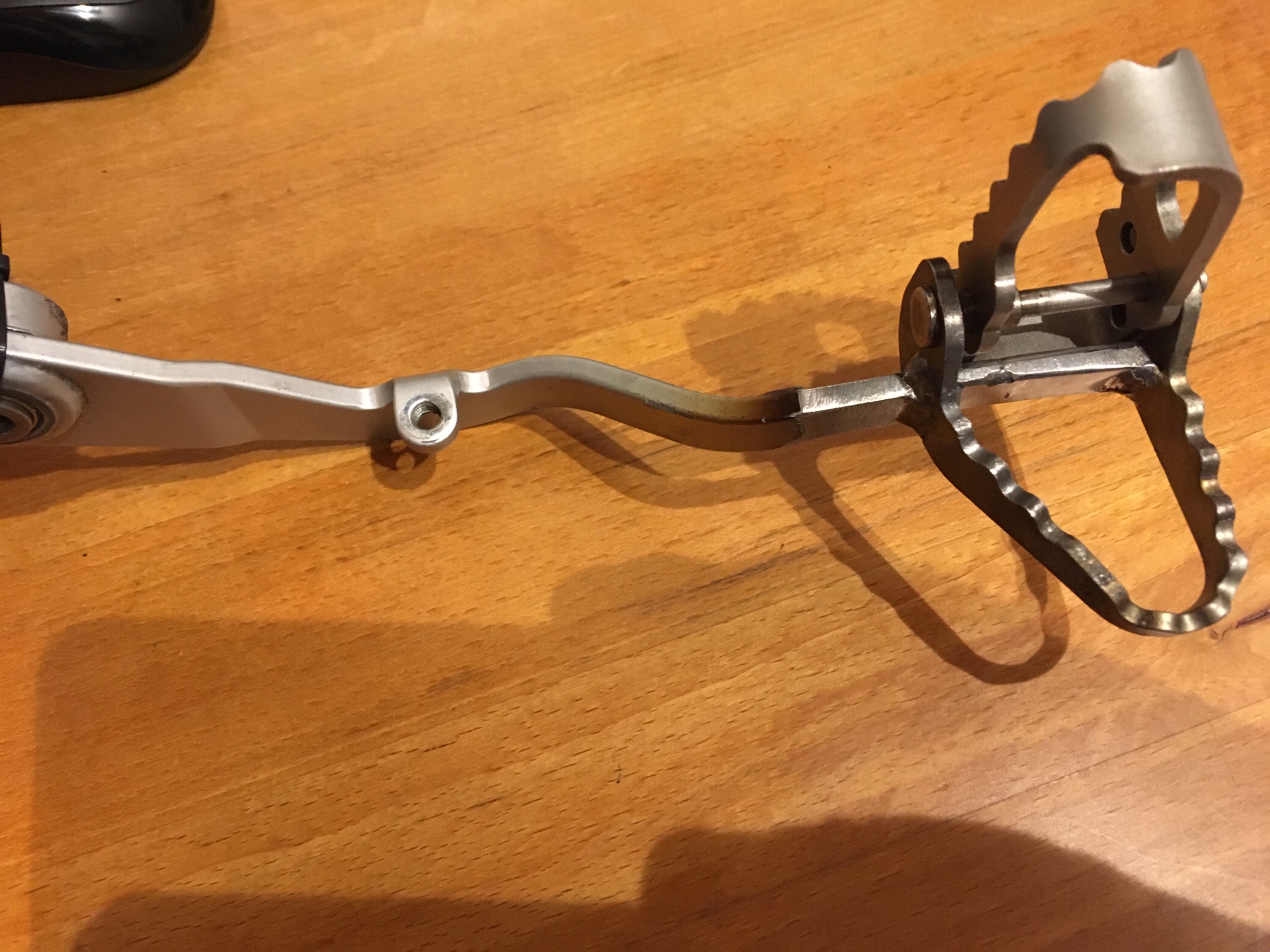

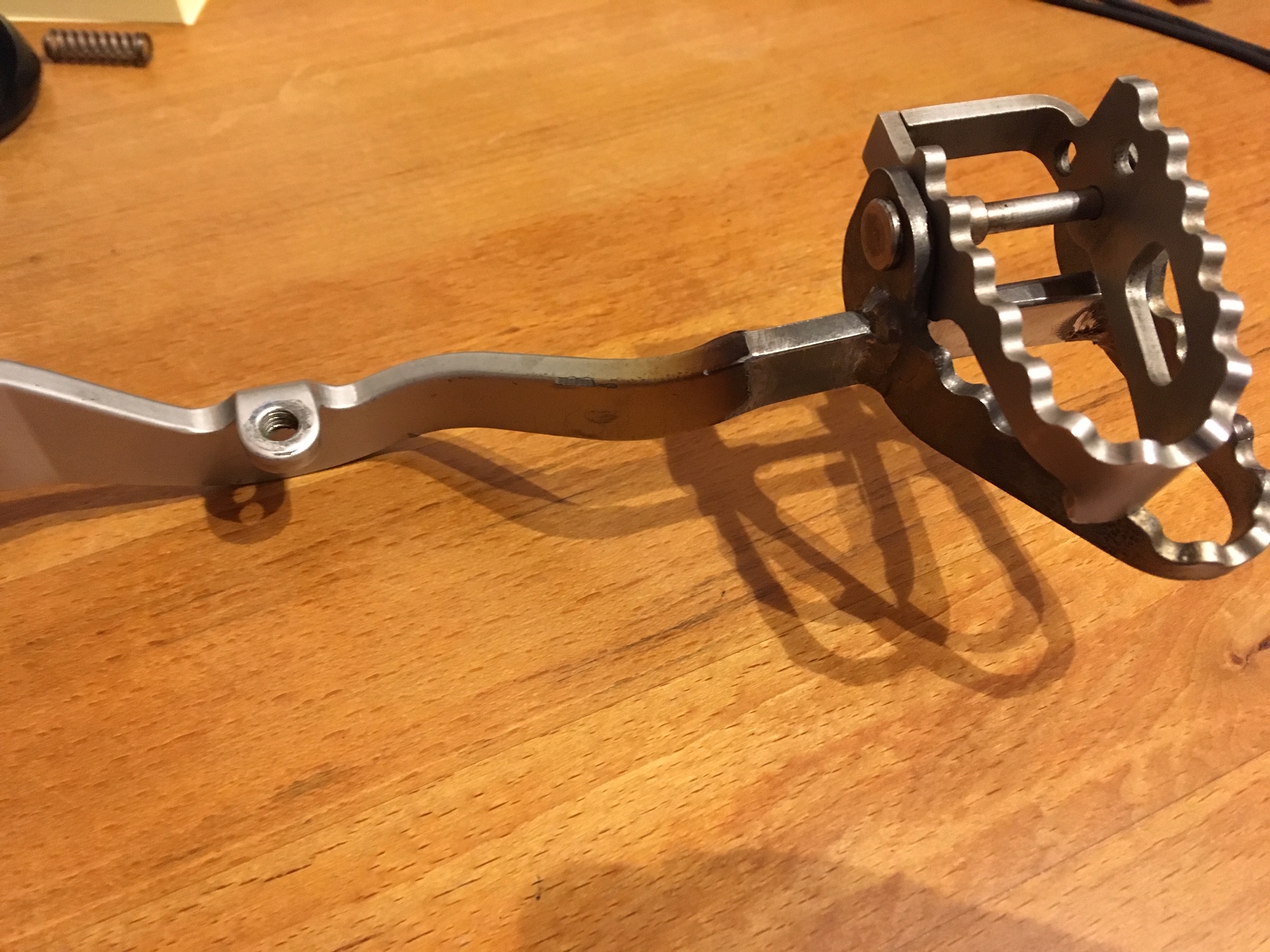

Fussbremshebel (vergrössern)...wozu?
Hallo Rainer,
ich habe noch den schmalen Fußbremshebel. Mit Daytona-Stiefeln rutsche ich ab beim Bremsen, anderes Schuhwerk mit flacher Sohle geht. Entweder den Bremshebel von der neueren GS nehmen, der ist ca. 15mm breiter an der Auflagefläche. Oder im Auktionshaus gibt es eine Verbreiterung zum Aufschrauben. Ich verlinke absichtlich nicht, schon morgen könnte die Auktion nicht mehr aktuell sein...

Meine letzte 11er war eine 99er. Ob die einen anderen Bremshebel hatte als die 1150er, weiß ich nimmer.
Und ob der Hebel von den 1150ern an die alten 11er paßt, auch nicht.
Aber ich weiß, daß der von meiner aktuellen ADV sowohl im Sitzen, als auch im Stehen prima funktioniert, weil klappbar. (Sonderanfertigung...:o)

- Fussbremshebel (vergrössern)...wozu?
wie Gaertner schon schrieb... bis 97 waren die sehr kurz...
ich hab Watschelgang und dementsprechende Fussstellung...
wenn ich normal oben sitzte, erwische ich ihn gerade halt so (oder eben nicht)..
müsste extra den Fuss von den Rasten nehmen und bewusst draufsteigen... das ist mühsam (und gefährlich)

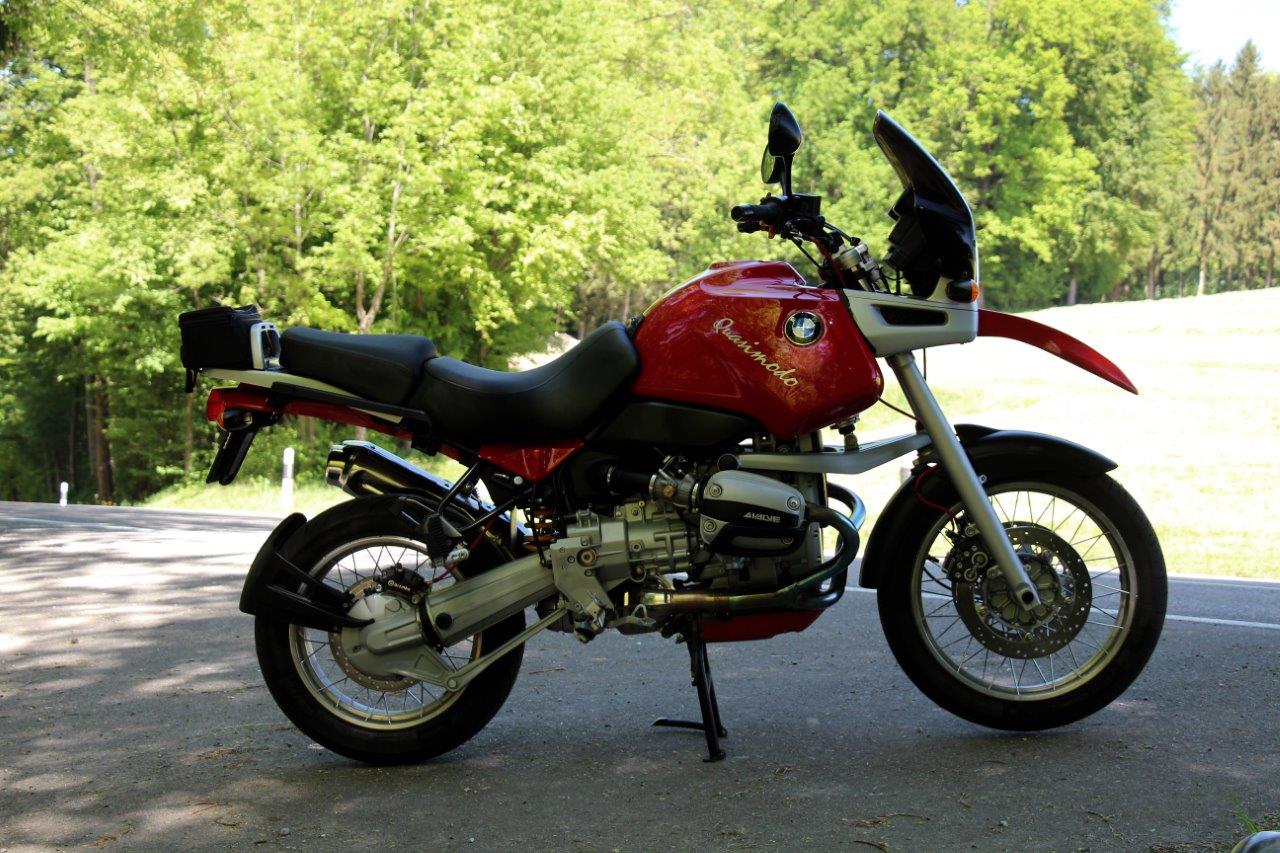

Habe meine 25 Jahre mit neuem Oehlis Fahrwerk...macht richtig spass, immer noch.!:dance::dance:

Joker..tu es...:)
Hallo Fritz,
hast Du die Öhlins eingebaut als Quasimodo neu war? Meine GS ist fast 23 Jahre alt, wenn man realistisch ist würde ich bei meiner GS den Wert verdoppeln mit 2 Öhlins...

Hallo Gärtner..
Die Oehlins hab ich vor ca. 7000 km eingebaut..
