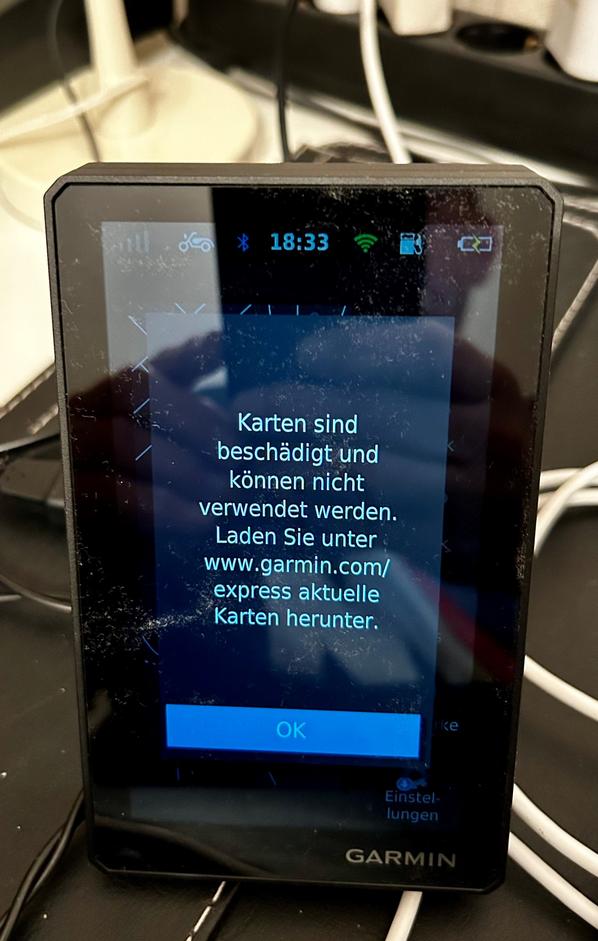

Hallo, mit der SuFu habe ich leider keine Lösung gefunden.... Während eines Updates ist meine Verbindung abgebrochen (Zumo XT). Kein Problem dachte ich.... Mehrfach neu installiert am PC mit Garmin Express, Software und Karten sind auf dem neuesten Stand. In GarminExpress werden keine Fehler angezeigt, aber nach dem das Gerät bootet wird diese Meldung auf dem XT angezeigt: zūmo® XT - karten sind beschädigt und können nicht verwendet werden.
Immer wieder neu versucht....
Hab schon die Karten neue geladen, habe andere Karten Regionen installiert, alles erfolglos.... Hilft ein RESET?

RESET kannst Du auf jeden Fall versuchen.
Hast Du mal unter .system\MAP die Karten gelöscht?! Ggf. musst du im versteckten Menu einschalten dass die System Ordner angezeigt werden.
Dann würde ich mal die Karten im Ordner MAP löschen. IMG, UMA und UNL. Danach neu starten, jetzt sollte er melden dass keine Karten vorhanden sind. Dann mit dem Express neu installieren.

hmmm, leider wird mir noch immer die Fehlermeldung beim booten des Zumo angezeigt. Ich werde jetzt nochmal alle Updates ziehen die im letzten halben Jahr gekommen sind, aber ich befürchte das nützt nichts. Während der Nutzung im Fahrbetrieb konnte ich übrigens keine Fehler feststellen.
Jemand noch ne Idee?

Oder mal eine OSM-Karte auf das Gerät kopieren und aktivieren. Wenn das klappt, ist zumindest nicht alles zerschossen. Vielleicht gibt es einen Speicherfehler, so dass die Karte damit als beschädigt eingestuft wird.

Ich habe seit gestern die gleichen Probleme auf dem ZUMO 595, alle Versuche (wie oben beschrieben) blieben bisher erfolglos. Die Ersatzweise aufgespielten OSM Karten funktionieren trotz Fehlermeldung ohne Probleme.

Hast Du die alten Karten auf dem Gerät manuell gelöscht und einen Werksreset durchgeführt?
