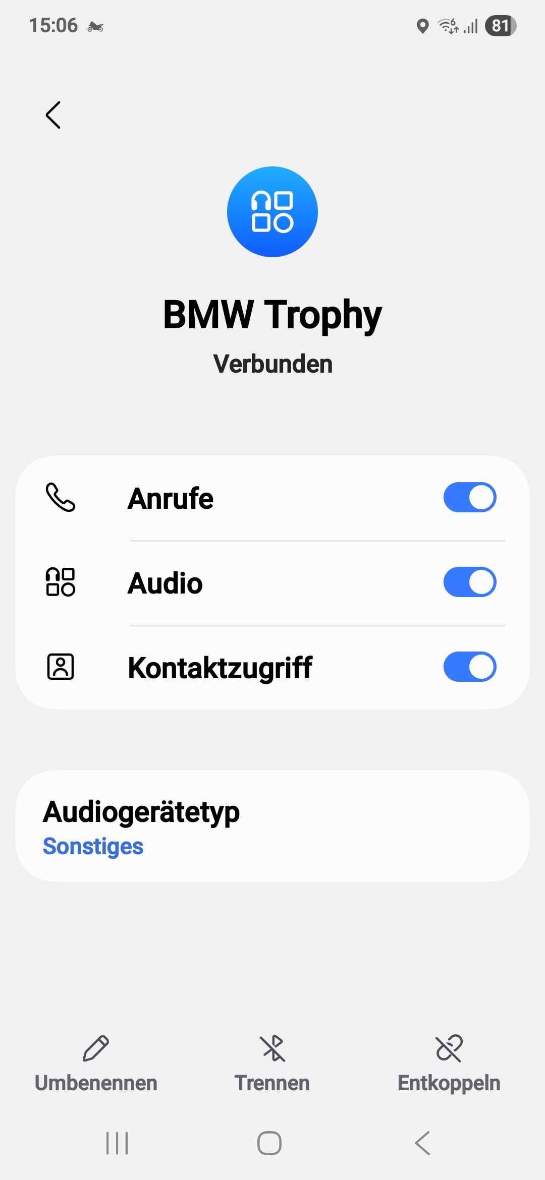

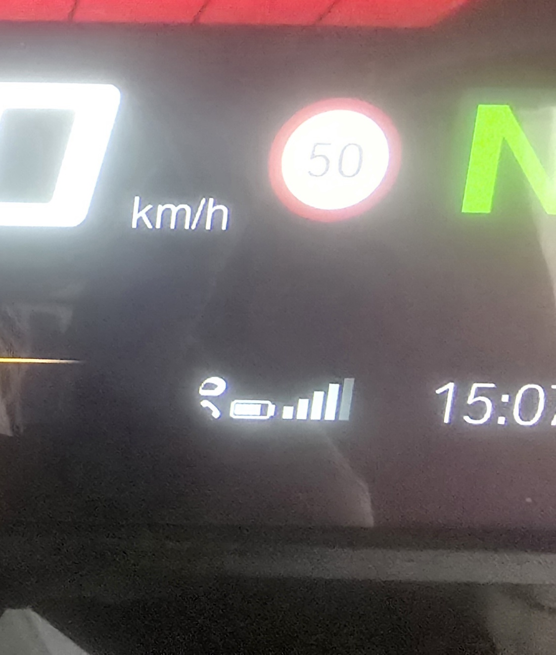

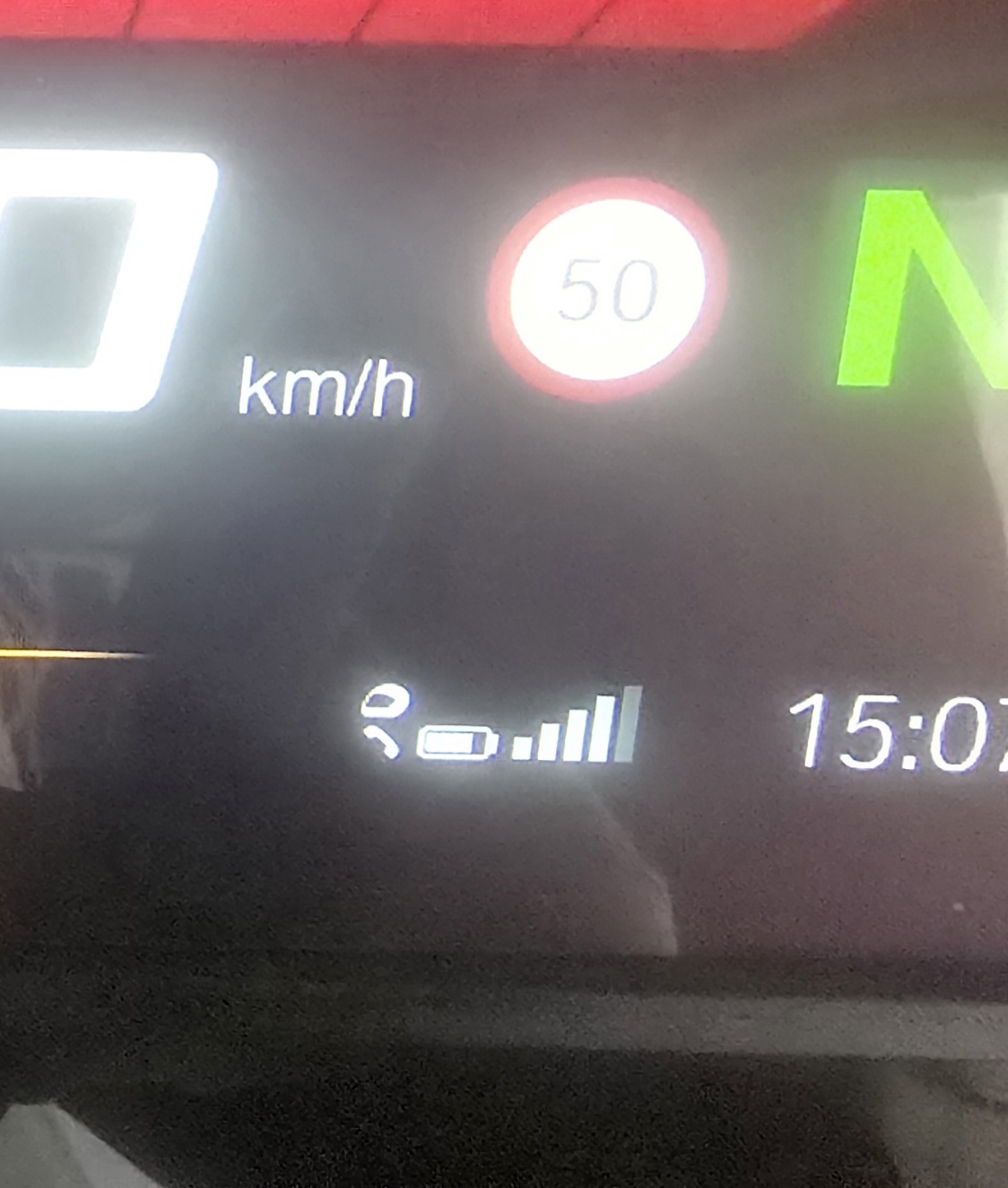

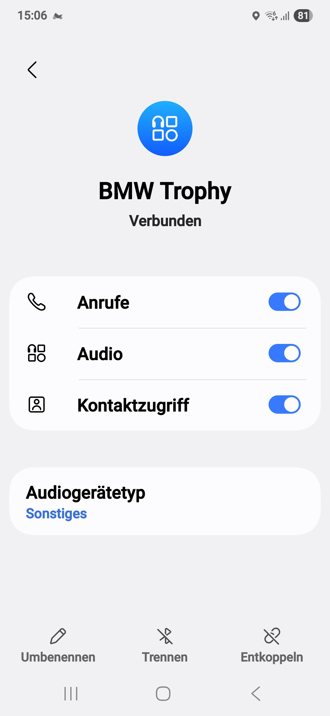

Da passt etwas mit der BT-Verbindung Smartphone - TFT nicht. Er soll die nochmals auf dem TFT und dem Smartphone (hier unter Einstellungen - Verbindungen - Bluetooth) löschen bzw. entkoppeln.
Anschließend neu einrichten.
Auf dem Smartphone sollte es dann so aussehen:
um im TFT so
(mit BT-Verbindung Helm)
Bei mir gibt es hier keine Probleme/Abbrüche (Samsung S24 Ultra, Android 15)
