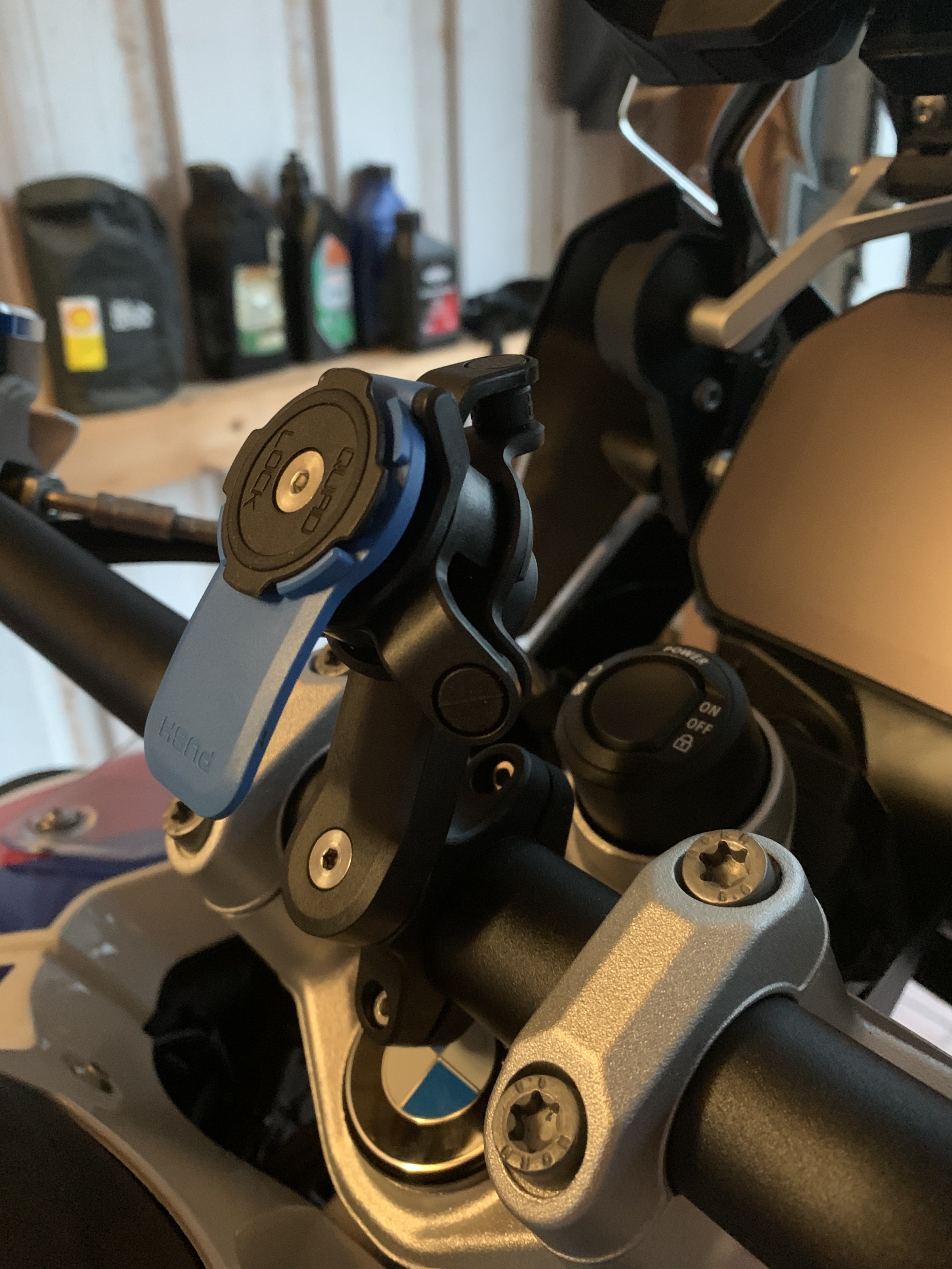

Guten Morgen zusammen,
vielen Dank für die Hinweise... Und jeder Hinweis wenn ich noch so klein gehört meiner Meinung hier her...
Entfernung zum BT Empfänger schliesse ich aus, da Handy oberhalb vom Display...
Nutze zwischenzeitlich ein 10er ohne SIM und Ohne WLAN im Offlinemodus (Karten herunter geladen)
Ansonsten habe ich auch noch mal ALLE BT Verbindung ZU und VON TFT, Helm, Handy gelöscht und neu eingerichtet, kam nur noch nicht zum fahren.

Frage an die iPhone 12 Nutzer:
Wo und wie habt ihr das iPhone befestigt, gabs Prbleme mit der Kamera wegen Erschütterung oder starkes Vibrieren?
In der Jacken- oder Beintaschetasche je nach dem welchen Anzug ich fahre.
Ich hab mein altes Galaxy 8 als Navigationsgerät in der Halterung für das Navi und es dient auch als Monitor für die Insta360.
Nachdem Apple selber davon warnt das iPhone am Motorrad zu befestigen ist es wohl besser diesen Rat zu befolgen.
Falls es sein muss dann halt eben eine Antivibrationshalterung benutzen.
