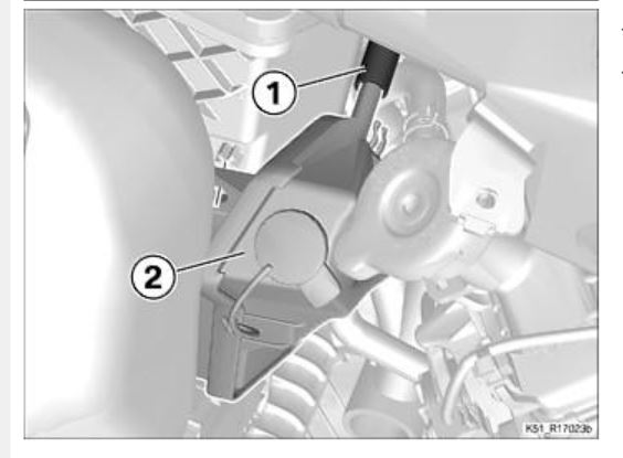

Regulär und so kann man es bei leebmann sehen, ist am oberen ende des Kühlwasserbehälters ein Überlaufschlauch: (3)
BMW nennt diesen in der Rep ROM "Abdampfschlauch":

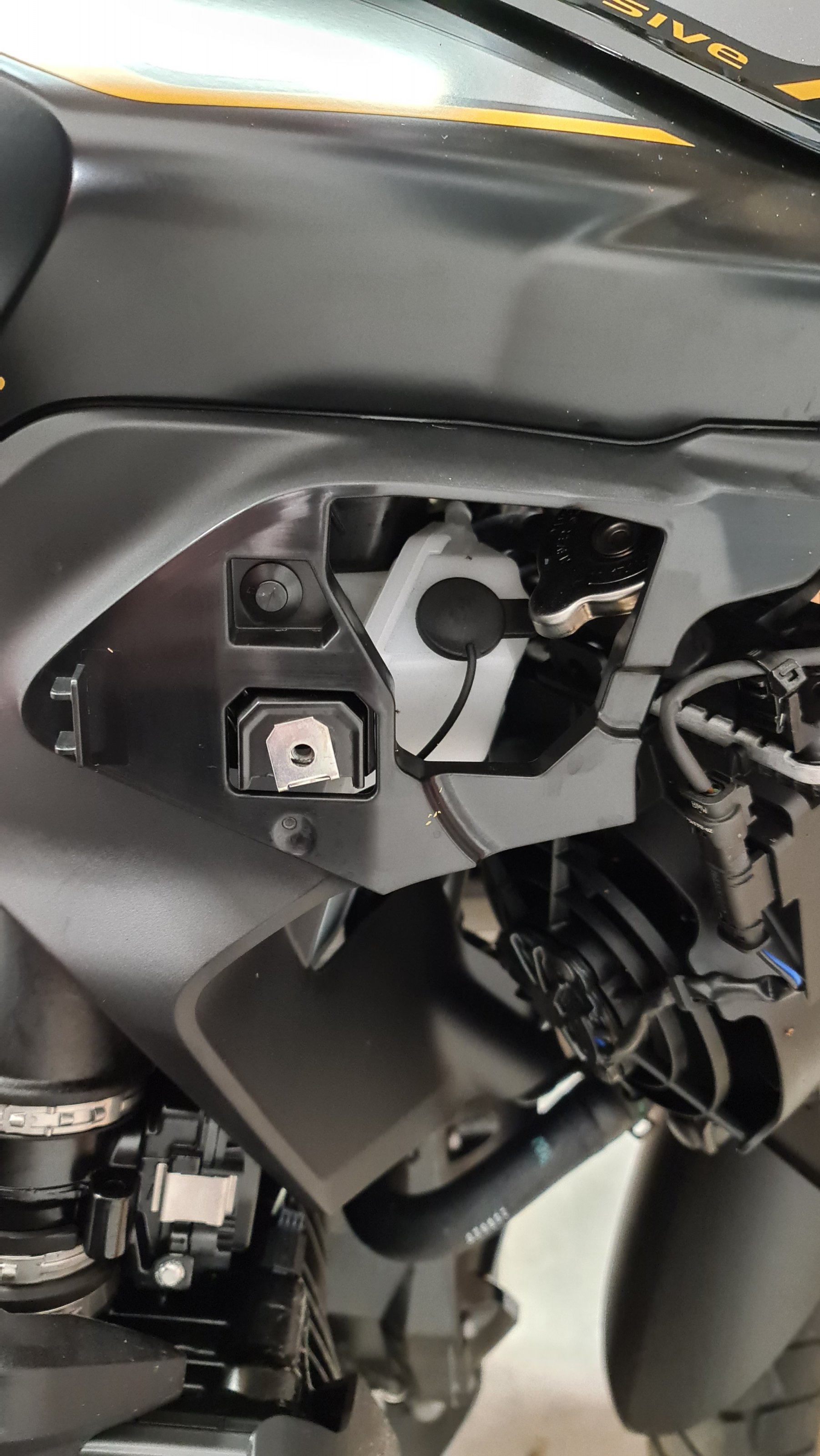

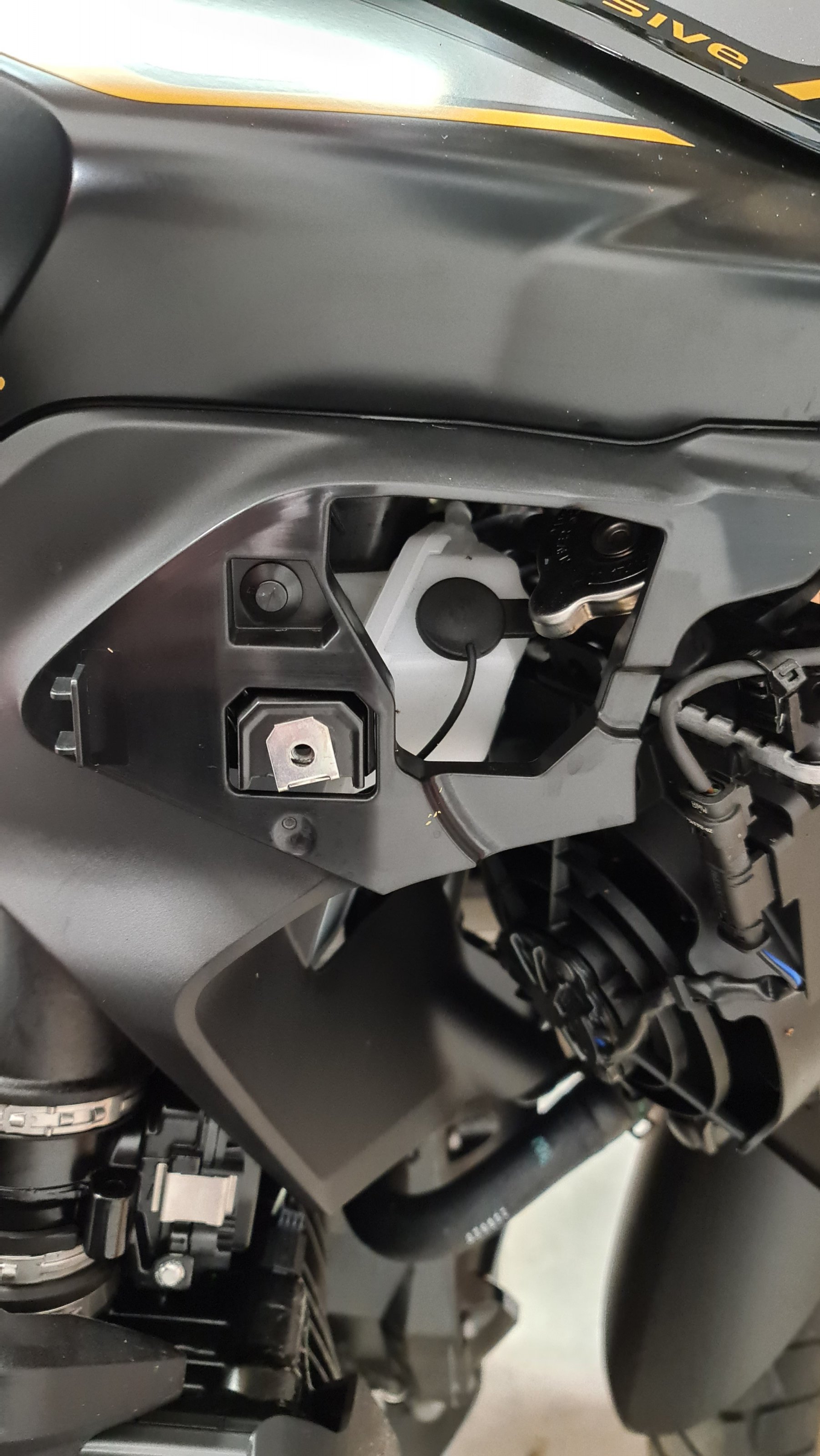

Durch Zufall habe ich die letzten Tage meine Abdeckung zum Aussgleichsbehälter mal abgeschraubt und folgendes Bild gefunden:
kein Schlauch. Auch nirgendwo zu sehen.
Keine Ahnung ob die Werkstatt den abgezogen hat/vergessen wieder aufzustecken oder ob der bei meinem MJ komplett fehlt.
Ist denn wohl jemand so lieb und geht mal an seine 1250er, schraubt die eine Schraube der Abdeckung ab und sieht nach ob bei Ihm der Schlauch befestigt ist?
Das wäre echt lieb.

Tach Andi, da ich eh mal in die Garage musste hab ich mir das mal angeschaut und musste ein paar Sachen feststellen.
1.)
Die "eine Schraube" sind schon mal 5 Schrauben
2.)
Mein Kühlwasserstand passt schon einmal. Also etwas positives.
3.)
Auch bei mir ist kein Schlauch an dem Anschlussstück
Ob das jetzt gut für dich ist, oder ehr schlecht für mich kann ich gerade nicht sagen.
Ehrlich gesagt hab ich 2000 Kilometer problemlos gemacht und fahre auch weiter so. Werde das bei der nächsten Inspektion einmal nachfragen. Extra hin fahr ich deshalb nicht zum Freundlichen.
Ich hoffe ich konnte dir damit etwas helfen.

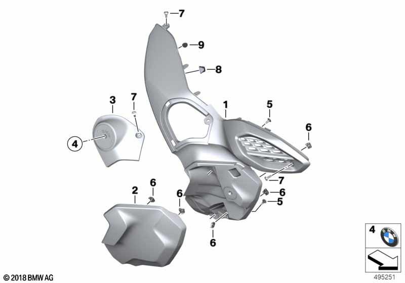

Bei der ADV ist es nur eine Schraube (7)
Probleme gab es auf den letzten 44.000km keine. Auch scheint kein Kühlwasser zu verdunsten :schulterzucken:
