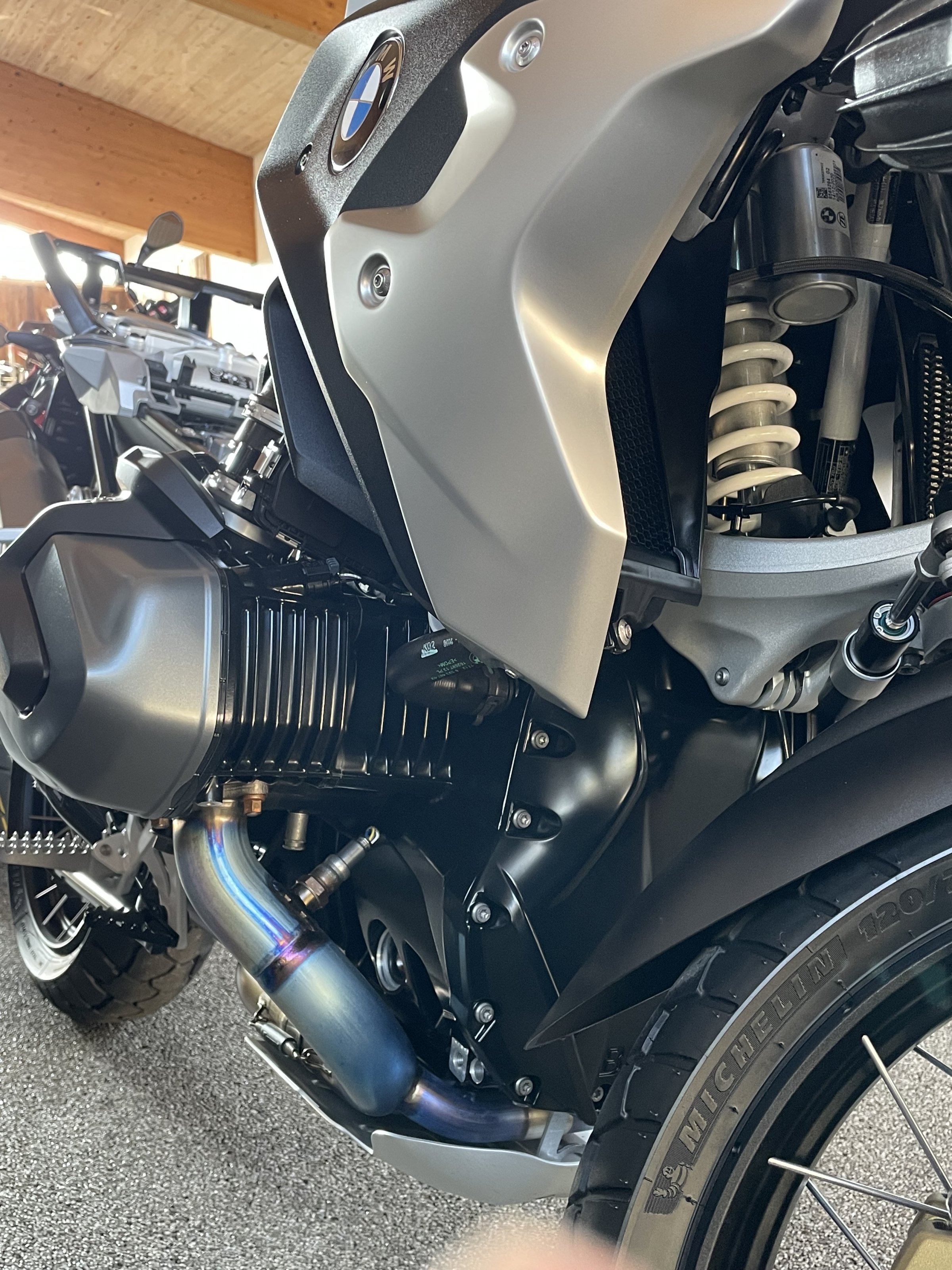

Wenn du den Klappenschutz abschraubst findest du direkt darunter den Verstellmechnismus. So war es bei meiner 2014er. Nun kannst du überprüfen ob der Mechanismus klemmt, fest sitzt oder gangbar ist.

Grundsätlich eine einfache Lösung. Es leigt aber im Detail der Züge die bei Zündungs on, die die Klappe ansteuern. Also Position auf und zu. Wenn die Klappe mit der Zeit sich fest setzt, fährt, bzw versucht der E Motor die Positionen an(zufahren), und bekommt keine Signale zurück, dass die jeweiligen Endanschlag Position erreicht wurde. Das wiederum zieht dann weiter Fehler (Drosselklappe) nach sich.
Daher sollte man dann die Züge aushängen damit das Signal als OK erkannt wird und der Motor ohne Widerstand auf die Signale bei entsprechender DK Stellung arbeiten kann.
