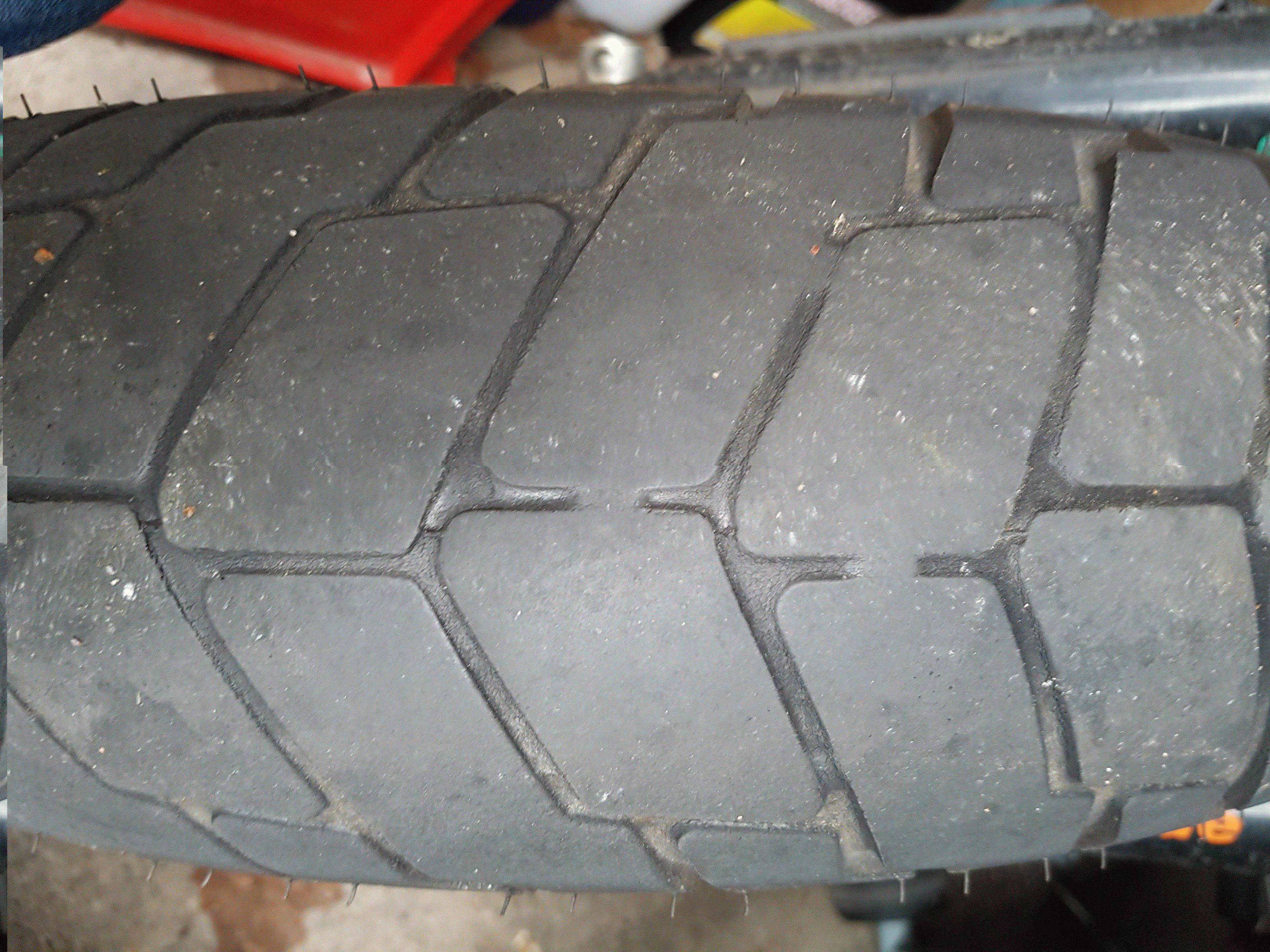

Mit Erschrecken habe ich gerade festgestellt, dass mein Profil auf dem Hinterrad Reifen komplett weg ist, zumindest in der Mitte, sodass er leicht eckig geworden ist.
1. Frage ich mich, sie das so schnell passieren konnte. Erst vor 2 Jahren gewechselt.
2. Wollte ich wissen, in welcher Art es die Fahr Sicherheit beeinträchtigt. Bei den Metzler tourance Reifen ist ja ohnehin nicht viel Profil Muster vorhanden, nur lange steifen.

Weiter unten Nähe Karkasse wird die Gummimischung härter. „Slick“ ist in diesem Fall - bei Abgefahren - kein Vorteil, sondern bedeutet selbst auf trockener Straße viel weniger Haftung. Allerdings verschwinden Profile nicht über Nacht.

Schleunigst wechseln, viel Gummi ist da nicht mehr. Auch die Wahrscheinlichkeit eines Platten steigt enorm.

Ohne Reifenfoto kann man da wenig zu sagen.

Der Metzeler Z8, 2012 Erstausruestung bei der K1600 GTL, hatte leider diese dumme Angewohnheit. Da gab es auf den geglaubt verbleibenden 600 Kilometern manch boese Ueberraschung als mittig ploetzlich die Gurte sichtbar waren.
Obwohl der Reifen besser zum Motorrad passte als die vom Werk instalierte Brigdestone Alternative wurde er von vielen aus genau aus diesem Grund gemieden.
Zum eigentichenThema: Wenn das Profil abgefahren und der Reifen eckig ist es wohl an der Zeit den Reifen zu wechseln. Das Mass der Dinge sind die damit gefahrenen Kilometer und nicht das der Reifen erst vor zwei Jahren installiert wurde.

Stimmt, habe auch ausgerechnet, dass ich mit denen schon 17k gefahren bin.
Der vordere Reifen sieht da weitaus besser aus, was das Profil betrifft, allerdings so kleine Risse innerhalb der Profil Vertiefung. Am besten beide wechseln oder?
Und welche Reifen könnt ihr noch empfehlen für die f800?

"Man" fährt Reifen nicht eckig :(, das bringt nur unnötig Unruhe in's Fahrwerk. Brandenburg? Da gibt's doch auch die eine o. andere Kurve, die nicht auf 60km/h beschränkt ist, oder ;).
So
können Reifen aussehen, nach deutl. weniger als 17000km (naja, ist ein Vorderrad). Damit hätte ich weder in Italien, noch in/nach D weiter fahren dürfen (was ich trotzdem gemacht habe ;)), weil die Indikatorbalken nur die amerikanische 0.8mm Verschleißmarkierung angeben :( (ein häufig, auch in diesem Forum verbreiteter Irrtum ist zu glauben, die Verschleißmarken seien für Europa relevant. Sind sie (meistens?) nicht, denn hier gelten 1.6mm als Verschleißgrenze).

Es sei dir verziehen, dass du kein ausgesprochener Reifenprofi bist :-)) Einem Freund ging das vor einigen Jahren so. Ist’s einmal komplett abgefahren, geht’s sehr schnell und der Draht kommt durch.
Die einzige Lösung: sofortiger Wechsel, das sehr gute Nachfolgemodell ist der Next 2.

Ich bin auch schon Nah dran an 0,8mm, da ich mich auch gerne an das amerikanische Maß halte. :eekek:Und eckig sind sie auch noch dazu.
Wenn ich nur nicht zu faul wäre, die Räder zu demontieren. Im Keller liegen sie rum und warten darauf, das ich sie zum "Reifenkumpel" bringe. :smoke:
Spätestens wenn die Karkasse sichtbar wird. Weiß, könnt teuer werden. :unsure:

"Schnell runter" ist nach ca. 2.500-3.000km, also eine sportliche Alpentour oder 2-3 Monate die Gegend unsicher gemacht. Rennstrecke lasse ich mal weg, da sind die 350 Euro schneller in Rußpartikel umgewandelt, als man "Papp" sagen kann. Und das Ganze war natürlich bei den diesjährigen Temperaturen noch extremer.
Das ist mit den Reifen wie früher mit den Getränken in der Disko: "Minimum 2 pro Person" :D

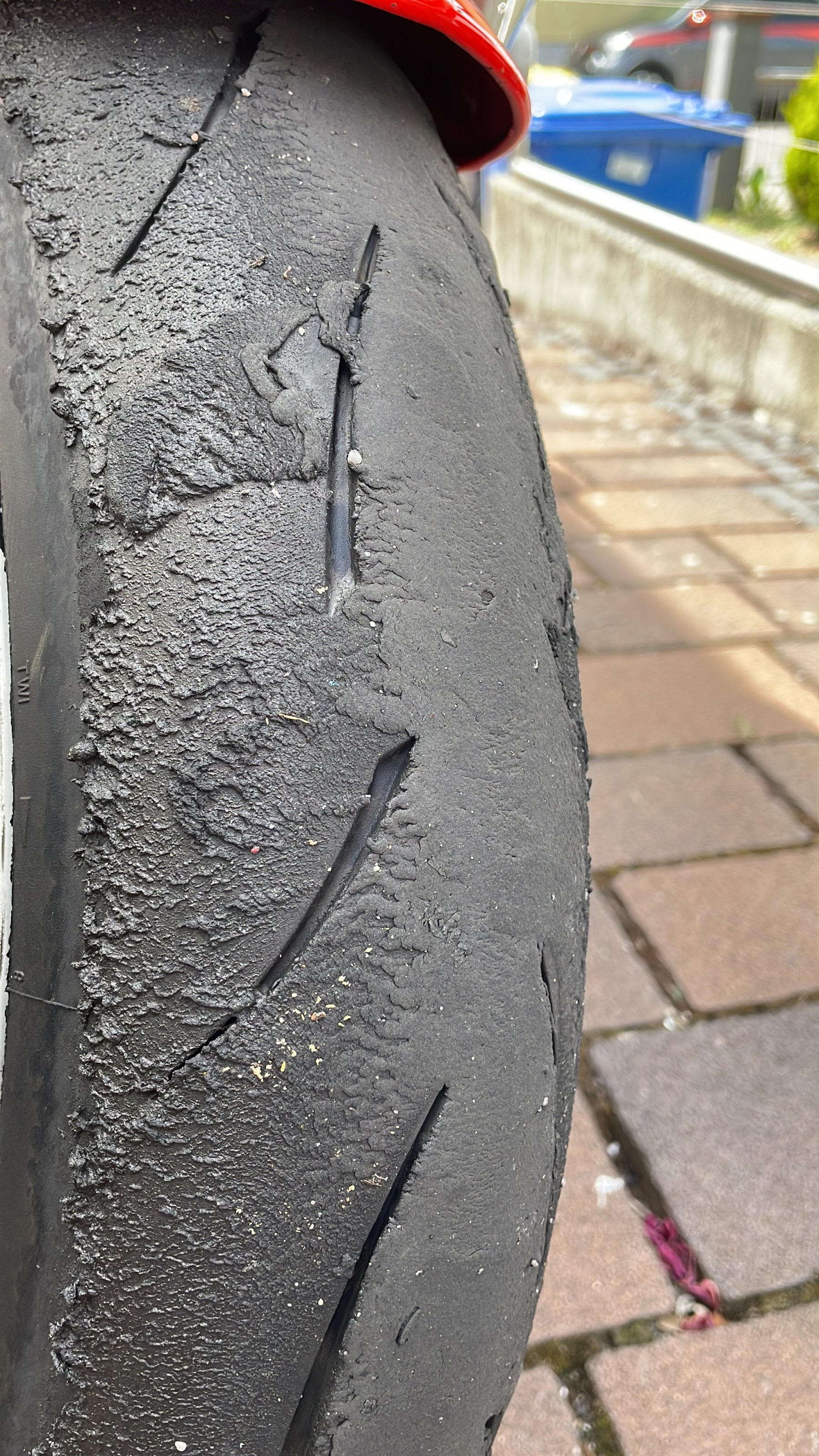

Annähernd 40°C bringen auch die Racetecs (K3) zum Schwitzen:
