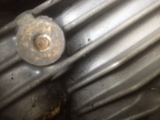

Hallo , ich habe mir jetzt einen Unterfahrschutz besorgt und wollte diesen montieren. Jetzt habe ich festgestellt das beim Vorgänger wohl eine Schraube abgerissen ist. Hat jemand eine Idee wie ich diese am besten raus bekomme?
Gruss Christian
arwis65
Wo ist denn die Schraube abgerissen? Am Motor? Ein Bild wäre nicht schlecht.
Evtl. ausbohren, einen Linksausdreher verwenden, eine Mutter aufschweißen...

@arwis65:Die Schraube ist am rechten hinteren Befestigungsloch an der Ölwanne abgerissen. Sie ist wohl vom Vorbesitzer abgerissen worden.
@juekl: Ich hätte schon gerne alle Schrauben dran. Habe auch die Befürchtung das es klappert wenn nur drei Schrauben dran sind.

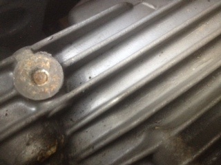

image.jpgDanke für den Tipp , aber ich glaube nicht das es geht den die Schraube ist so abgebrochen das nichts übersteht. Da ist wohl schlecht was mit schweißen. Ich Versuch mal Bilder anzuhängen.
Gruß Christian

das schaut aber sehr schlecht aus ... zu tief um da irgendwie rumzuwuchteln ....
das ist M6 Gewinde
Kernloch ist 5,0mm
wenn man mittig 4-4,5 (in Stufen) vorbohrt kann man die Gewindegänge so rauspopeln
wichtig ist das man mittig bohrt .... entweder mit schlank geschliffenem Körner ankörnen oder mit einer Bohrhülse die über den Ansatz greift und mittig ein 3mm Loch zum führen eines Bohrers (3mm) hat
Hülse über Ansatz stülpen und 3mm vorbohren .... dann aufbohren auf 4-4,5mm .... die Windungen sollten dann schon frei liegen und man kann sie mit einem kleinen Schraubedreher anhebeln und mit einer Spitzzange greifen und ausfädeln.
Könnte dir so ne Bohrhülse bauen ....

hast du das foto gesehen?
da ist nix mit zange und rausdrehen.

jo, war aber mal ... Platte ist abgerissen
