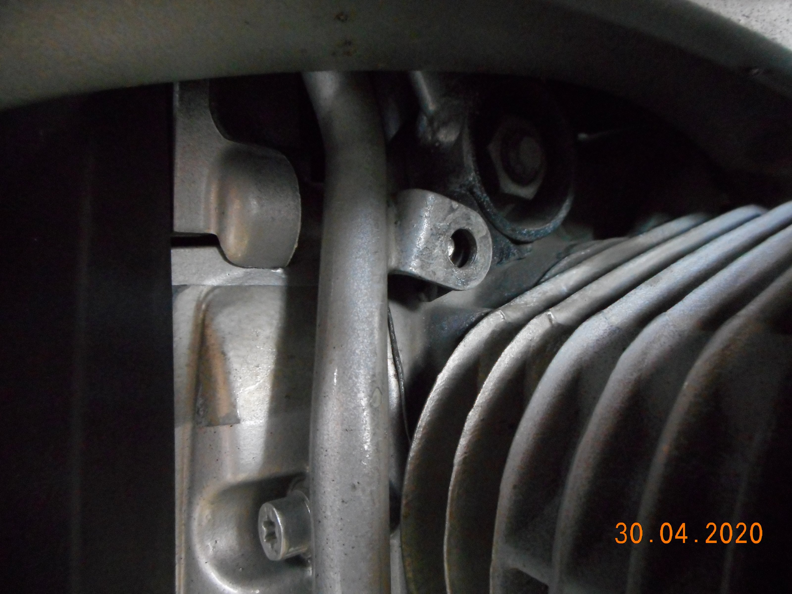

Hallo zusammen,
vielleicht hat jemand von euch eine Idee wie es mit weniger Aufwand zu retten ist, ansonsten bleibt mir eh nur alles abbauen...
Geht um den linken Motorsturzbügel an einer GS 1200 ADV Lufti Bj 2012.
Folgendes Problem - bin mit der GS bei geringer Geschwindigkeit auf die linke Seite gefallen. Außer an dem Bügel und meinem Ego keinen weiteren Knacks feststellen können :rollleyyes:
Zuhause alles nachgesehen und an der oberen Strebe, unterhalb des Tanks, die abgerissene Schraube/Schraubenkopf am Motorgehäuse festgestellt. Rest steckt noch im Gewindegang...
So belassen ist keine Option, da jetzt deutlich Bewegung in der Seite ist wenn ich an dem Bügel drücke. So wie es für mich aussieht muss der Tank ab, Bügel und Querbügel zum rechten hin ab, Rest der Schraube vorbohren und mit Ausdreher rausbekommen.
Oder es gibt noch eine Möglichkeit mit weniger Aufwand?
Besten dank und Grüße
Björn

wenn ein rest gewinde vorhanden ist dann mit einer gripzange rausdrehen oder eine mutter aufschweißen

Leider nicht, ist ca 1mm im Gewindegang raus...

Hallo Björn!
Das mit dem „Ego“ heilt wieder😃
Bei der Schraube sehe ich das Problem, dass Du möglicherweise wegen des wenigen Platzes den Bohrer nicht senkrecht ansetzen kannst. Dann müsste der Kopf auch noch runter.
Eventuell kannst Du mit einem Dremel und entsprechender Welle eine Kerbe in den Rest der Schraube reinflexen und dann mit einem Längsschlitz rausdrehen.

mutter aufsetzen und innen festschweißen
Wäre auch meine Vorgehensweise.
Als Ergänzung empfehle ich eine VA Mutter zu nehmen. Diese sind blank und nicht wie "normale" Muttern, verzinkt.
Der Zink muss erstmal wegbrennen damit das Schweißgut haftet und das kann unangenehm spritzen...

Ist die Schraube eingeklebt?

Hallo zusammen,
erst einmal vielen Dank für eure Hilfestellung und Vorschläge!
In Ermangelung der Möglichkeit zu schweißen, werde ich es wohl oder übel mit bohren und ausdrehen versuchen.
@FraFi - gute Idee mit Dremel und ner Welle, danke!
@Classic Sport CS - keine Ahnung, war bisher noch nicht notwendig. Ich hoffe nicht.
Beste Grüße,
Björn

Wenn an der Schraube keine Sicherungsmasse ist, dürfte es das einfachste sein, eine ca 5mm tiefe Bohrung in die Schraube einzubringen, und dort einen Torx einzutreiben um den Stumpf aus dem Block auszudrehen.
oder, falls die Schraube sonst nix fixiert:
Bügel weg, Schraubenstumpf drin lassen.
Edit:
Hab im ETK geschaut ... ist das echt die M6 Haltschraube von der Ölleitung, womit der Bügel angeschraubt wird?
Das wäre für mich noch ein Grund mehr den Bügel zu entsorgen ... M6 :piep-piep:... das kann ja keinen Umfaller verkraften ...

Ja das Problem habe ich auch, bei mir ist es noch schlechter, meine abgerissene Schraube ist eine VA Schraube, und genau da ist auch die Ölleitung. habe den Schutzbügel entfernt, und suche auch nach einer Lösung. Trau mich nicht an die VA Schraube ran. aber wie ihr gesagt habt , mit VA Mutter anschweissen müsste es gehen. Vorher den Motorblock erwärmen auf ca 120°

moin,
kommst Du mit einem Dremel (o.ä.) halbwegs lotrecht an die Schraube ran?
Wenn ja, in kleinen Schritten auf ein Maß aufbohren, dass ein linksdreher eingeschraubt werden kann. Damit dann die Schraube herausdrehen.

Dass es immer noch Linksdreherempfehler gibt, irritiert mich ein wenig.
Ich bin sicher er hat nicht mitbekommen dass es eine M6 ist sonst hätte er nicht mit dem Linksdrall angefangen.

Vermutlich(!) sitzt der Stumpf der Schraube nicht festgegammelt in der Bohrung, ist ja nicht beim Lösen abgerissen.
Insofern könnte sogar der Linksausdreher zielführend sein, aber es birgt natürlich Risiken, die ich nicht eingehen wollte.
Interessant wäre noch, ob die Schraube mittels Sicherungsmasse "eingeklebt" ist.
