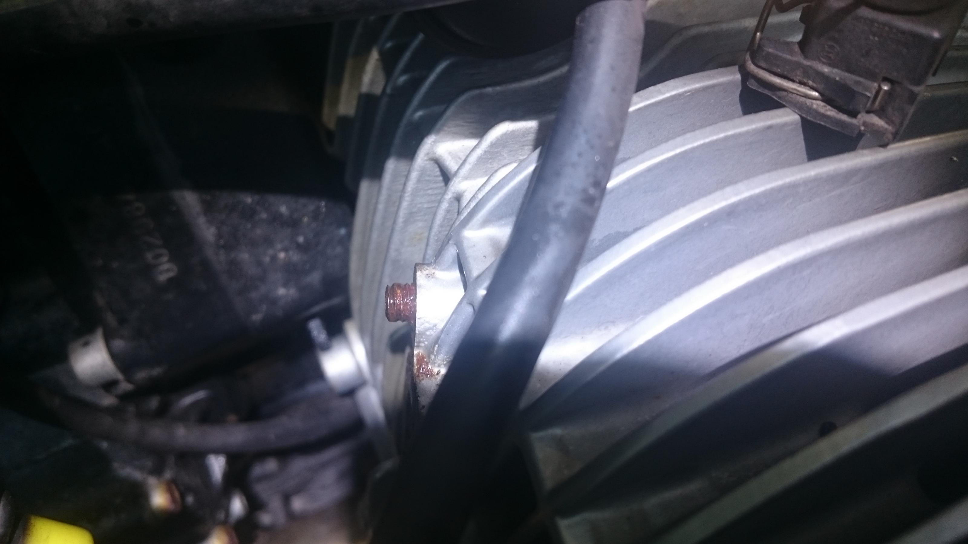

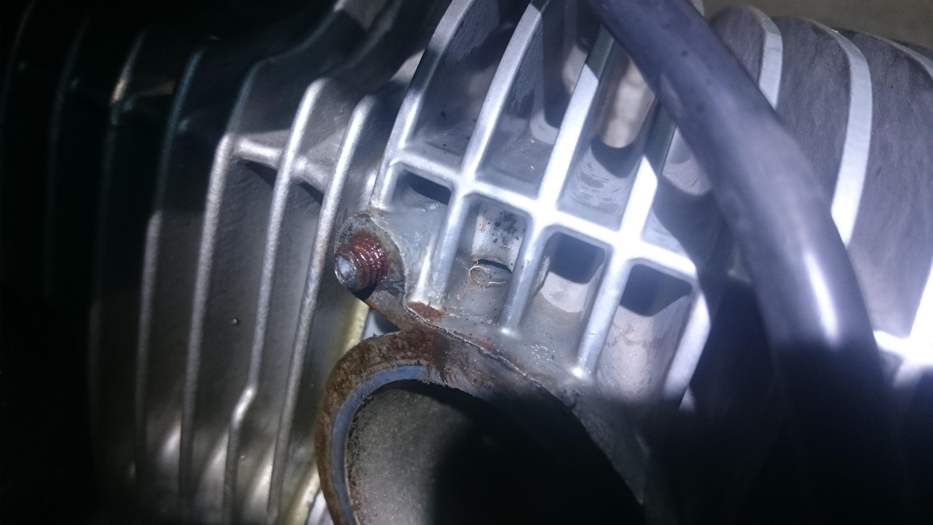

ich habe hier mal zwei schöne Bilder einer abgerissenen Schraube :( Es ist beim Abschrauben des rechten Drosselklappenflansches vom Zylinderkopf passiert.
Für Kontermuttern ist zu wenig Restgewinde da. Deshalb ist es wohl am sinnvollsten, gleich eine Mutter aufzuschweißen, oder? Hat jemand vielleicht schon Erfahrung mit dieser Schraube sammeln müssen und eine bessere Idee?

Hey, ich würde es vorsichtig ausbohren.
Gruß Rainer

Aber das könnte ich doch nach einem weiteren Abreißen mit angeschweißter Mutter immer noch, oder?

Ja klar. Fahr bei jemandem mit Erfahrung und etwas Werkzeug vorbei. Bei ungeübten geht sowas normalerweise in die Hose.

ich wette um eine Knippex , dass es damit nicht geht!
Wenn Zange dann mit einer stabilen Grip Zange mit der man so fest zusammendrückt , dass ein 2 Kant aus dem Reststück wird.
Davor den Kopf anwärmen Alu dehnt sich mehr als Stahl.
Mutter aufschweißen würde ich auch sagen.

Aufschweissen. Bei der Gelegenheit erwärmt sich die Stelle automatisch und normal geht das Ding dann raus.
Zum Ausbohren müsste man den Stumpf ja erst eliminieren und kalut sich damit eine Chance. Zudem bohrt sich eine vorher weichgeglühte Schraube leichter.
Nebenher: Es gibt linksgewendelte Bohrer mit denen man das Ausdrehen schon mal unterstützt.
gerd

Wie schon gesagt, mit einer Grippzange.
Andere Maßnahmen wie warmmachen, 2 Kanten andremeln, Hammerschlag
kann man ja zusätzlich machen
Ich halte dagegen :D
Die "große" davon ( ich habe drei Größen) hat im hinteren Bereich immer noch geriffelte "Zähnchen", durch die sehr guten Hebelverhältnisse bringe ich größere Kräfte auf als mit jeder Grippzange...meine Meinung...und oft genug gemacht-> "Arbeitsrichtung" der Zange beachten, macht auch nicht jeder...
Da hat so jeder "seine Rep-Art", sicher können alle aufgezeigten zum Erfolg führen, hat ja auch nicht jeder n Flämmchen oder ordentlichen Fön zur Hand. Wichtig ist mir nochmal darauf hinzuweisen, dass WD40 kein Rost- oder irgendwas löser ist ...:cool:

Da ich beim Rausdrehen (und Abbrechen) der Schraube nicht gerade wenig Kraft benutzt habe, kann ich mir nicht vorstellen, mit einer Zange weit zu kommen. Deswegen will ich es mit schweißen versuchen. Nun scheitert es daran, dass ich den Zylinderkopf nicht abbekomme, das Nockenwellenzahnrad ist unlösbar für mich. Wenn die Suche nichts ergibt, mache ich gleich einen neuen Thread auf.
