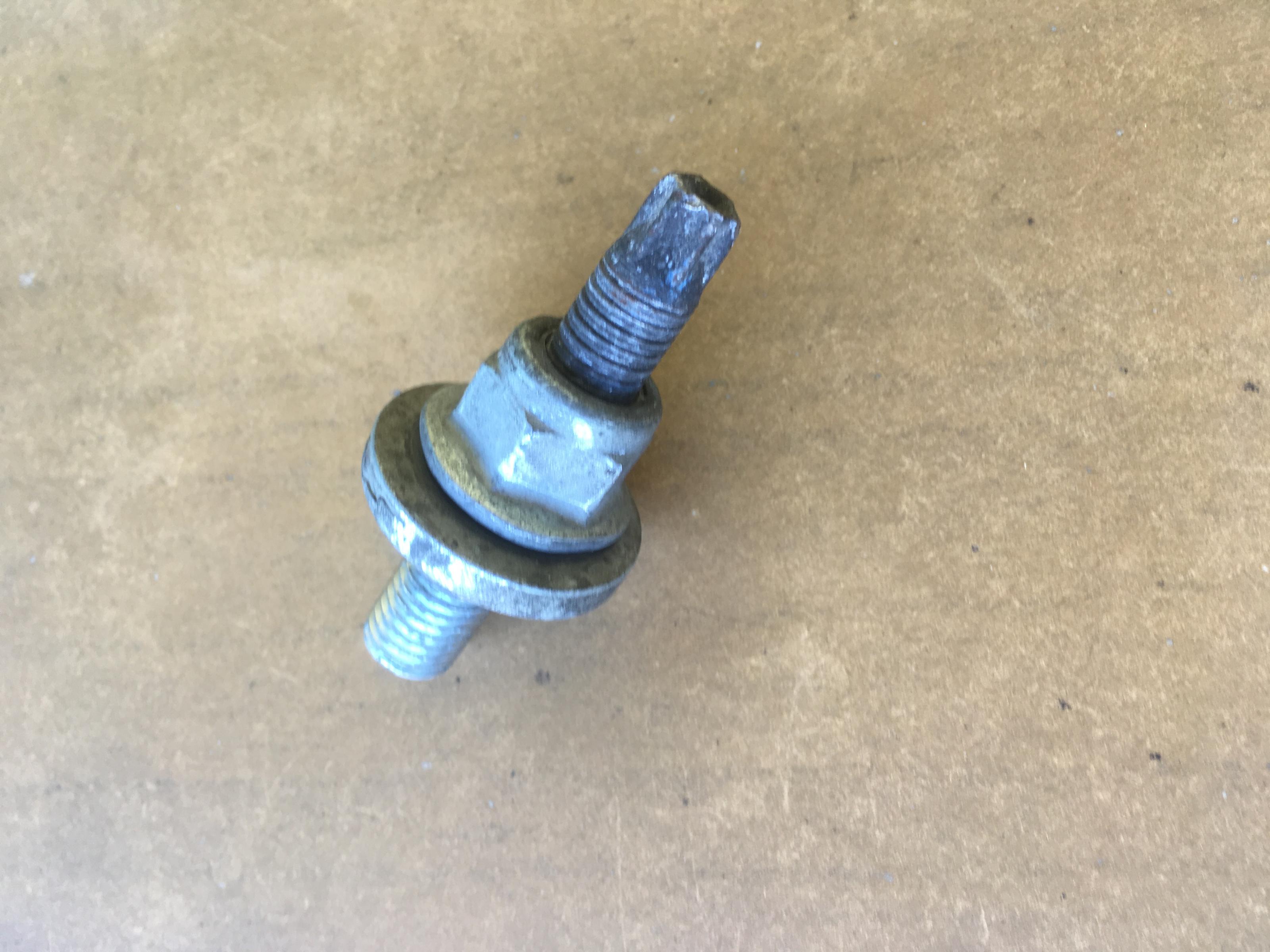

Vorgeschichte:
Wir sind mit einem 3er Kradanhänger, Marke STEMA, gebremst, zGG 1500, aufgeladen zwei GS 1150 und eine Yamaha XJ 900 nach Italien gefahren.
Beim Abladen der Maschinen haben wir auf der unter dem Anhänger eingeschobenen Auffahrschiene eine abgerissene Schraube gefunden.
Jetzt an die Spezialisten:
Wir haben zwar alles abgesucht, aber kann ausgeschlossen werden,dass diese Schraube von einer der beiden GS ist?
Danke,
der Pensler
Gast20919

Dann erst einmal danke für eure beruhigenden Antworten.
Wir vermuten auch inzwischen, dass es sich um eine Schraube vom Anhänger/vermutlich der Auflaufbremse handeln könnte.
Müssen ja auch erts Mittwoch zurück. Vielleicht hat sich bis dahin mal der STEMA-Service gemeldet.

Super Service bei STEMA. Haben auf Mail den nächsten Morgen zurück gerufen. Konnten auch ausschließen, dass die Scharube vom Anhänger war.
Also blieb nicht mehr viel:
Das Zugfahrzeug, also einen Ford Transit hier in Lecico Terme in eine empfohlene Werkstatt über die Grube gefahren.
Der aufmerksame Mechaniker stelllte fest, das nur noch eine Schraube von dreien der Motoraufhängung vorhanden war und auch nur noch halb in ihrem Gewinde hing.
Und siehe da, die Schraube stimmte mit der abgerissenen gefundenen überein.
Dann gestern über die Werkstatt die neuen Schrauben bestellt, wurden heute eingebaut, sodaß wir morgen nach Verladung der Mopeds, die Rückreise antreten können.
Danke nochmal für eure moralische und technische Ünterstützung.

es war definitiv eine der Motorhalterungen vom Zugfahrzeug/Ford Transit.
Der Kumpel hatte an dem Transit vor der Tour durch einen Schrauber seines Vertrauens am Motor schrauben lassen. Dabei sind auch die Halterungen aus- und eingebaut worden und anschließend wohl nicht wieder richtig fest gezogen worden.
Dann vorgestern. nachdem am Abend zuvor die Maschinen verladen und verzurrt wurden, mit dem Gespann die Rückreise angetreten:
Nach ca. 11 km Fahrt über einen Paß mit mehreren "tornaten" gab es dann ein großes Geschepper.
Jetzt hatten wir doch auch noch das linke Rad vom Anhänger verloren,....
Rad am Hang gesucht, gefunden, anschließend in den nächsten Ort zu einer KFZ Werkstatt und aus einer dortigen Schrauben-Sammel-Kiste fünf Stehbolzen, welche zumindest vom Gewinde passten, eingeschraubt und weiter ging die Fahrt Rtg. Heimat.
Und tatsächlich sind wir gestern Nachmittag ohne weiteren Zwischenfall bzw. Defekte wieder zuhause angekommen.
Also war doch ein klein wenig los während unserem 9 Tage Kurzurlaub in Norditalien!
Danke nochmal für eure Hilfe !
Thomas
