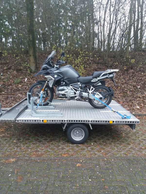

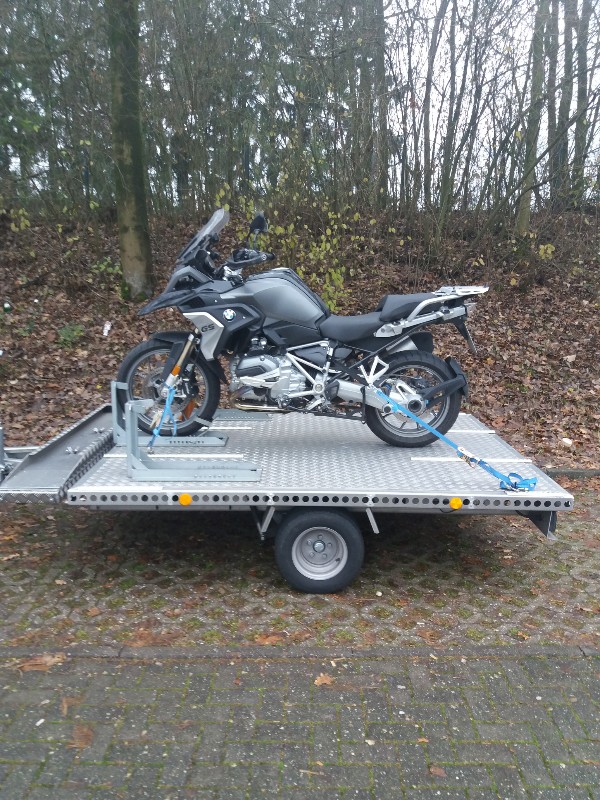

schön das Du sicher angekommen bist.Die Hersteller spannen mit kleineren Winkeln und über kürzere Wege ab.Wenn es Dein Anhänger ist,kannst Du ja noch Zurrpunkte nach Bedarf einbauen.

Danke, ja ist mein Anhänger und hab vor weitere Zurrpunkte auf der Fläche wo der Rahmen darunter ist anzubringen.
Die Hinteren Gurte habe ich seitlich angebracht und nicht mehr so wie auf meinen Bildern nach hinten, habe gemerkt das ich mit der ersten Verzurrung die Reifen nicht fest genug auf die Fläche bekommen hab und so sind sie etwas gewandert. Seitlich gespannt zieht es jetzt das Gummi schön runter.
Könnte natürlich auch über die Halter der Soziusrasten anspannen, da müsste ich jedoch in die Feder spannen, Freischwingen ist schon gut, man merkt null unterm Fahren das zwei dicke Bertas drauf sind.
Gruß Andreas
VG
Wenn ich mir die geringen horizontalen Abspannwinkel anschaue, unter dem Schwerpunkt abgespannt, stellen sich mir die Nackenhaare auf :(. Wäre nicht das Vorderrad in der Wippe eingespannt und von der Schiene unten und der senkrechten Schiene vor seitlichen Wegrutschen/-klappen gesichert, wäre die Fuhre ziemlich wahrscheinlich schon seitlich umgeklappt :(.
Sorry, aber richtig abspannen sieht anders aus.
Der Ansatz, vorn wenigstens über die untere Gabelbrücke abzuspannen ist ganz sicher zielführend 👍 . Dann ist Stabilität senkrecht garantiert, und die flache gespannten Gurte hinten halten das Hi-Rad wenigstens seitlich einigermaßen fest, kaum aber stabil runter (eine Schiene würde Wunder wirken, da könnte man locker über die Fußrasten o. den Heckträger spannen und müsste sich um die seitliche Abspannung keine Sorgen machen ;), die Führung übernimmt die Schiene, und senkrecht wird's von den steiler verlaufenden Gurten gehalten).
Alles, was sich unabhängig vom Hänger ausgiebig bewegen kann, ist Mist! (und, so wie im Bild abgespannt, hüpft die Fuhre wie ein Ziegenbock) :(

Sorry die Fuhre ist eben nicht gehüpft wie ein Ziegenbock. Das Eilzurr ist vom Prinzip nicht schlecht da es das Motorrad selbst noch federn lässt und die Schwingung des Anhängers mitgeht, so merkt man fast kein Gewicht am Anhänger.
Beim in die Federn spannen hast eben das Wirkprinzip des mitschwingens mit dem Anhänger nicht mehr.
Vorne ist auf kurzen Weg abgespannt und hinten habe ich die Gurte seitlich gespannt.
Wie gesagt die Fuhre ist 640km gut gelaufen.
Gruß Andreas

Uli meint ,glaube ich,mein Foto und nicht Deine Eilzurr Verladung.Erstens ist es ein Foto aus meinen Transportanfängen.Jetzt verzurre ich anders.Zweitens zeigt es wie abhängig man von den vorgegebenen Zurrpunkten ist.Der Hauptgrund für mich einen eigenen Anhänger zu kaufen.
Und Uli Deine Ferndiagnose ist falsch,der Anhänger lag satt auf der Straße.Die GS und der Anhänger bildeten eine Einheit.
