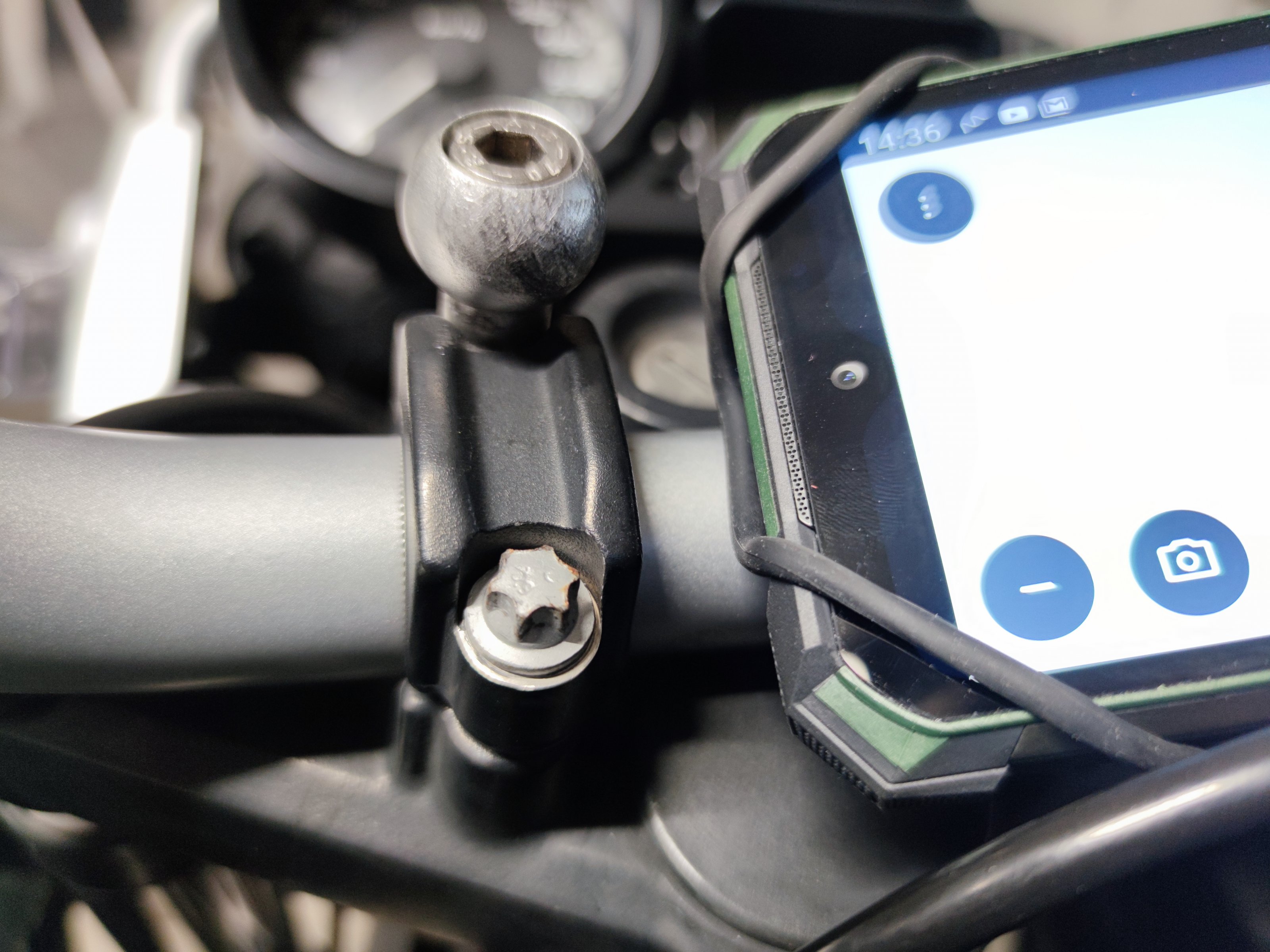

Hallo zusammen,
Ich habe vom Vorbesitzer eine Kugel an der Lenkerklemmung und leider nicht die Originalschraube um das Teil zu tauschen. Kennt jemand bitte die Abmessung der original Außentorx Schraube? Alternativ mach ich da auch eine Inbus rein M..? :)
Nervt mich sowieso gerade, wer benutzt denn außentorx 😳🥴😁

Hätte nach Augenmaß auch eher kleiner als M10 getippt.

An meiner TÜ 2011 ist ein E 10 verbaut, länge unbekannt

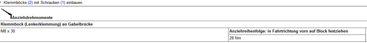

Der TE hat aber, wenn ich das richtig interpretiere, eine von 2006: Baureihe 382.
Das ist dann die von Larsi in #7 verlinkte ASA-Schraube M8x30.
BTW:
Danke, das ist mir heute auch im Kopf herum gegangen: welches Drehmoment.
Die von Lars habe ich bereits bestellt.
Danke dir und danke Lars und allen Helfenden.

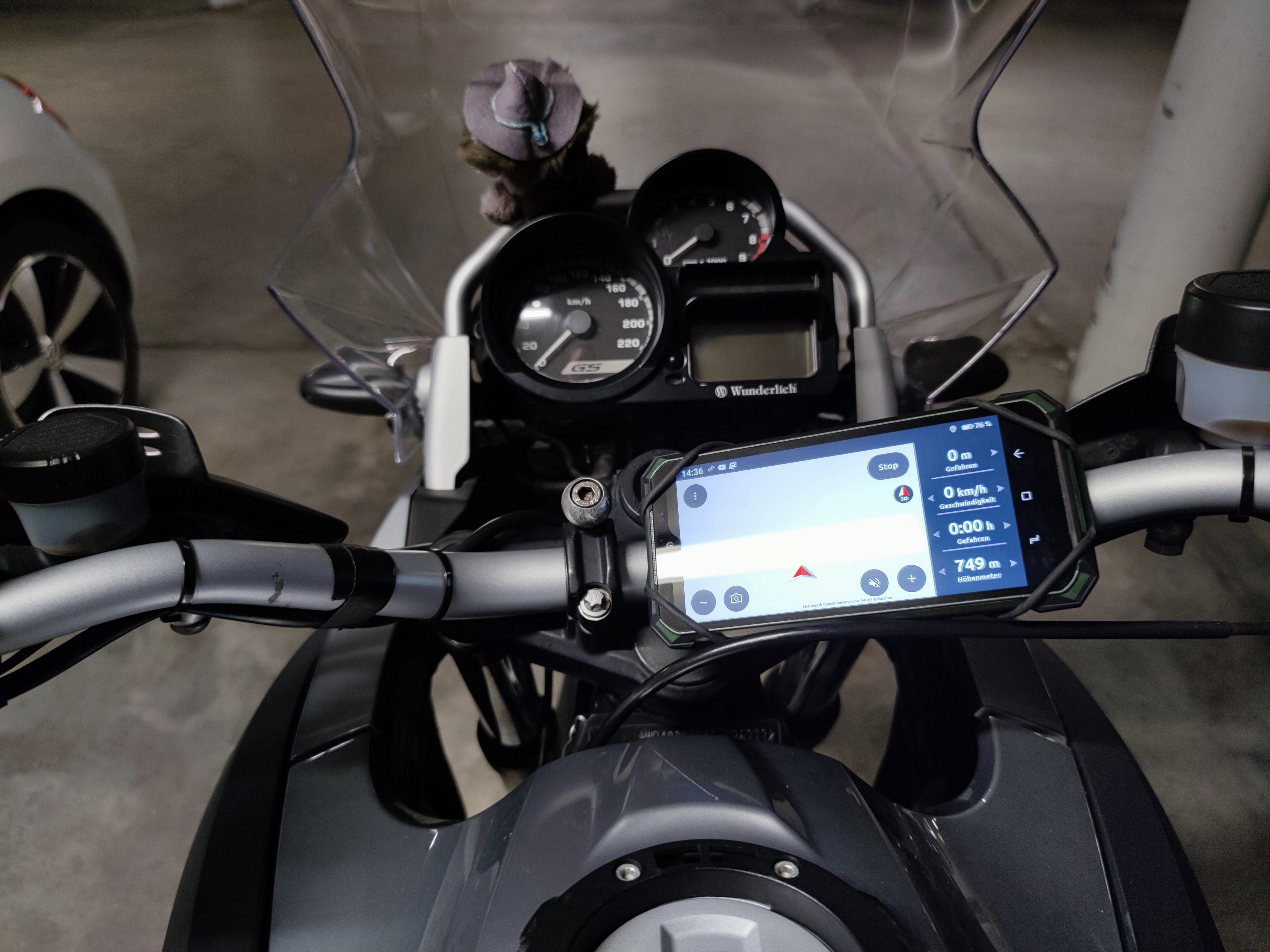

Kurze Meldung:
Die Schraube war genau die richtige und alles hat perfekt geklappt. Durch die Angabe des Drehmoments habe ich die anderen Schrauben der Klemmung gleich noch kontrolliert und nachgezogen.
Jetzt ist auch mein Navi mittig. 👍😎
