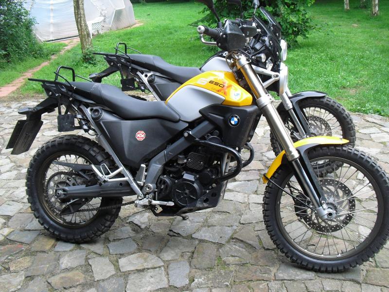

habe ein Problem, das ich lösen möchte.
Ich habe meine Xcountry mit Xchallenge Gabelholmen ausgerüstet
und gleichzeitig deren Räder verbaut. Die sind vorn um 2" grösser und hinten um 1". Damit habe ich exakt das Fahrwerk der Xchallenge mit Aussnahme des Federbeines. Der Fahrwerksumbau ist abgesegnet (Gabel eingetragen )
aber die Eintagung der Räder gescheitert. Die korrekte Funktion des ABSes wird angezweifelt aufgrund der veränderten Abrollumfänge der grösseren Räder.
Das Abs scheint in beiden Modellen das gleiche zu sein aber mit unterschiedliche hinterlegter Programmierung .
BMW sagt mir keine Unterstützung zu .
Wie bekomme ich meinen ABS-Modulator dazu zu denken es wäre in einer
Xchallenge? Ist eine Neucodierung möglich mit den Merkmalen die das ABS in
der XChallenge trägt ?
Hab ja nicht viel Hoffnung aber vlt. weiss da jemand Rat oder eine Adresse
von Spezialisten die so was können ?
Liebe Grüsse
sabine

schaut ja richtig fetzig aus, bist du so groß oder räuberst du gerne im Gelände?
wirkt sich das kurze Federbein hinten nicht nachteilig auf die Geometrie aus?
Sabine1960
28.01.2012
51
im Moor bei Bremen
F650GS , Xcountry
Nachdem ich mir fast im Gelände die Ölleitung abgerissen habe
war klar das das mehr Bodenfreiheit her muss. Die Gabel der Gelben ist
gekürzt: Da ging nichts mit anderen Federn.
Das kurze Federbein habe ich getauscht gegen das der normal hohen Country.
Vorn nun 270 mm Federweg , hinten 210mm . Das reicht mir erst mal.
Dann mussten auch die Challengeräder her. Nun ist sie so wie ich sie haben will - und um Klassen besser. Wo die Challenge hingeht, geht die auch hin:D
Vlt. denke ich noch mal über ein Wilbers Federbein nach.

Der Arbeitsaufwand ist relativ gering. Die Gabelholme passen fast perfekt.
Nur das Schutzblech musste höher gelegt werden. Einen neuen Bügel biegen und zwei Distanzstücke basteln war nicht schlimm.
Das Möpp war zwecks Einzelabnahme so schon vorstellig beim TÜV.
Das ABS funzt in meinen Augen nach wie vor. Der Prüfer ist auch gefahren und war eigentlich auch zufrieden wollte aber eine Rückversicherung vom BMW.
Daran ists dann gescheitert. Die Bremsenabteilung von BMW hat alles ausgebremst. Das Gutachten bekam ich dann nur für die Gabel nicht für die Räder.:o
