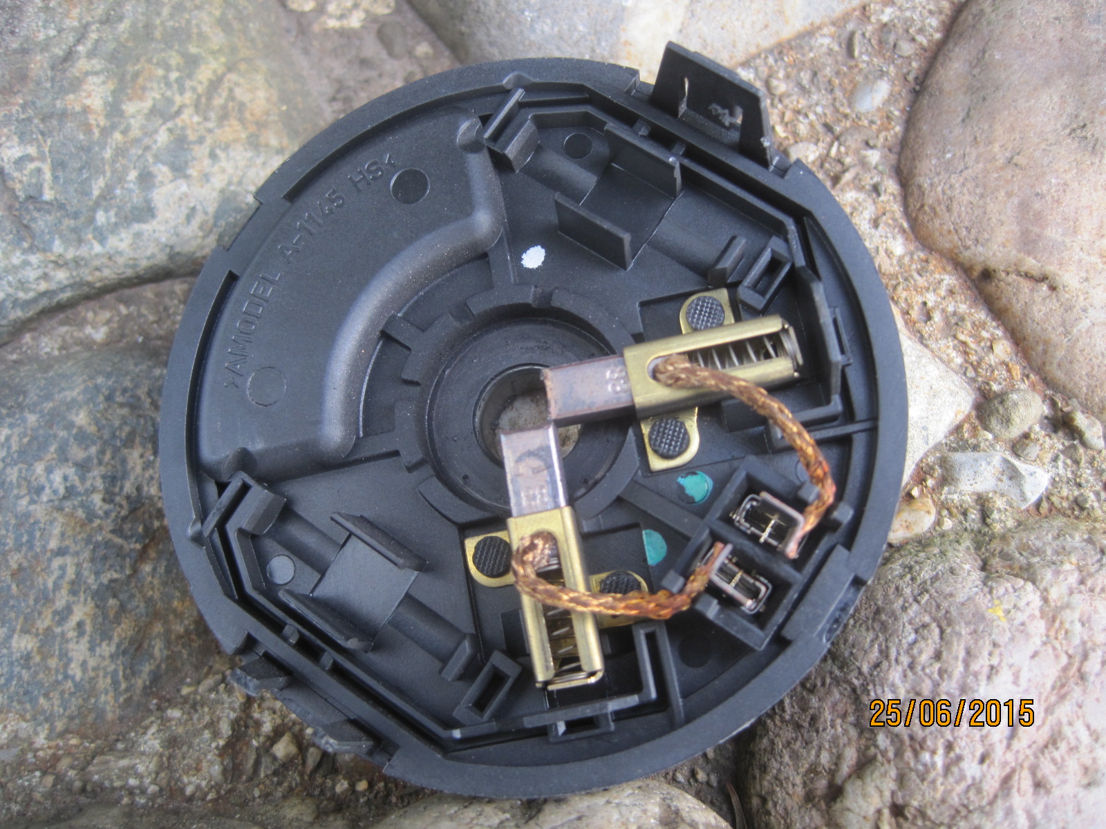

Die ABS Ausfälle an den 2007er Modellen sind alles andere als verschleißbedingt. Nach 60tkm waren die Kohlebürsten an meiner sicherlich noch für die 10-fache Laufleistung gut. Der Motor arbeitet ja auch nur während des Bootvorgangs und wenn das ABS regelt.
Es handelt sich vielmehr um einen Fertigungsmangel an dem aus Ungarn stammenden Motor. Die Kohlenschächte sind zu eng und setzen sich mit Kohlenstaub zu, und dabei verklemmen die Kohlen.
BMW ist sich des Problems offensichtlich durchaus bewusst, sonst würde nicht bei 9 Jahre alten Maschinen noch stattliche Kulanz gewährt. Ein weiteres Indiz dafür ist, dass bei Modellen ab 2008 von diesem Schaden noch nie hier berichtet wurde.
Dazu kommt, dass BMW-Motorrad die Motoren auf dem Hydroblock mittels Verkeilung angeflanscht sind. Dies soll verhindern, dass repariert wird bzw. fördern, dass die Komponententauscher in den Glaspalästen auch nur noch Komponenten zu tauschen brauchen.

Das sieht aber jetzt erst einmal gar nicht so dramatisch und ungewöhnlich aus. Der Kollektor war in Ordnung oder hattest Du den gesamten Motor getauscht?

Ich hatte nur die Kohlen wieder gangbar gemacht, seitlich minimal anschleifen, reinigen und minimal Silikonöl drauf.
Im Nachhinein denke ich, könnte auch ein durchs Ausstanzen verursachter Grat am unteren Ende der Schächte die Ursache sein. Oder quellende Kohlen.
