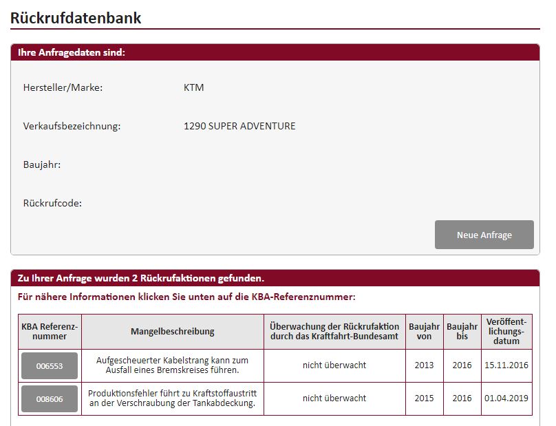

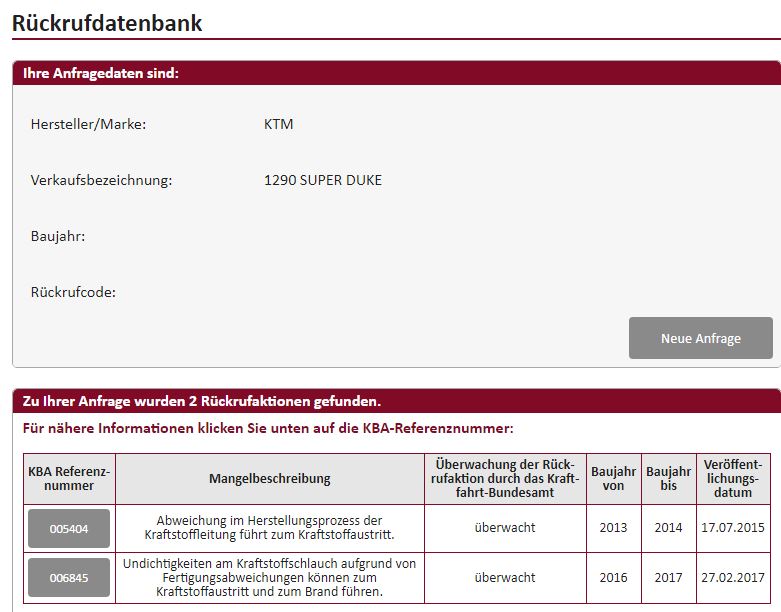

Das hat doch nix mit dem Kaufpreis des Fahrzeuges zu tun. Selbst bei einer Mercedes S Klasse für 150.000 Euronen gibt es Rückrufe und Mängel. Wenn ein Sensor im Nutzungsbetrieb ausfällt, dann ist das für den Betroffenen ärgerlich, aber das ist ein normaler Vorgang. Es kann immer einmal was defekt gehen. In der Automotive Industrie wird das Null Fehler Prinzip seit Jahren verfolgt. Die ppm sollen immer Richtung Null gehen. Trotz aller Anstrengungen und dadurch entstehenden Kosten gibt es Fehler. Und zwar vom Fiat über BMW, Mercedes bis zum Ferrari.
@KaVo
Die 1290er, falls es die Adventure war hatte auch 2 Rückrufe. Bremsenausfall ist kein Spaß.
Ebenso hatte die SuperDuke 2 Rückrufe. Die könnte gleich ganz abfackeln......
Und da reden wir von Rückrufen über das KBA. Nicht von einem kleinen Fehler.
