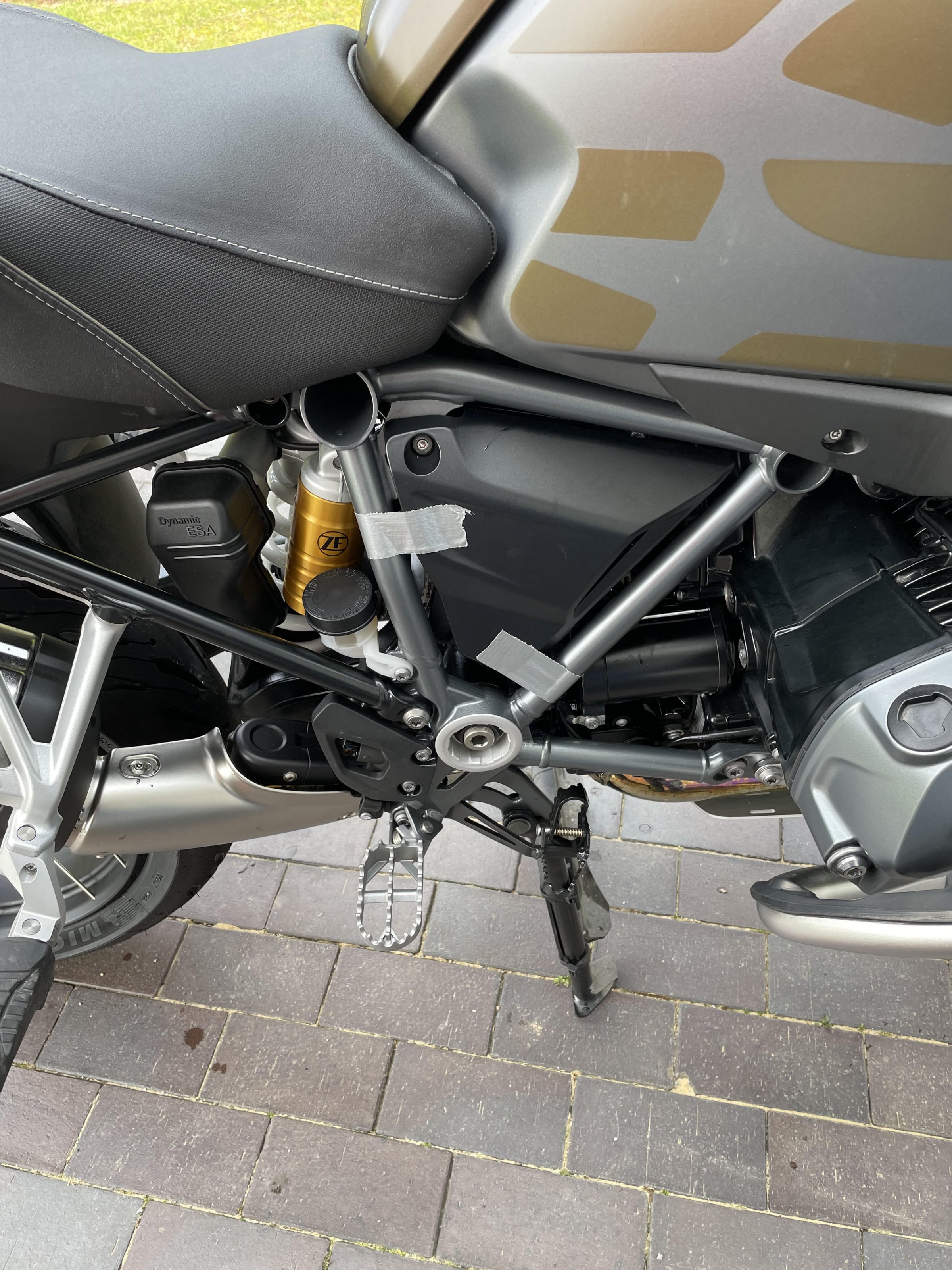

Die Freude währte leider nur kurz. Heute habe ich mein Moped mal wieder sauber gemacht und habe beim Trockenwischen den Batteriedeckel fast in der Hand gehabt. Hängt nur noch an der einen Schraube, die wahrscheinlich schief eingedreht wurde. Ich kann sie unter normalen Umständen jedenfalls nichts heraus drehen. Die beiden anderen Befestigungspunkte sind offensichtlich nur Steckverbindungen. In einer fehlt ein Gummi und ob die Zapfen so sein müssen wie sie sind kann ich nicht sagen. Morgen also mit Panzerband ins Sauerland und Montag also wieder in die Werkstatt und das kaputt reparierte wieder instand setzen lassen. Aber Leute, das Ding hat fast 25.000€ gekostet, das kann doch nicht normal sein.

die abdeckung haben wohl die mechaniker beim neuen software aufspielen lieblos und falsch angebaut und dabei kaputt gemacht, deswegen hält die nicht mehr richtig. die schuld würde ich nicht der gs in die schuhe stecken.

Ja, habe mich telefonisch auch schon beschwert. Man kauft ja nicht nur das Motorrad sondern irgendwie die Werkstatt auch. Ist echt bedauerlich und leider keine Werbung. Und den Aufwand und Zeitverlust erstatten die mit Sicherheit auch nicht.

Ich habe jetzt 12 Seiten ausgedrucktes Arbeitsprotokoll aber mit einer defekten Batterieabdeckung. Will das BMW so? Egal, ich bin die neue KTM schon Probe gefahren und sie ist der BMW natürlich überlegen. D.h. im Herbst ist der Ausflug beendet.
