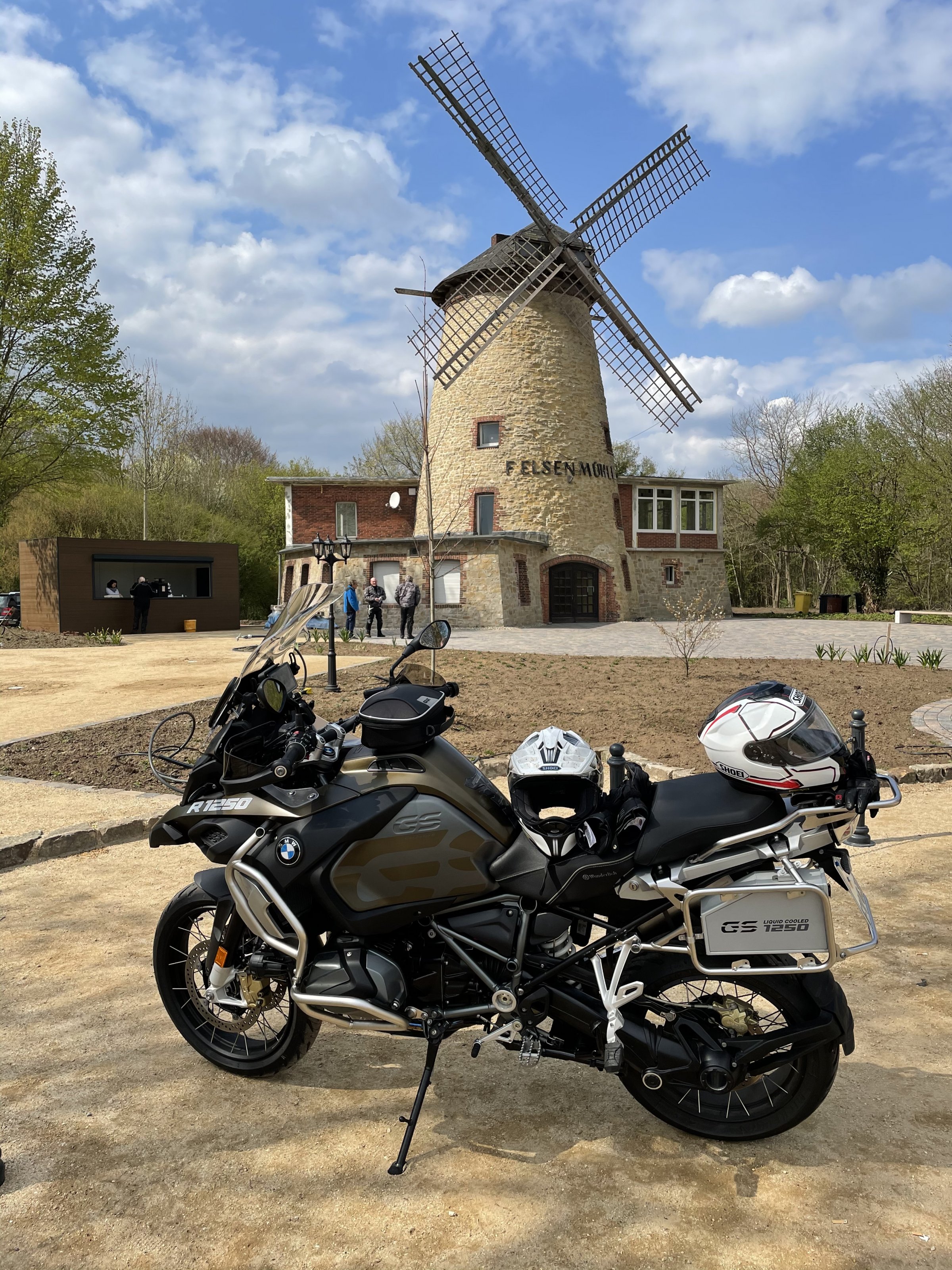

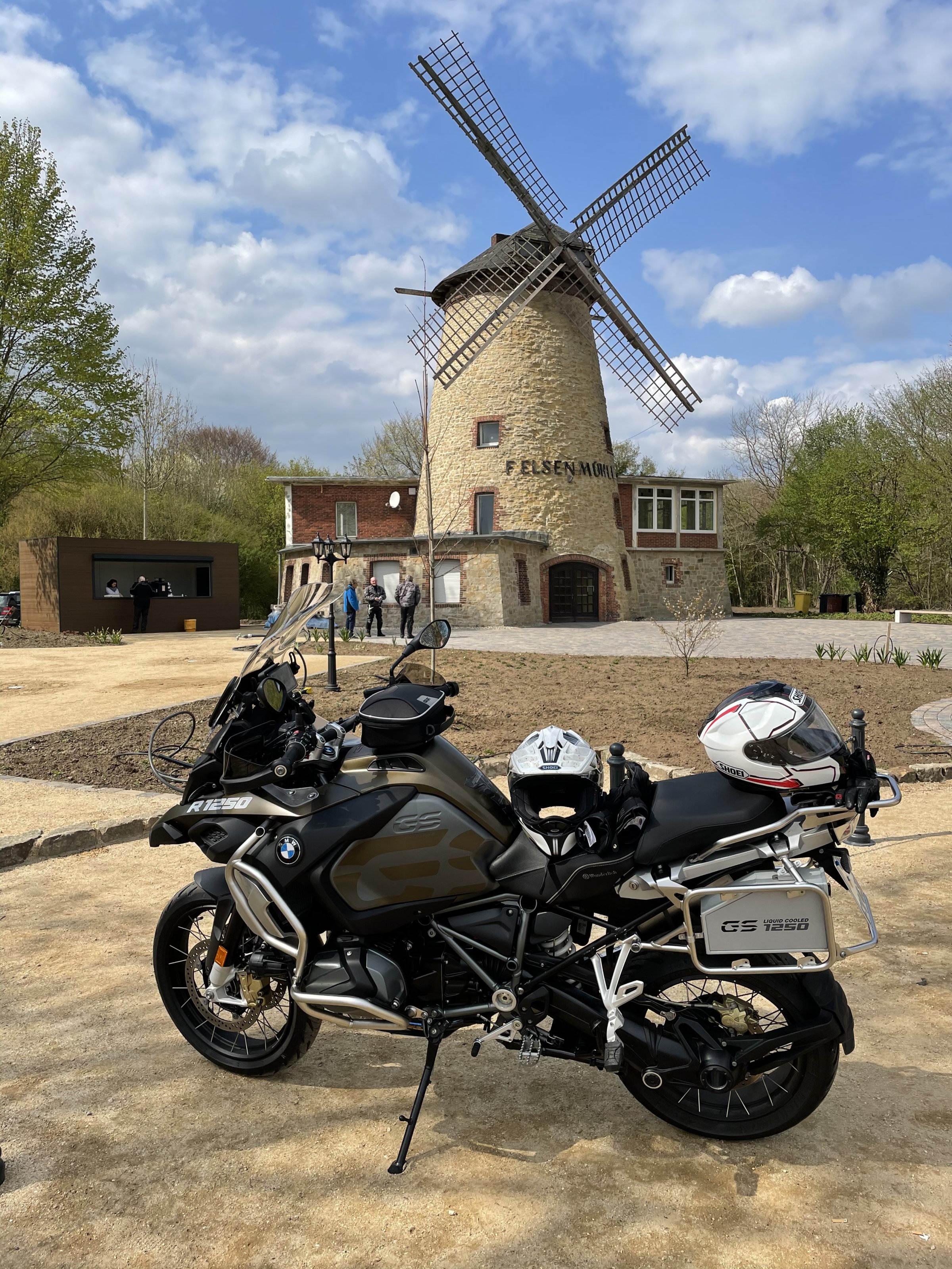

Heute erste Ausfahrt nach dem Werkstattaufenthalt. Zuerst sah alles gut aus aber nach der Pause kam dann wieder eine Fehlermeldung „Notruf ausgefallen, bitte Fachwerkstatt aufsuchen.
Wenn man die aus der Front herausschauenden Leitungen sieht, müsste man fast annehmen, dass die Jungs von der Werkstatt bei der Verdrahtung der Notrufeinrichtung ein wenig geschlampert haben :cool:
