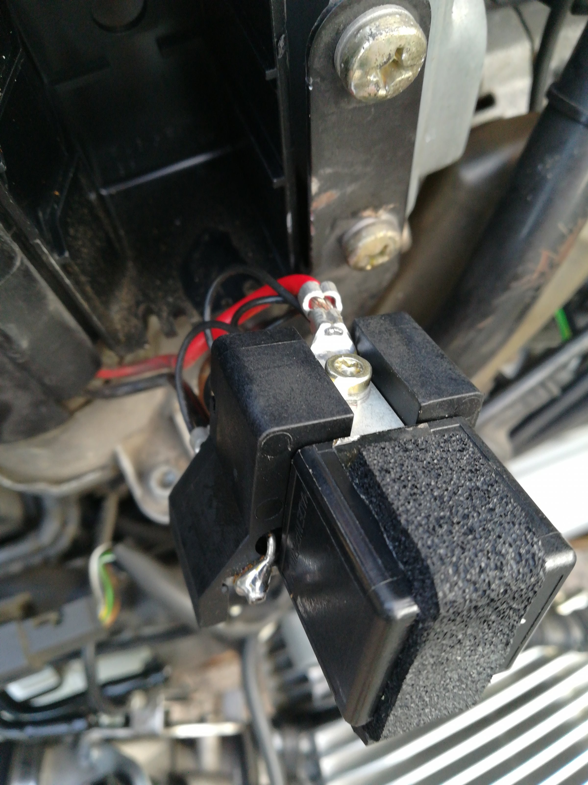

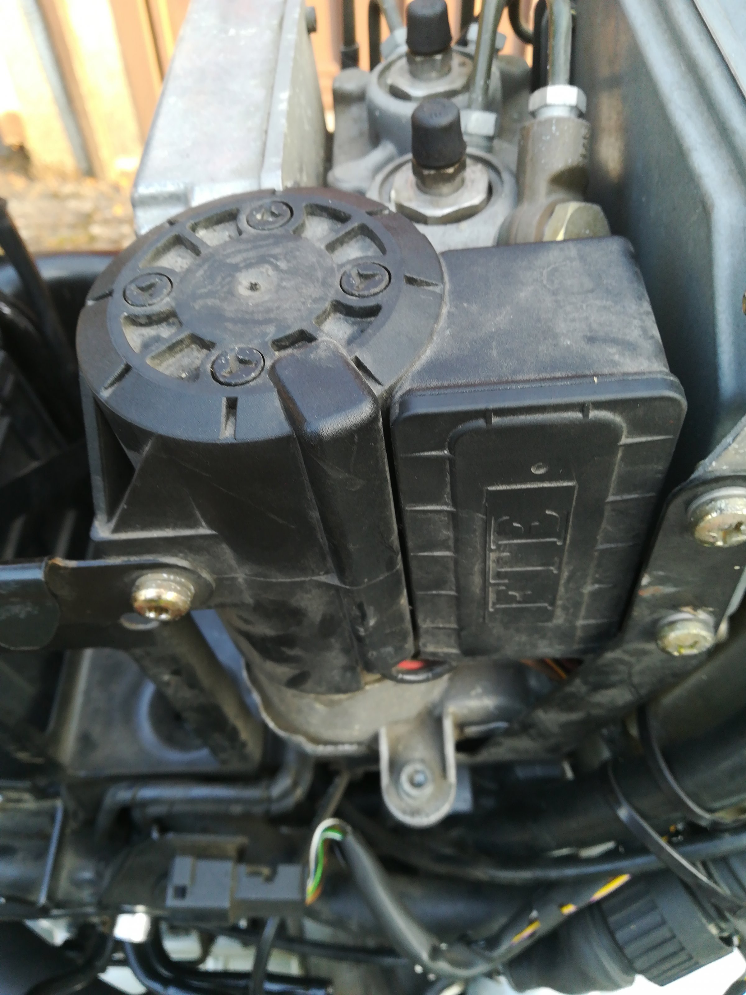

Hallo Gs-Fahrer!
War heute mit meiner R1100GS, BJ.1997 in den Norvogesen unterwegs.
Die Gs lief völlig normal.
Nach über 100km Fahrstrecke machte ich eine Pause und jetzt kamen die Probleme!
Obwohl die Zündung aus war, Schlüssel war abgezogen, hörte ich unter dem Tank ein schnarrendes Geräusch, so als ob ein elektrisches Bauteil laufen würde.
Da ich das sehr merkwürdig fand und auch noch nie zuvor gehört hatte, ließ ich die Pause ausfallen und fuhr sofort zurück Richtung Grenze.
Nach dem Start hat sich dann das ABS nicht initialisiert.
Die Warnleuchten blinken (leider) wechselseitig.
Batterie ist im Frühjahr neu reingekommen. Dürfte also ausscheiden.
Ich habe dann ca. alle 20km glaube 4x einen Neustart durchgeführt. Leider ohne Erfolg. Blinken bleibt wechselseitig und auch das schnarrende Geräusch unterm Tank bleibt und das auch noch zu hause in der Garage.
Habe dann die batterie abgeklemmt, danach war es weg.
Sobald ich wieder anklemme geht es wieder los.
Hoffentlich ist es nicht das (scheiß) teure ABS Steuergerät.
Wäre der Supergau bei dem alten Mopped:-C
Kennt einer das Problem oder hatte auch diese komische Geräusch unterm Tank, obwohl die Zündung aus war?
Was kann das sein? Bin leider ratlos.

hallo pit,
da hängt evtl. das relais im ABS-modul?
und dann läuft der ABS-E-motor im dauerbetrieb.
dieses relais sitzt in einem rechte kigen extra-gehäuse aus schwarzem kunststoff rechts vorne am modul.
deckel hochziehen, dann kommst du an die drähte.
tank muß dafür runter.
grüße vom elfer-schwob

O.K. danke dir für die Info, so was in der Art habe ich befürchtet. Ist dieses Relais austauschbar, falls defekt?
Das wäre dann zumindest billiger wie das ganze Steuergerät!?
Aber wieso läuft das weiter obwohl die Zündung aus ist.
O.K. werde dann mal den Tank abbauen!
Zum Glück habe ich heute nicht mehr getankt:-)

das ist ein gutes altes e-mechanisches relais.
checks mal auf verschweißte kontakte.
Larsi
Larsi
10.07.2007
32.990
Das ist das richtige Relais.
Die schwarze Kappe des Relais abhebeln und darunter den Schaltkontakt prüfen, ggf sauber schleifen.

Das Relais kostet ca. 5€, mit einer Schlüsselfeile oder einem Drehmel bearbeitest Du die beiden großen Kontaktbleche am neuen Relais so lange bis die mit denen des defekten Relais identisch sind. Anleitung dazu hier in der Suche oder bei powerboxer.de unter ABS Relais defekt.

Moin Gärtner, auch dir besten Dank für die Info. Ich habe mir das Relais FRC3A-DC12V bestellt. Denke das ist die richtige Ausgangsbasis. Das Ding kostet ja fast nichts. Werde auch das mal ausprobieren und bearbeiten, dann bin ich für die Zukunft bestens gerüstet. LG pit

Das ABS der GS funzt wieder😁
Nochmal besten Dank für die schnelle Hilfe.
Ich habe übrigens den Tipp von Gärtner beherzigt und das FRC3A-DC12V für ein paar Euro eingebaut.
Alles bestens!
Auch das zurück setzen des Fehler durch ein Kabel an Masse hat wie beschrieben funktioniert 😇
