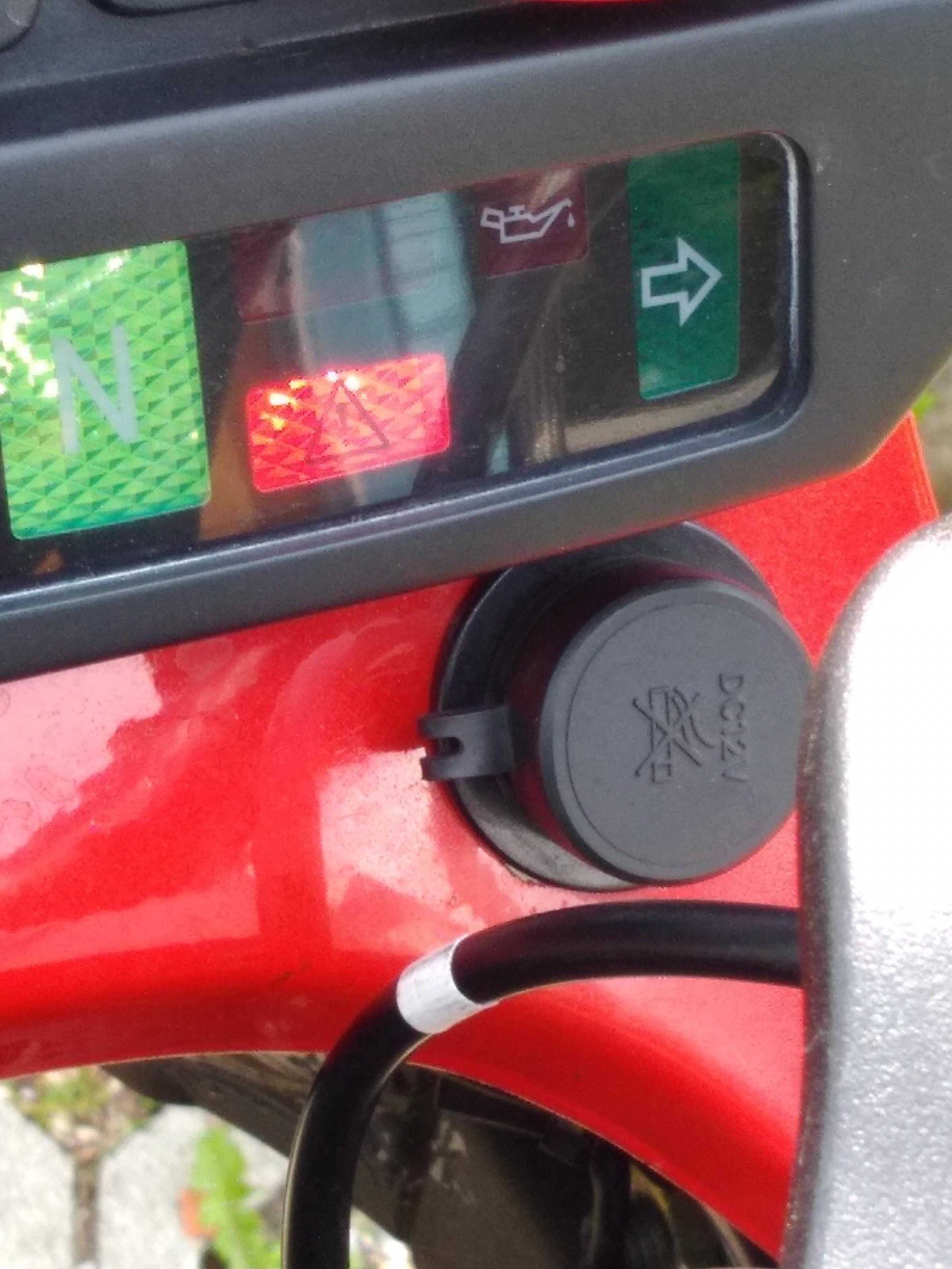

meine Q ist mir umgefallen, eigentlich kein Drama.
Seitdem meldet aber das ABS einen Fehler.
Nach dem Start blinkt es mit der oberen Leuchte am ABS noch mit, nach dem ersten mal Bremsen sieht es so aus wie unten auf dem Bild.
Bj.2003, DZ, BKV
Bremse, BKV und alles tut, aber das ABS ist halt auf Dauer-ROT.
Wie kriegt man das weg, bzw was ist da los.

Schon nach dem hinteren Bremslicht geschaut? Könnte sein, dass der Bremslichtfaden gerissen ist und die Q nun im Notleichtebetrieb ist. Zweifadenbirne erneuern.

Evtl. ist aus dem Bremskraftverstärker Bremsflüssigkeit ausgelaufen. Und nu ist der Stand zu niedrig.
Tank runter und Kontrollieren.
Sind 2 deckel an denen ein Überlaufschlauch dran ist...

Powerboxer sagt, bei
- ABS-Lampe aus
- Warnleuchte Dauerlicht
ist die Rücklichtlampe defekt.

Tach die Herren,
Larsi hatte recht, respektive Powerboxer.
Es war die Zweifadenbirne. So optisch noch gut aus, aber die Messung und dann der Austausch bestätigten es.
Das mit dem Bremshebel hatte ich schon geprüft, trotzdem Danke.
Bremsflüssigkeit wäre ein anderer Ansatz, aber dann hätte die Brühe ja irgendwo sichtbar sein sollen.
