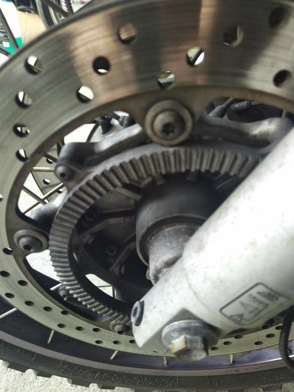

Warum kauft man eine GS mit blinkenden ABS-Warnleuchten?!
EZ 2002 kann sowohl das alte ABS-II, als auch schon das nachfolgende I-ABS sein.
Klär das zunächst mal und teil's uns dann mit!
Sind die ABS-Kringel aus Guß oder Blech?
Pfeift die Bremse beim Betätigen mit eingeschalteter Zündung?
Grüße vom elfer-schwob

ich hab sie quasi "geschenkt" bekommen. Und ne Adventure wollt ich schon immer mal haben. Wo find ich das mit dem ABS 1 oder 2 bzw. was sind denn bitte "ABS-Kringel" ??

elfer-schwob hat das richtig beschrieben.
Wenn Du die Handbremse betätigst und es surrt unter dem Tank, dann hast das IABS.
Wenn die ABS Ringe am Rad aus Blech sind und nicht aus Guss, dann vermutlich auch das IABS

Danke. Das geht ich mir gleich Mal anschauen.

Ich habe I-ABS (2003er) und Blech-ABS-Ringe. Also hast Du m.E. kein I-ABS.

danke - unterm Tank hab ich auch die runde Schnittstelle gefunden. Ich denke mal, ich werd versuchen ein Auslesegerät zu bekommen um den ABS Fehler zu lokalisieren. Hab auch noch ein paar andere Wehwechen gesehen (Steckender Choke Hebel, Blasender Auspuff ganz unten) Aber sonst scheint sie o.k. zu sein. Läuft sehr ruhig, keine Nebengeräusche, alles leuchtet, blinkt etc. Hoffe, dass ich das mit dem ABS auch hinbekomme. Mal sehen - aber ich geb Feedback - sobald ich was weiß.
