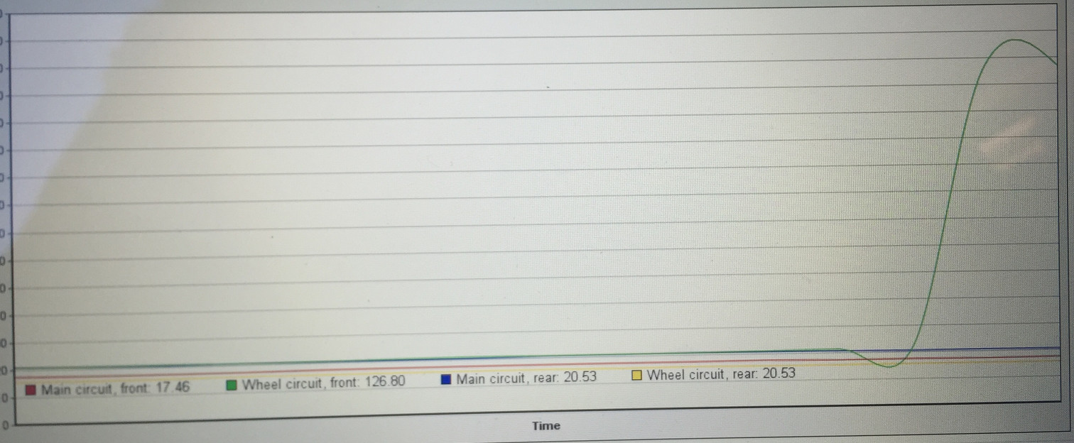

Ich hatte auch Probleme mit zu hohen Drücken im vorderen Steuerkreis und deswegen eine Störung des BKV.
Wie die Grafik zeigt, stieg der Druck ohne etwas zu machen/ betätigen plötzlich innerhalb 15 Sekunden nach Zündung ein an. Der Grund für dieses Verhalten ist mir nie klar geworden.
Die Maschine stand 2.5 Jahre bevor ich sie übernommen habe. Dann machte ich einen kompletten Bremsflüssigkeitswechsel und hatte 6 Tage kein Problem. Am 7. Tag und 600km Fahrt trat der Fehler ganz unverhofft auf.
Mit diversen Rücksetzungen des Fehlers, systematischem Funktionstest über mein GS911 konnte ich den Fehler schlussendlich "beheben". Grund/ Ursache ist mir bis heute nicht klar. Seit da läuft das System wieder über 8 Monaten und gut 3000km.
Ohne ein Diagnosewerkzeug wie ein GS911 ist eine Fehlersuche aus meiner Sicht praktisch unmöglich.
