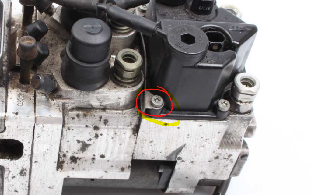

Wenn's mal wieder schnell gehen muß:
Mit Zange (bspw. Knipex-Cobra) öffnen und Schrauben durch andere ersetzen.
Zumindest bei den im Bild gezeigten klappt das. Ob man an alle so gut rankommt, mußte man probieren.
