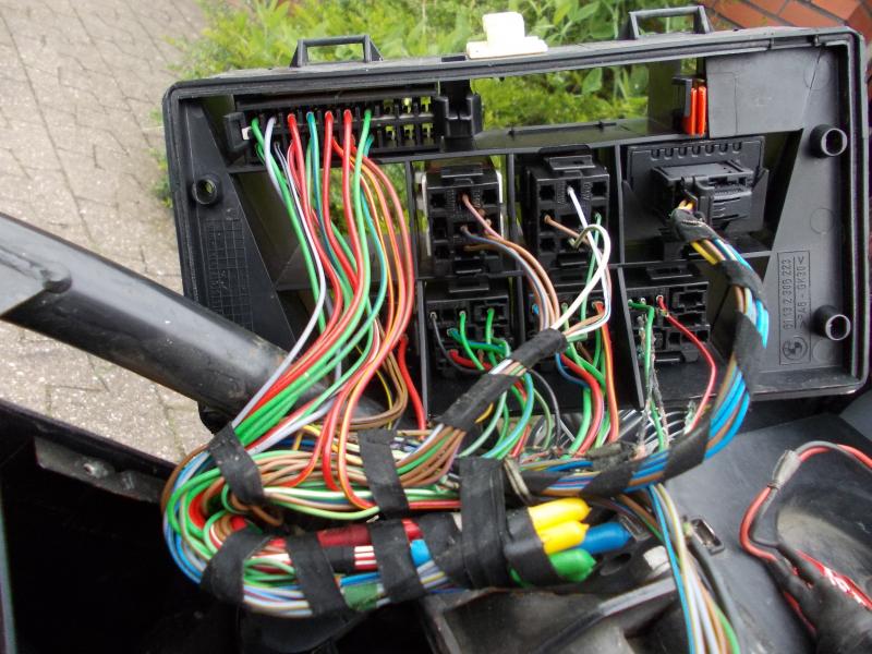

als ich uns kurz vorgestellt hatte habe ich erwähnt das in meinem Sicherungskasten Kabel verschmort sind:mad:.
Nun hat sich herausgestellt das es sich hier um die Leitungen handelt die zum "ABS Lampen Relais" gehören.
Kann mir keinen Reim daraus machen warum nun diese Kabel verschmort sind, weiß hier vielleicht jemand was näheres ?
Wie gesagt, sind komplett verschmort, Bilder werden nachgeliefert.
Gruß Torsten

DSCN3089.jpg So sieht das dann aus, unten rechts, links von dem blauen Kabelstrang.

Hallo Torsten,
schreib mal welches Kabel das ist! Farbe meine ich. Dann kann man im Schaltplan nachschauen.

im grunde sind alle Kabel betroffen die zum ABS Relais gehören. Es scheint als wenn das Grün/Gelbe Kabel am stärksten betroffen wäre, da dort gar keine <Isolierung mehr vorhanden ist.

Hallo Torsten,
ich habe es kurz angeschaut. Kannst Du den Schaltplan lesen? Ich würde Dir dann einen Scan zukommen lassen.
Es sieht so aus: zweimal grün, das ist PLUS OHNE(!) Sicherung. Das wird einmal auf die Relaisspule gelegt und zum zweiten auf Relais 30. Von dort aus wird der Strom taktend auf das ge/gn Kabel gelegt und zur Leuchte oben(?) geschaltet.
Schau mal, was der Pfad gn/ge an Strom aufnimmt. Da KÖNNTE ein Kurzschluss gegen Masse vorliegen.
Das ABS müsste auch OHNE das Relais funktionieren. Zieh es raus und probier mal.
Gruß janus
