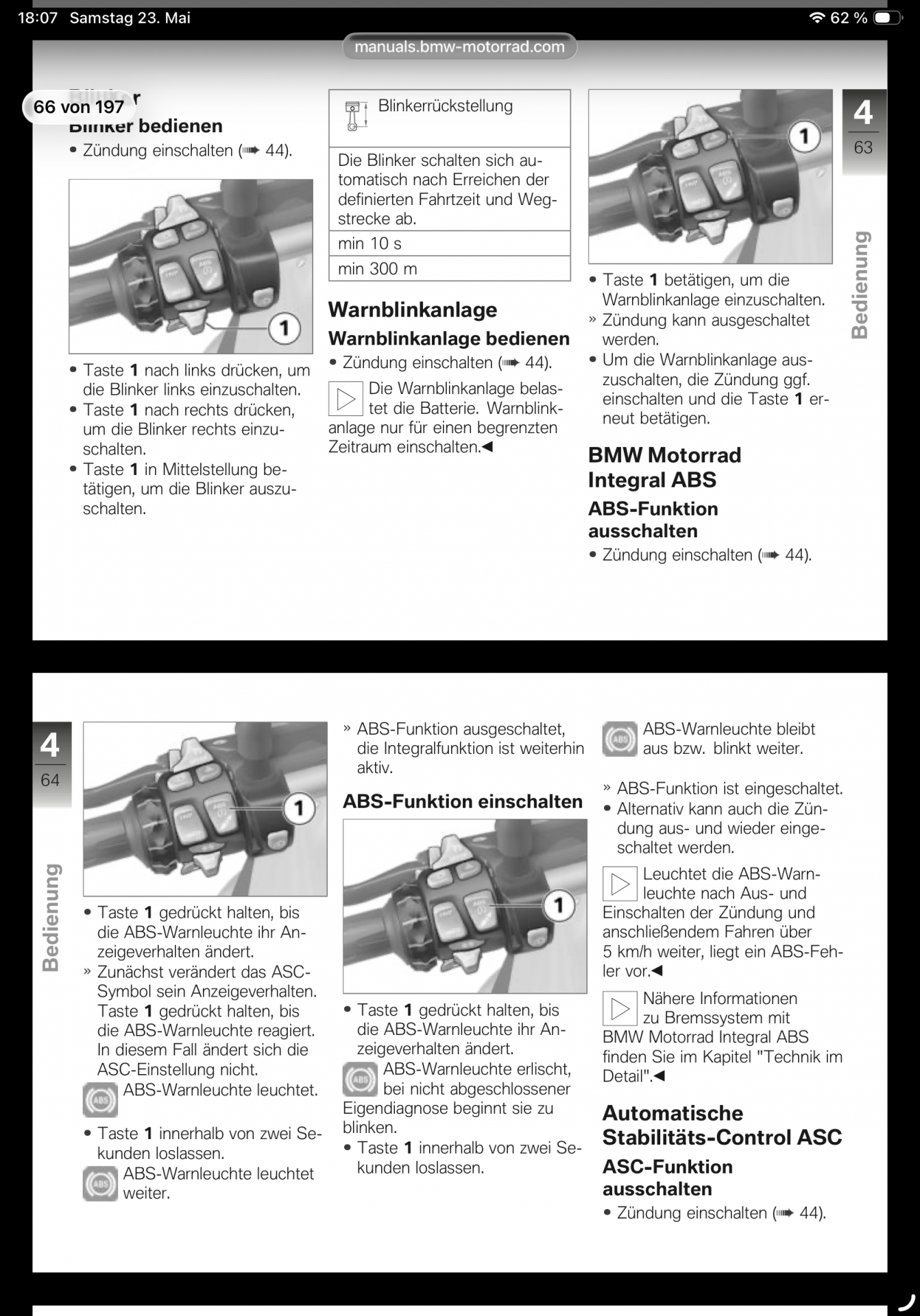

2 Ideen hätte ich:
1. Versehentlich das ABS manuell ausgeschaltet. Ist mir auch schon mal beim Saubermachen passiert.
"Halten Sie dazu den ABS-Taster an der linken Lenkerarmatur gedrückt, bis die ABS-Warnleuchte dauerhaft leuchtet. " Wieder anschalten geht genau so.
2. Sensorring am Rad ist bei der Aktion ohne Spacer verbogen.

Vielen Dank schon mal für die Tips.
Also ich konnte noch nicht fahren, aber nachdem ich den ABS Knopf für ein paar Sek. gedrückt habe, blinkt zumindest jetzt die ABS Lampe. Ich werde das morgen mal testen.
Vielleicht habe ich beim Verstellen des Fahrwerk auf Soziabetrieb aus Versehen auf die ABS Taste gedrückt.

Hallo Zusammen,
tatsächlich lag es an meiner eigenen Dummheit... Das ABS war ausgeschaltet.
Nun habe ich das Motorrad schon 7 Jahre und dachte ich kenne alle Knöpfe. :-)
Wenn ich mal die Bedienungsanleitung gelesen hätte, hätte ich mir:
  • ABS Sensor
  • OBD Kabel
  • OBD Adapter
  • Motoscan App
sparen können.
Den alten ABS Sensor habe ich direkt entsorgt. Schade, hätte ich besser mal aufgehoben.
