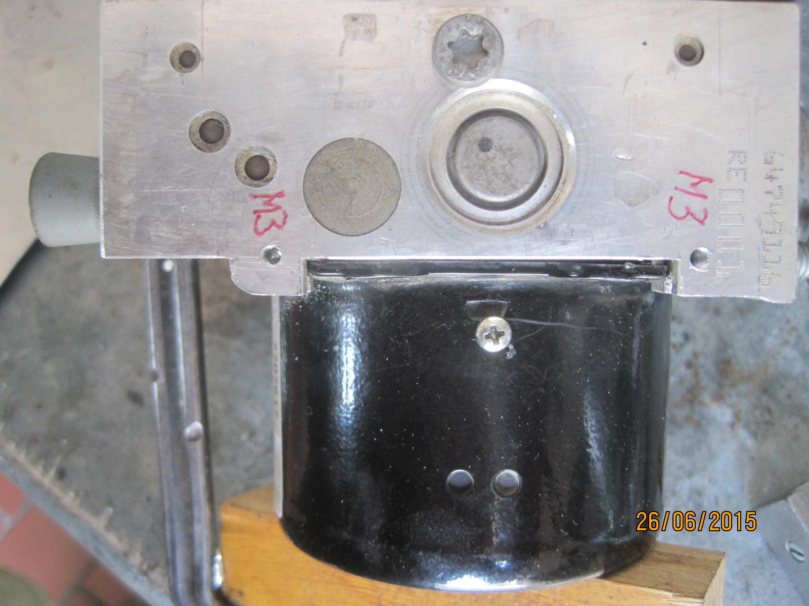

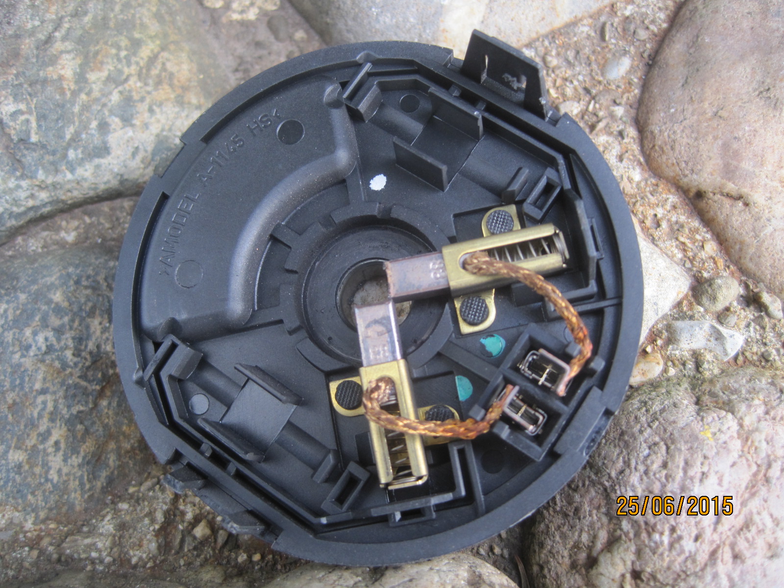

wie bereits angekündigt nachfolgend noch ein paar Fotos von der Eigenreparatur

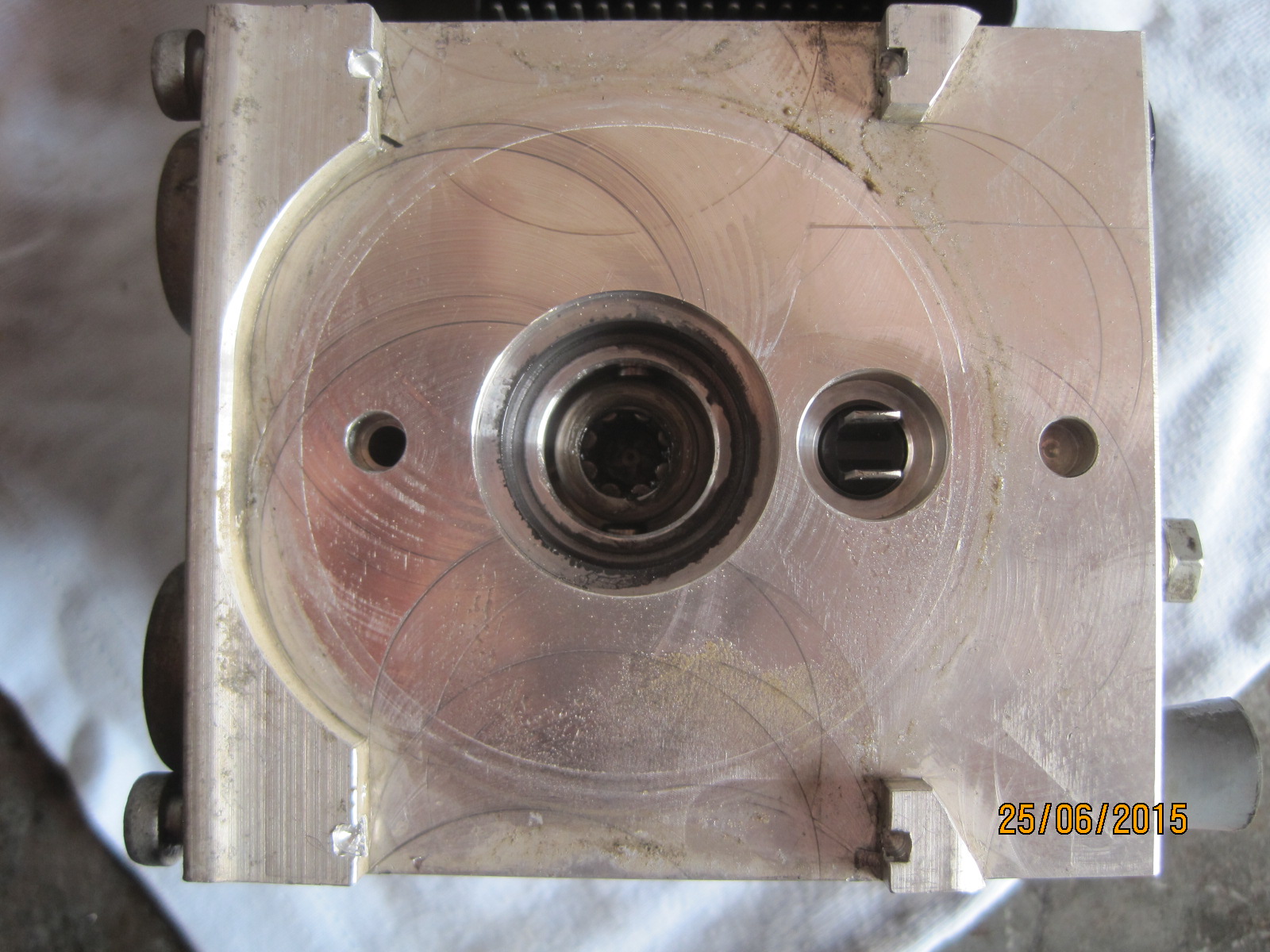

Mittels 3mm Bohrungen die Verkeilung ausgebohrt

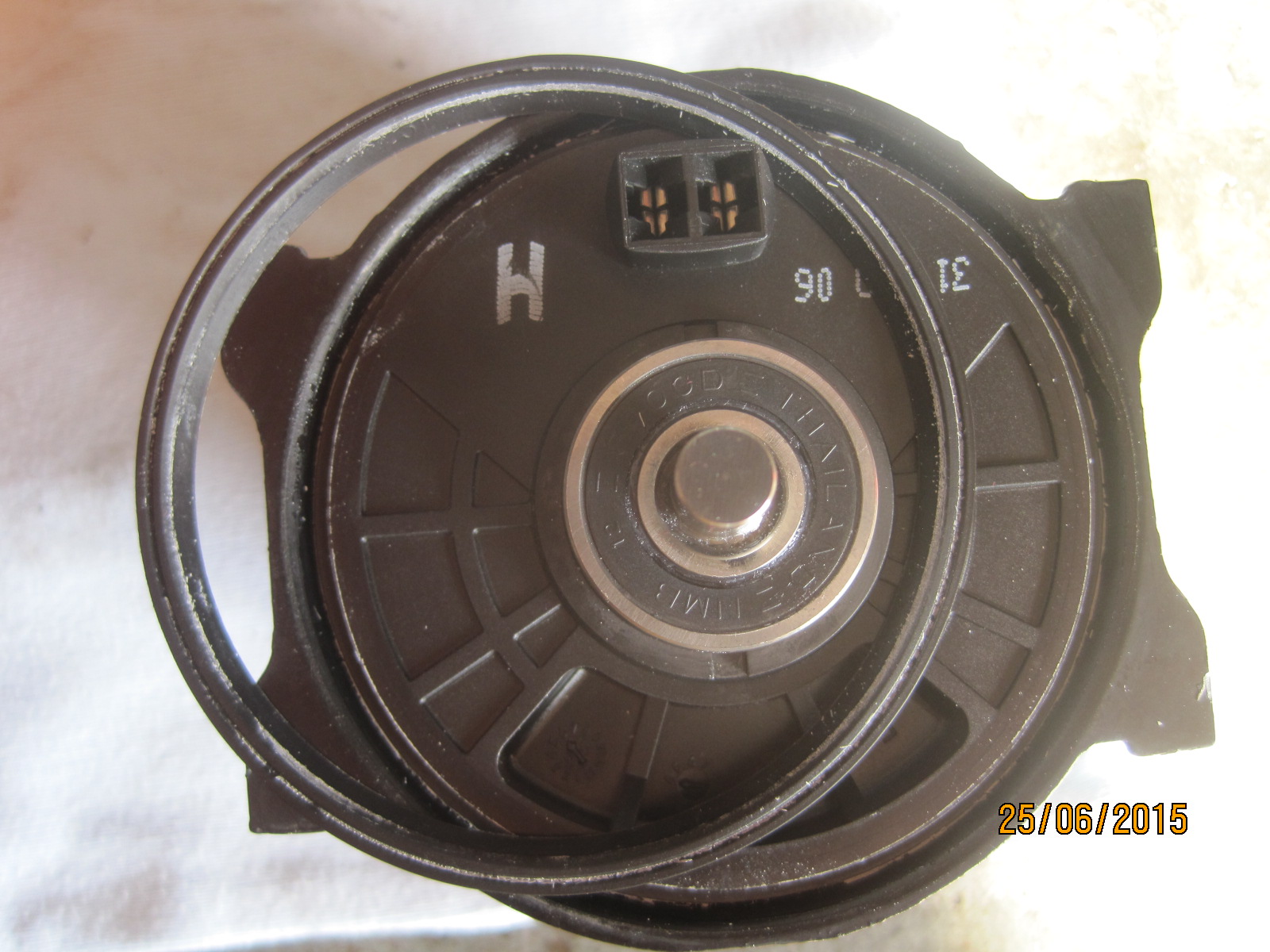

Der Hydraulikteil mit Ekzenterpumpe und Nadellager
Der Motor vor dem Öffnen: 12V an die Pole und kein Mucks
Löcher ins Gehäuse gebohrt. Bügel zum zeitgleichen Eindrücken der darunter liegenden Kunststoffschnapper
Das Übel. Eine davon saß fest. Mit Bremsenreiniger gereinigt und mit einer Spritze Silikonöl in die Schächte gegeben. Das Lager ist aus Sintermetall

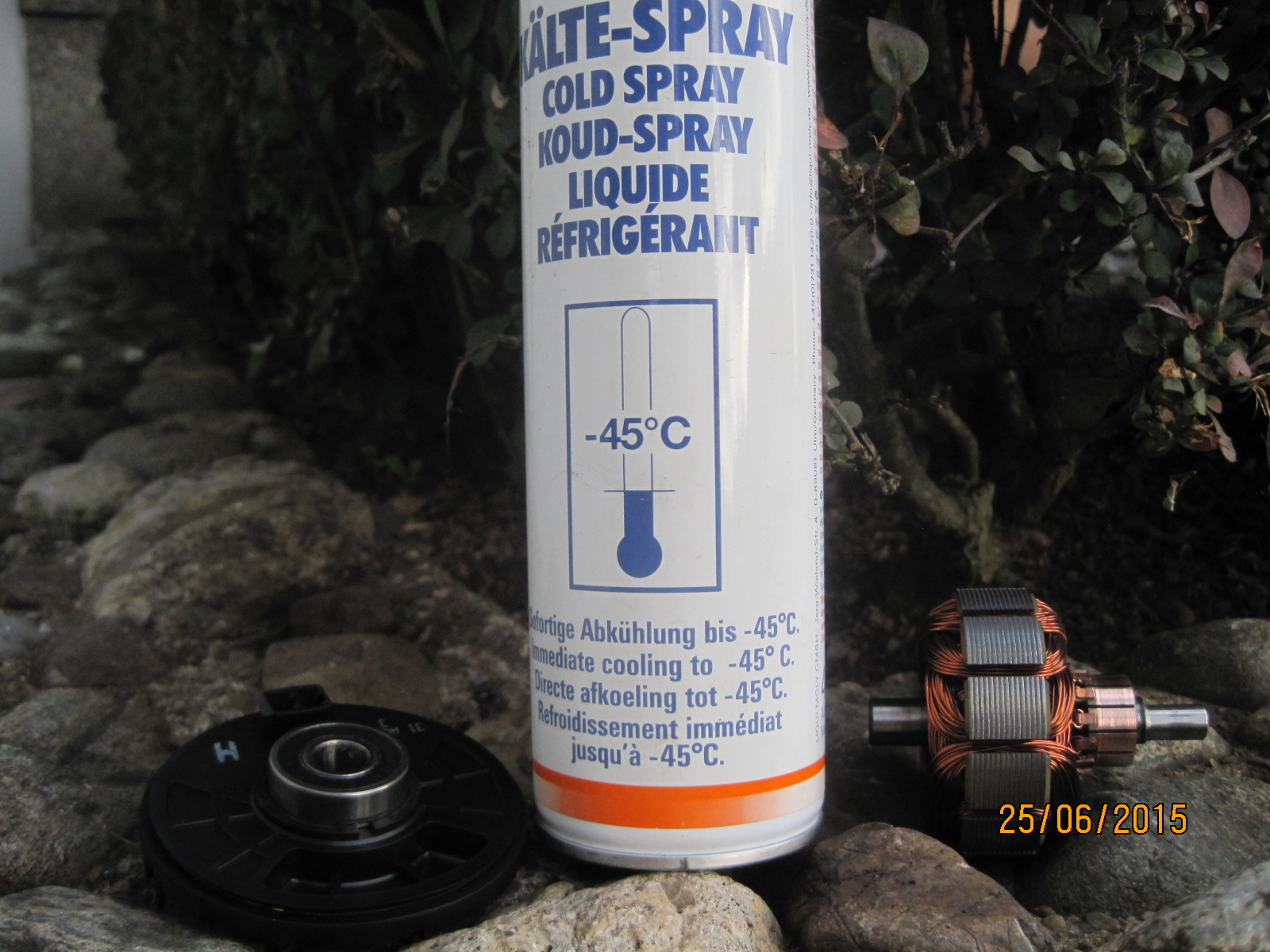

Mit Kältespray den Anker vom Sintermetalllager abgezogen

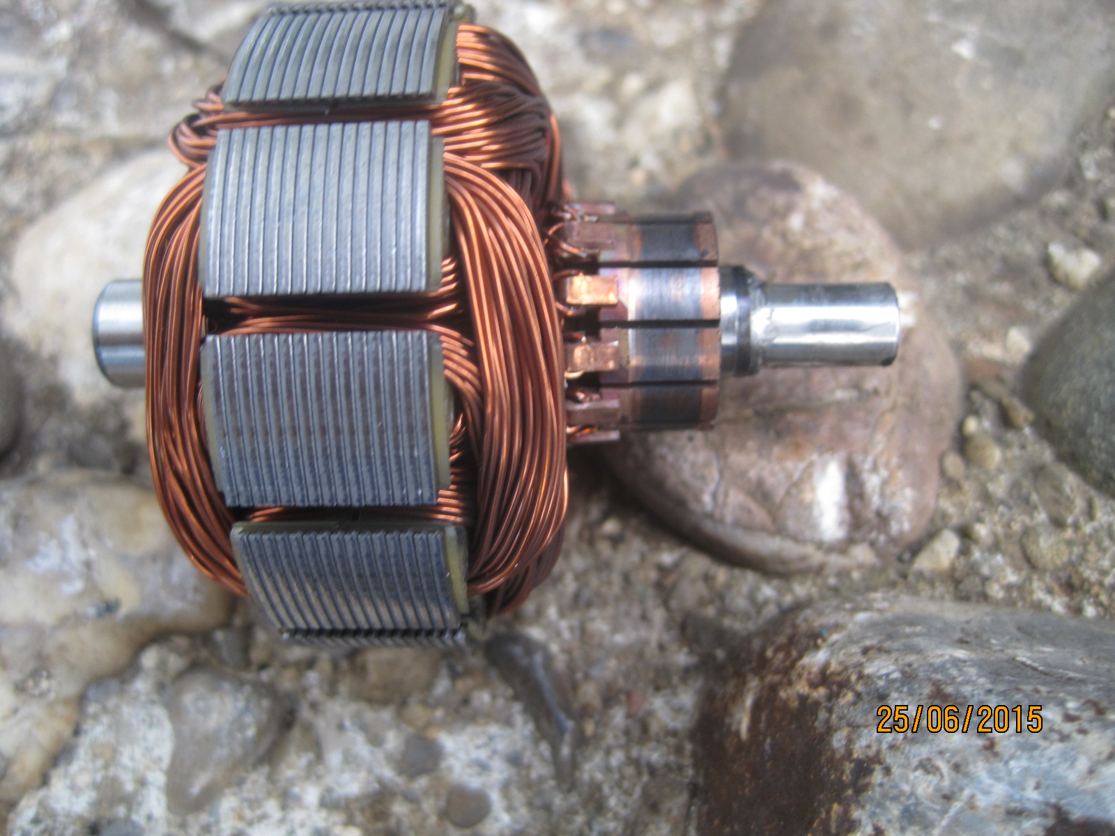

Der Anker frisch gereinigt. Zwischen den Polen mit einem plan geschliffenen Sägeblatt den verharzten Kohlenstaub entfernt
Motor geschlossen. 12V an die Pole und er schnurrt wie ein Kätzchen

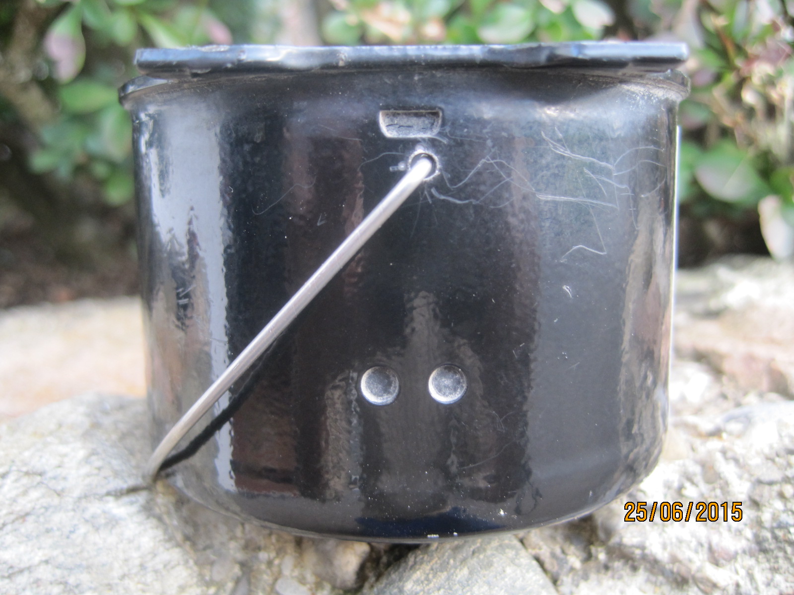

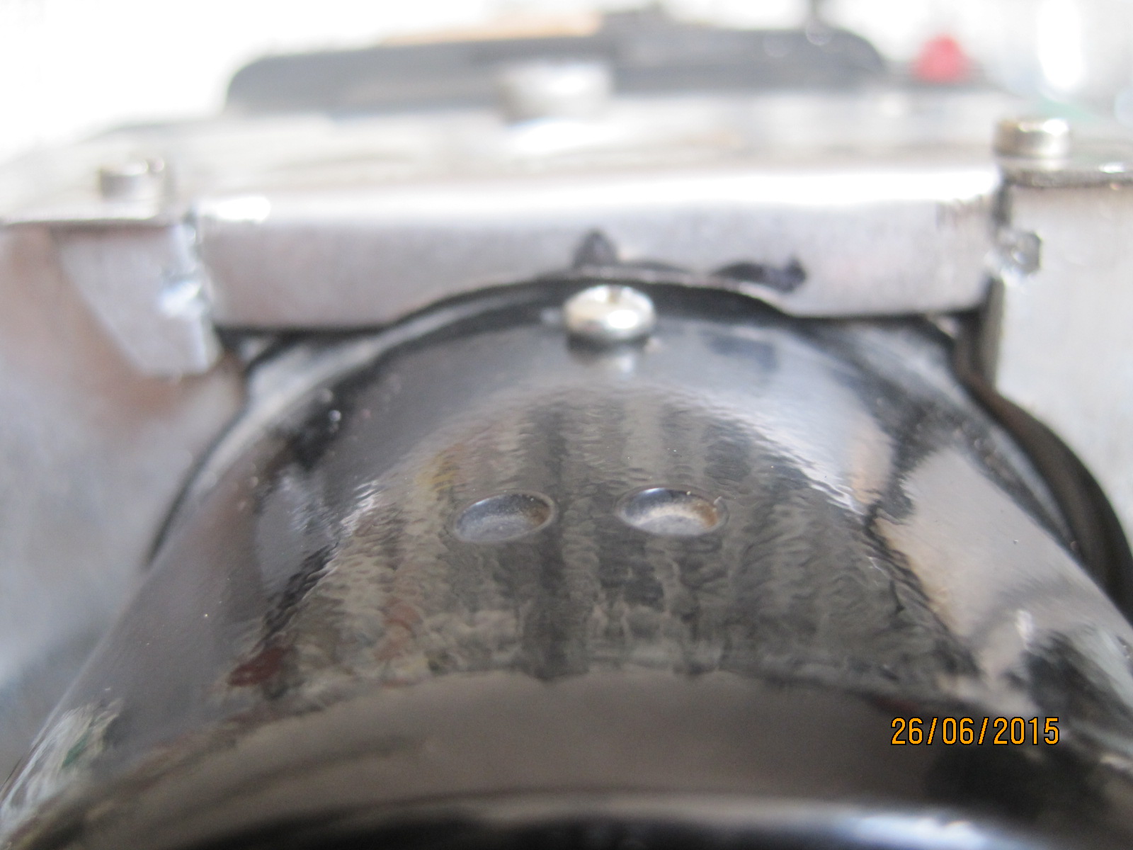

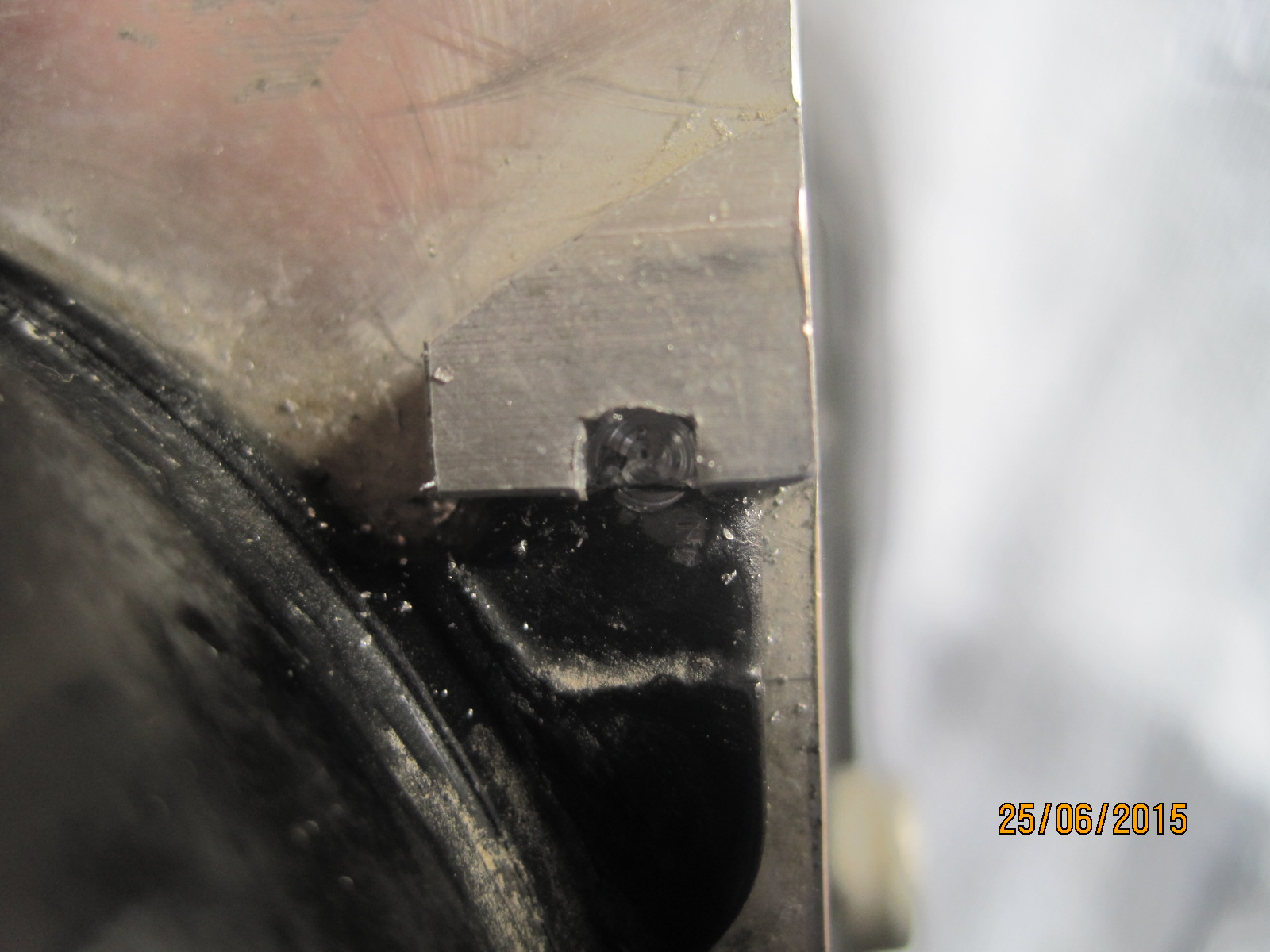

Bohrungen in die Höcker. Die Bohrung im Gehäuse mit einer PC Schraube und Loctite verschlossen.

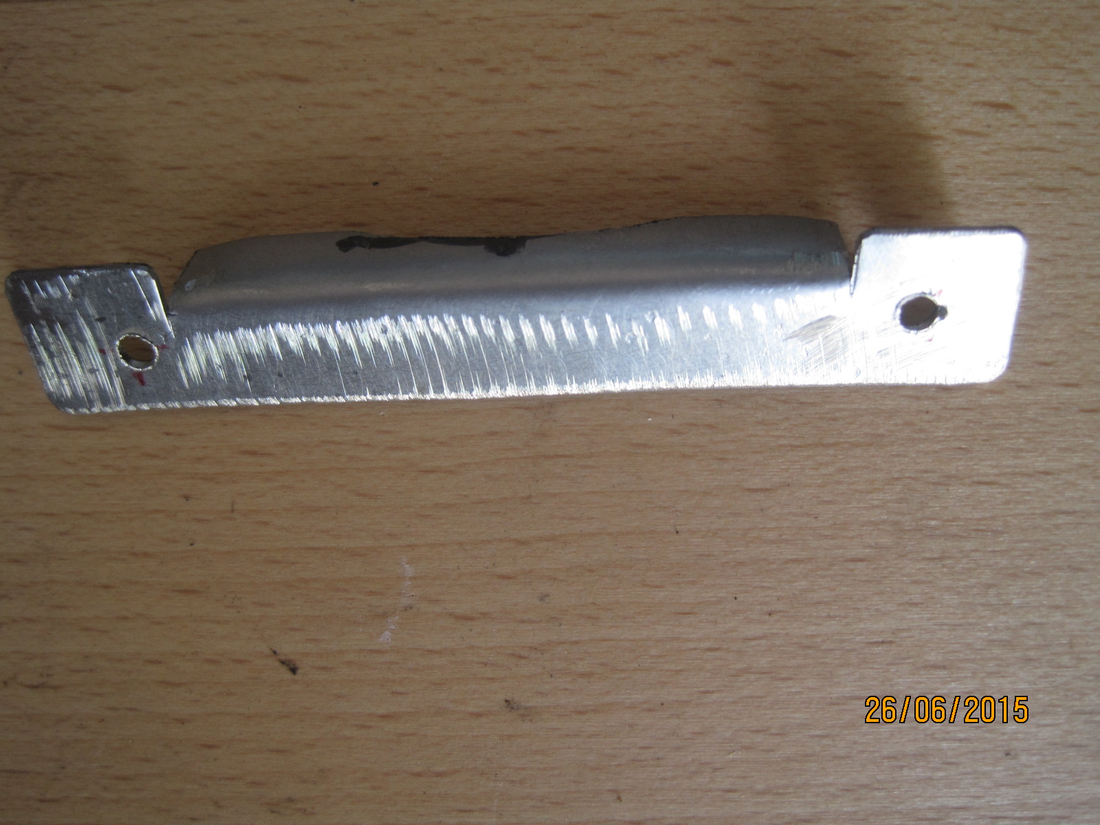

Zwei Bleche zurecht gebogen und verschraubt. Sollte das Problem in Jahren nochmals auftreten, was ich dank des Silikonöles nicht glaube, so ist das Öffnen ein Kinderspiel.

Wie man sieht: der hydraulische und der elektronische Teil des ABS bleibt völlig unberührt.
Das Schwierigste bei der ganzen Aktion war eher der Wiedereinbau des ABS Blocks ins Motorrad, ohne dabei die Bremsleitungen zu verbiegen. Einmal verbogen nimmt die Teflonbeschichtung Schaden und Korrosion ist die Folge.
Ebenso diese sch.... Torxschrauben. Es fehlt an Stecktiefe für den Schlüssel und mangels Platz sind die mit einem normalen Schlüssel fast nicht wieder einzubauen. Ich habe den Murks mit ordentlichen Sechskant Schrauben ersetzt.

danke für deine Beschreibung, ich habe jetzt alles zerlegt und den Anker auf den Tisch liegen, aber wie bekomme ich das Lager ab?
Ich hab schon alles versucht und komme nicht weiter :-(.
Vielleicht kannst du mir weiter helfen.
Viele Grüße
Rainer
Bluebeduin
06.10.2007
534
12erADV 2007
Hallo Rainer
Mit Kaeltespray auf die Achse hat es bei mir funktioniert.
Wenn das nicht reicht auf 70° im Ofen aufwaermen und dann Kaeltespray auf die Achse.
Wenn das nicht funktioniert mit einem Abzieher eine WENIG Vorspannung geben, dann in den Ofen und dann den Spray.

Die (weltweiten) Erfahrungsberichte bzgl. der Schäden am 2007er ABS zeigen deutlich, dass in den allermeisten Fällen die Ursache in einem festsitzenden Schleifkontakt (Kohlebürste) zu suchen ist. Entsprechend wird RH ähnlich vorgehen, bis auf die rustikale Wiederbefestigung des Motors vielleicht. Aber nichts genaues weiss man nicht.
Um langfristig davor Ruhe zu haben, denke ich ist das Wichtigste die Kontakte mit einem nicht harzenden Öl zu schmieren. Zusätzlich kann man die Bürsten aus dem Schacht nehmen und minimal seitlich anschleifen.

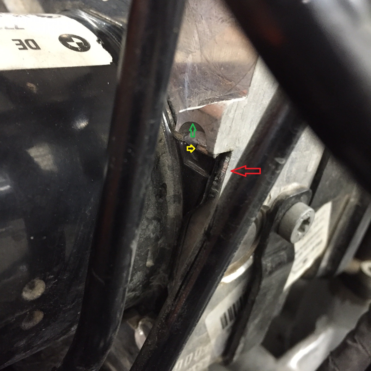

stephanbasic
01.06.2015
8
Deutschland
R80GS Basic + R1200 GS 2007
Hallo zusammen,

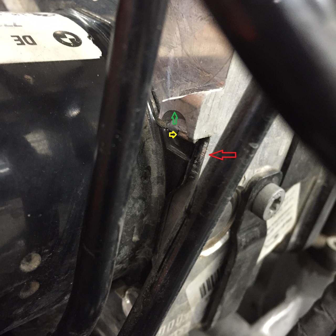

danke für die schnelle Antwort bluebeduin, anbei mal ein Bild eines von RH instandgesetzten Druckmodulators mit Markierungen wie die Motor-Kappe befestigt ist und wie ehemaligen Fixierungen abgefräst werden. Mich wundert dass diese Fixierung bei der zweimaligen Umformung des Alus und nur 2 mm Materialüberstand solange gehalten hat (...und wie dies bei einer 2. notwendigen Reparatur halten soll...) ...die Schraubvariante halte ich da für wesentlich robuster (und bei erneuter Öffnung praktikabler) und hätte bei den sportlichen EURO 400,- von RH auch bei denen inkl. sein können/sollen. Zum "Glück" habe ich noch über 1 Jahr Garantie von den insgesamt 2 des Vorbesitzers.... mal schauen wie die sich nun verhalten werden wenn ich sie mit dem erneut defekten Modulator nach insgesamt 9 Monaten und 6.000 KM konfrontiere..ein anderer wie der Ursprungsfehler (klemmende Kohlebürsten) scheint ja ausgeschlossen ....hat jemand vielleicht ähnliche Erfahrungen?Druckmodulator, RH, Fixierung Kappe Detail.JPG
