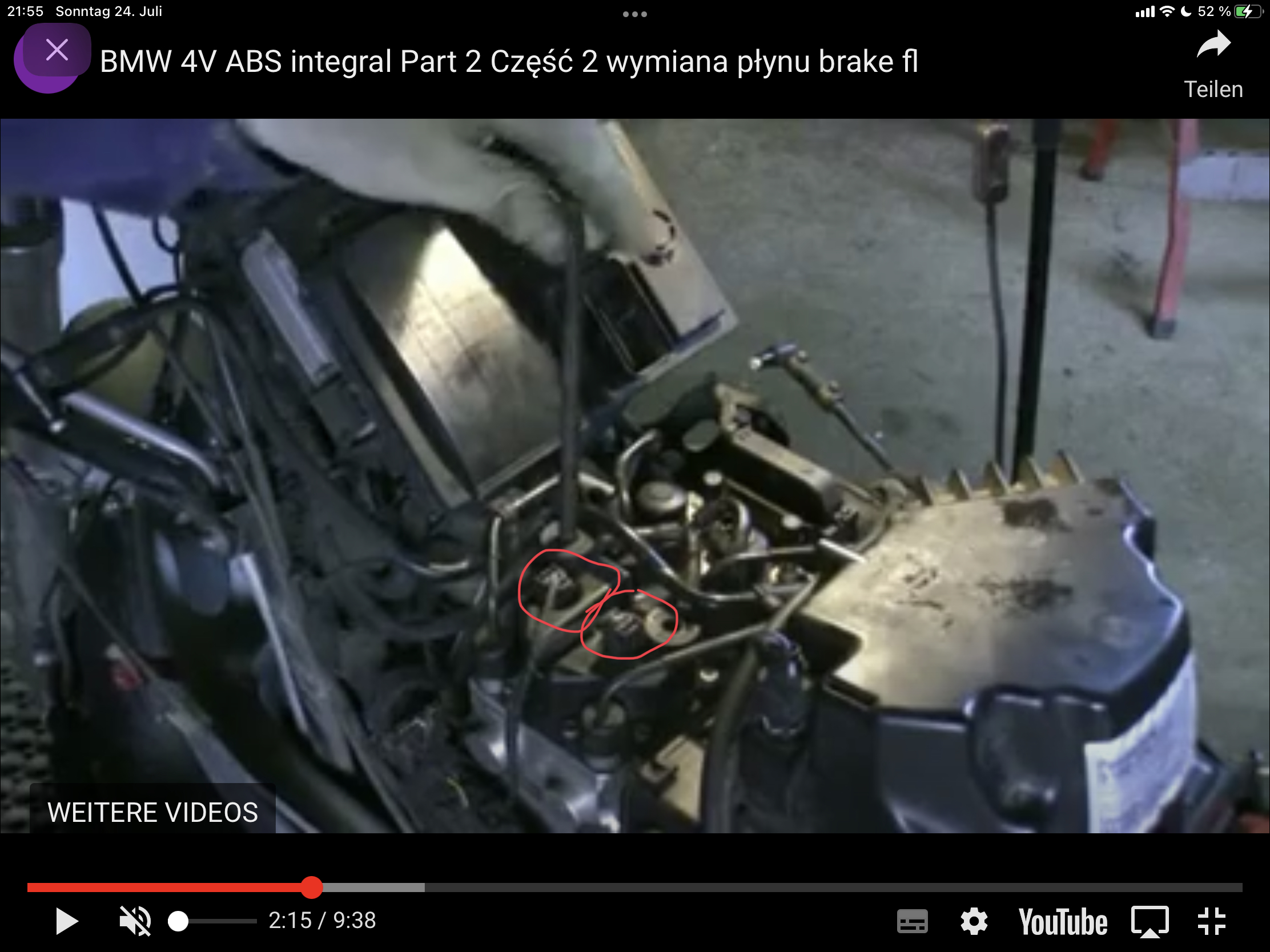

ich habe meinen ABS Modulator von der Fa. RH Electronics reparieren lassen und heute wieder eingebaut. Habe die Bremse wie auch schon bei den zweijährigen Bremsflüssigkeitswechsel nach einem bekannten YouTube Video befüllt und entlüftet. Leider blinkt bei mir jetzt die ABS Leuchte sowie das Rote Warndreieck. Die Bremse funktioniert jedoch. Laut Moto Scan dürft der Fehler der Bremsflüssigkeitsstand im Modulator sein. Rein optisch ist dieser jedoch voll und hatte mit der o.a. Methode die letzten Jahre auch funktioniert. Bevor ich RH dazu kontaktiere möchte ich mögliche Fehler bei der Inbetriebnahme ausschließen.
Es handelt sich um eine 2005 R1200GS mit dem FTE-Modulator. Laut Moto Scan gibt es dafür per Design keine Softwarefunktion zum Entlüften.
Vielleicht hat ja jemand einen Tipp für mich. Ich werde jedenfalls die Bremse nochmals vollständig entlüften und befüllen.

Ganz blöd gefragt die Stecker für den Flüssigkeitsstand hast Du aber schon angeschlossen?

Keine Blöde Frage. Aber ja, die beiden Stecker sind angeschlossen. Werde sicherheitshalber noch die Kontakte prüfen ob es hier Auffälligkeiten gibt. Das Modul wurde ja bei RH geprüft und sollte demnach in Ordnung sein.

die Kontakte werde ich noch prüfen. Wahrscheinlich aber erst am Sonntag. Kann man an den Kontakten ein Signal abgreifen oder ist es nur ein Schalter?

Vorab Gelöst: nach dem Durchmessen der beiden Schwimmerschalter auf Durchgang habe ich bemerkt, dass der Schwimmer für den hinteren Bremskreis offensichtlich steckt und den Kontakt nicht schaltet. Mit vorsichtigen Schlägen im Bereich des Schwimmers habe ich jetzt wieder einen geschlossenen Kontakt. Durch das Schlechtwetter ist ein längerer Test allerdings noch offen.
