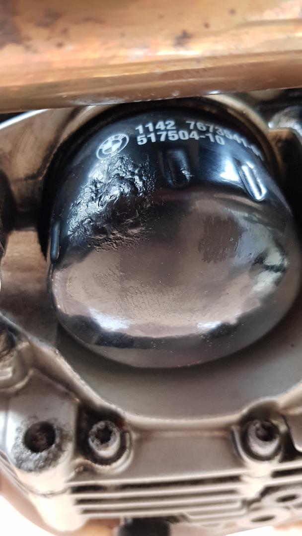

Ergebnis:
Am Ölfilter wurde bei der letzten Inspektion in der Werkstatt der Lack beschädigt.
(wohl mal mit dem Schlüssel abgerutscht, danke =(
Innerhalb kurzer Zeit (1 - 1,5 Jahre) hat sich ein kleines Loch in den Ölfilter gerostet,
Wenn das Öl heiß war, tropfte es leicht aus dem kleinen Löchlein raus.
Durch den Fahrtwind war aber alles ziemlich schmutzig und man sah das nicht sofort.
Nach dem abkühlen war das Öl dicker, so das es nicht tropfte.
Also:
Kumpel zeigt und macht mir einen Ölwechsel mit neuem Ölfilter und siehe da
-> Problem behoben alles dicht und wieder ok.
Ich bin happy =)
Kurze Zeit? 1 - 1.5 Jahre? Kein Ölwechsel in dieser "kurzen Zeit", Kein Ölfilter Wechsel in 1.5 Jahren? Und so verdreckt dass man das austretende Oel nicht bemerkt? Und immer wieder brav Oel nachgefüllt und sich nicht gefragt warum es so mysteriös verschwindet? Und dann den Fahrtwind beschuldigen dass es so schmutzig ist.
Also:
Ein Wunder, ein Wunder! Ich mache nen Service und alles ist besser.

Nachtrag:
So sah der Filter aus als ich ihn sauber gemacht hatte.
Der wurde mit der Inspektion Frühjahr 2020 eingesetzt als ich Inspektion und TÜV hatte.
Das Blech ist wirklich sehr dünn, aber das es so schnell aufblüht wenn der Lack geschädigt ist, finde ich nicht so toll.
Ich bin in dieser Zeit halt auch im Winter und Regen gefahren.
Eine Garage habe ich nicht, das Motorrad steht draußen mit einer Abdeckung unter dem Carport. Wenn die Maschine nass ist, dann wische ich sie nicht trocken. Dann wate ich bis sie abgetrocknet ist und decke sie dann wieder ab.
Ich sehe die Q eben auch als „Allwetter-Fahrzeug“ die gelegentlich mal sauber gemacht wird.
hdo
hdo
18.05.2021
2.434
Der ist ist an einer Stelle, an der der Filterschlüssel angreift. Vielleicht fehlerhaft produziert er Filter, vielleicht hat der Mechaniker damals auch den Lack versentlich beschädigt.
dass ein Ölfiltergehäuse derart korrodieren kann?! 😯
Darkover
23.05.2022
811
Sieht echt erstaunlich kacke aus! Kann es sein da du irgendwie in Loch in der Garage hast?
Links unter dem Filter sieht die Schraube und das Alu vom Motorblock auch etwas schmodrig aus.
Kann es sein das da dauernd Wasser runtertropft und alles feucht haelt?

Raini
Raini
13.02.2015
72
Rhein-Main-Gebiet
R 1200 GS (0307)
Da kommt nur das Spritzwasser hin wenn ich im Regen fahre.
Abgestellt wird das Motorrad unter dem Carport.
Da kommt kein Regen hin und die Motorrad-Abdeckung geht auf beiden Seiten bis fast auf den Boden
Vielleicht war das auch vom Streusalz so schlimm geworden . . . . .

Darkover
23.05.2022
811
Naja, man sollte schon davon ausgehen koennen das ein Oelfilter 2 Jahre normalen
Einsatz ueberlebt ohne gleich ein Loch zu bekommen! Ich hab noch eine R75/7. Die hat ihre
ersten 10Jahre im Polizeieinsatz verbracht und wurde auch danach nie geschont.
Die konnte man sogar draussen parken! Damals musste man sich um solche Banalitaeten
weniger Gedanken machen.
Und ich hab auch so die Erinnerung als wenn Oelfilter frueher mal schwerer waren.
Von daher wuerde es mich nicht wundern wenn dort das Blech immer duenner wuerde.
Vielleicht muss man die demnaechst vor dem Einbau mal wiegen.:banghead:
