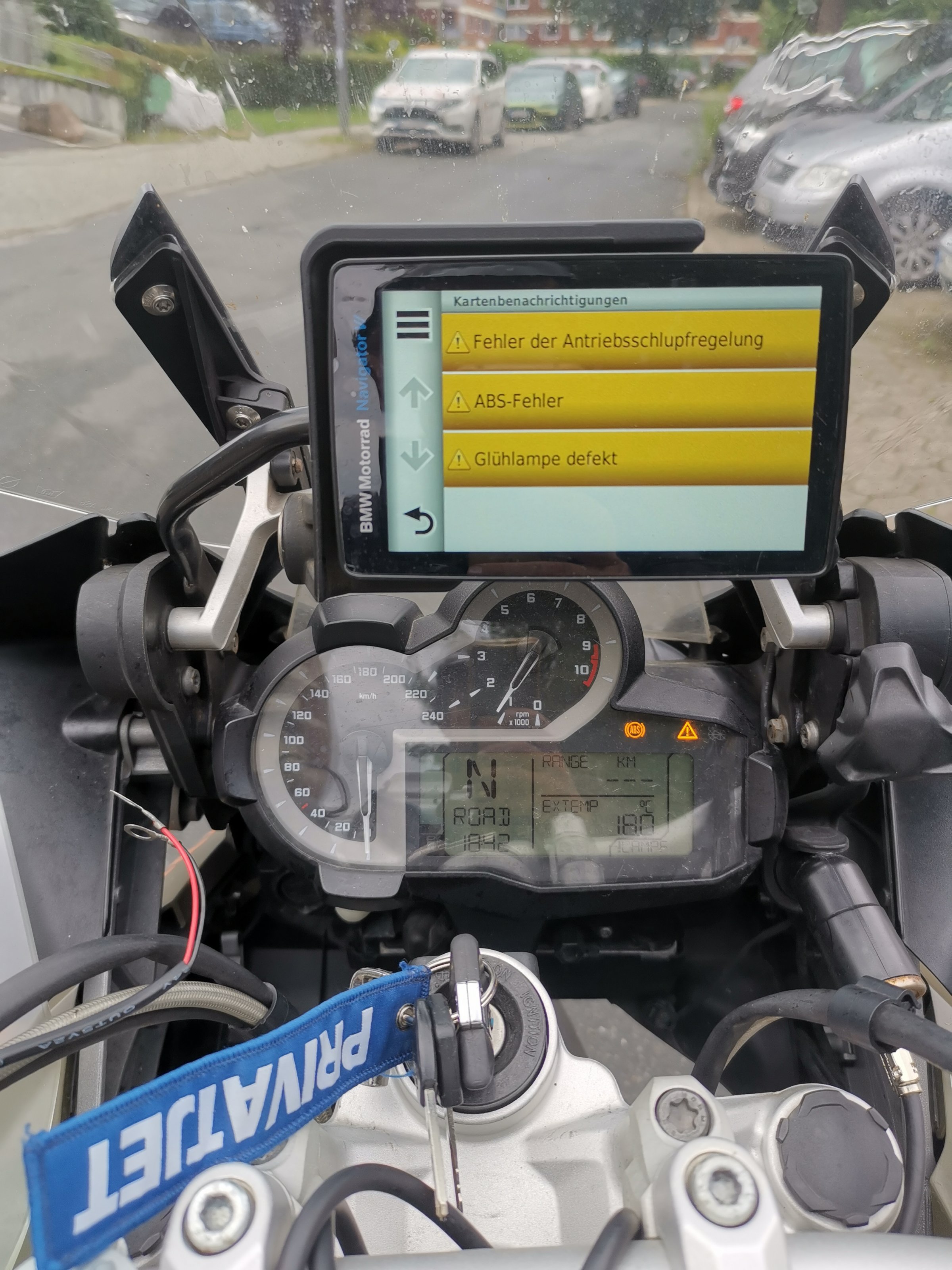

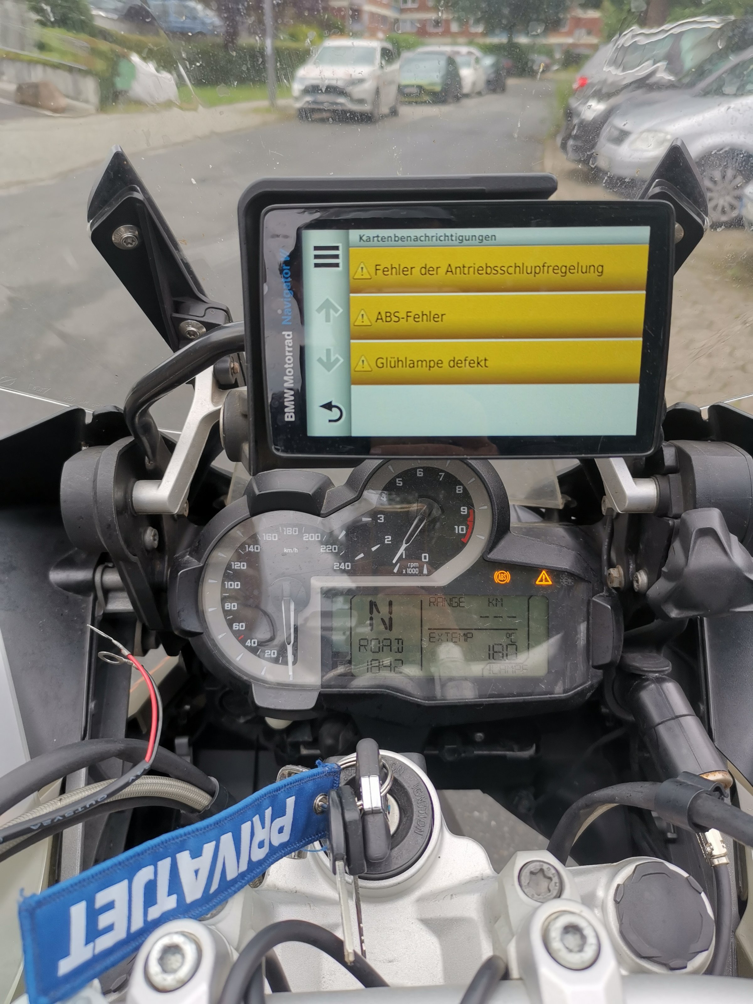

Moin liebe Leute, ich habe im Forum jetzt schon fleißig gelesen und geguckt und geschaut. Meine BMW R1200GS LC adventure von 2014 macht leider Zicken. Das Kombiinstrument fällt aus. Lichter Tannenbaum und Meldungen im Navi. Ich habe den ABS Sensor hinten schon getauscht. Dann ging es jetzt einige Zeit gut und plötzlich taucht der Fehler wieder auf. Hat irgendjemand eine Idee, könnte es auch der Abs-Ring sein?
Gruß Jens
Siehe Foto

Hast du eine Möglichkeit den Fehlerspeicher aus(zu)lesen (zu) lassen? ABS und Schlupfregelung passt zusammen. Die Glühlampenmeldung macht mich stutzig.
Und was meinst du mit Kombiinstrument fällt aus? Alles duster? Dann ist es was zentrales. Batterieanschluss, Masseverbindung oder ein Kabelbaum(Stecker).

Ja den Fehlerspeicher kann ich auslesen. Er wirft in verschiedenen Sektionen Fehler aus. Da gibt es dort wunderbare Nummern, die ich auch schon mal in Google eingetippt habe und keine Ergebnisse bekommen habe. Mit Ausfall des Kombiinstrumentes meine ich, dass der Tacho nicht läuft und dass die anderen Anzeigen nicht das anzeigen was sie anzeigen sollen. Auf dem Foto sieht man was ich im Kombiinstrument sehe. Das ist das was ich auch während der Fahrt sehe.

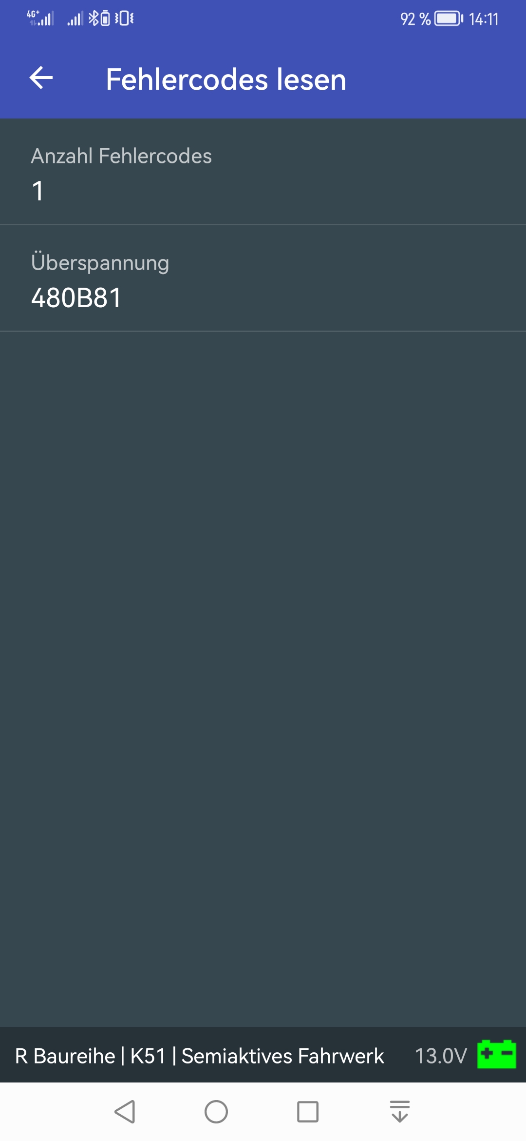

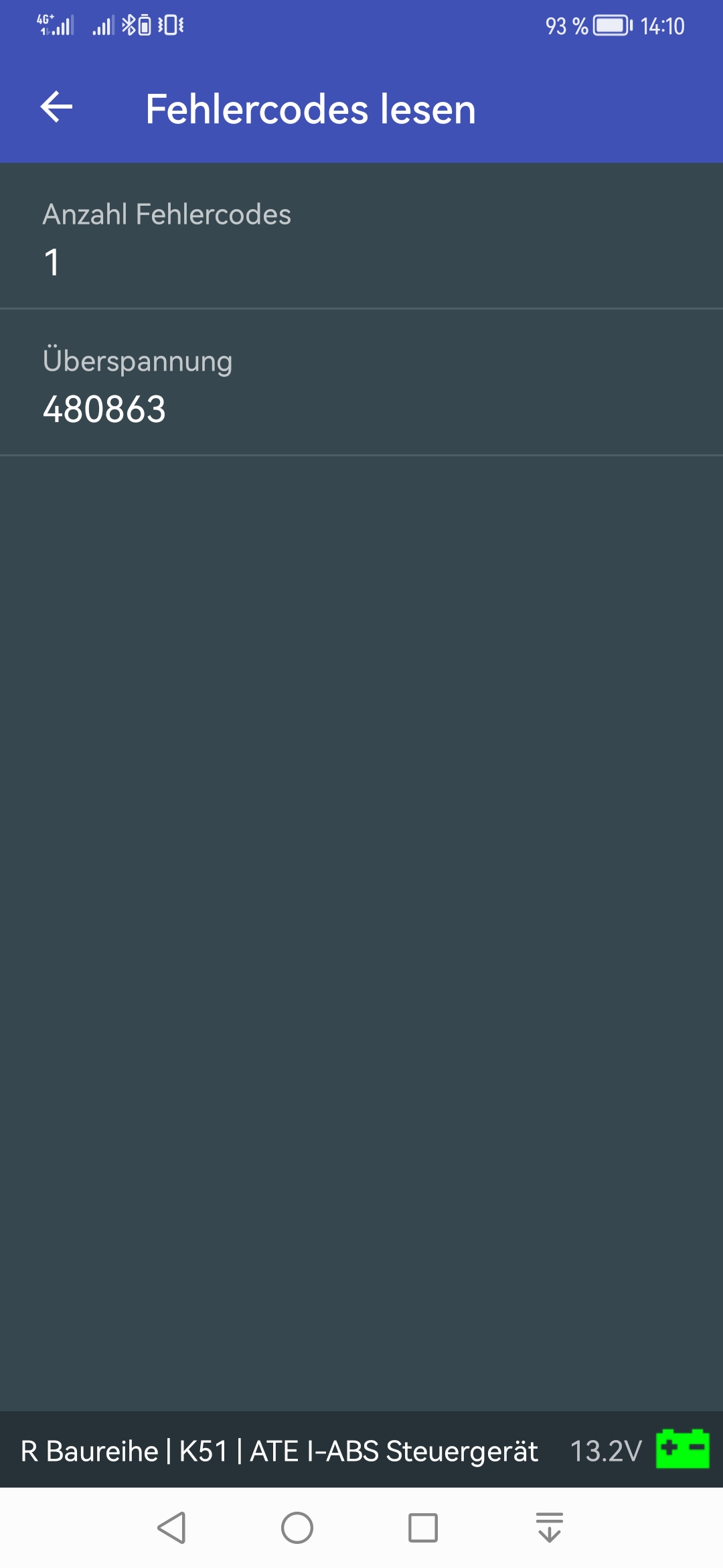

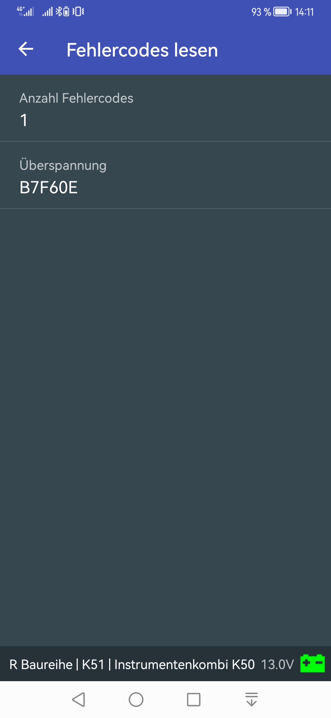

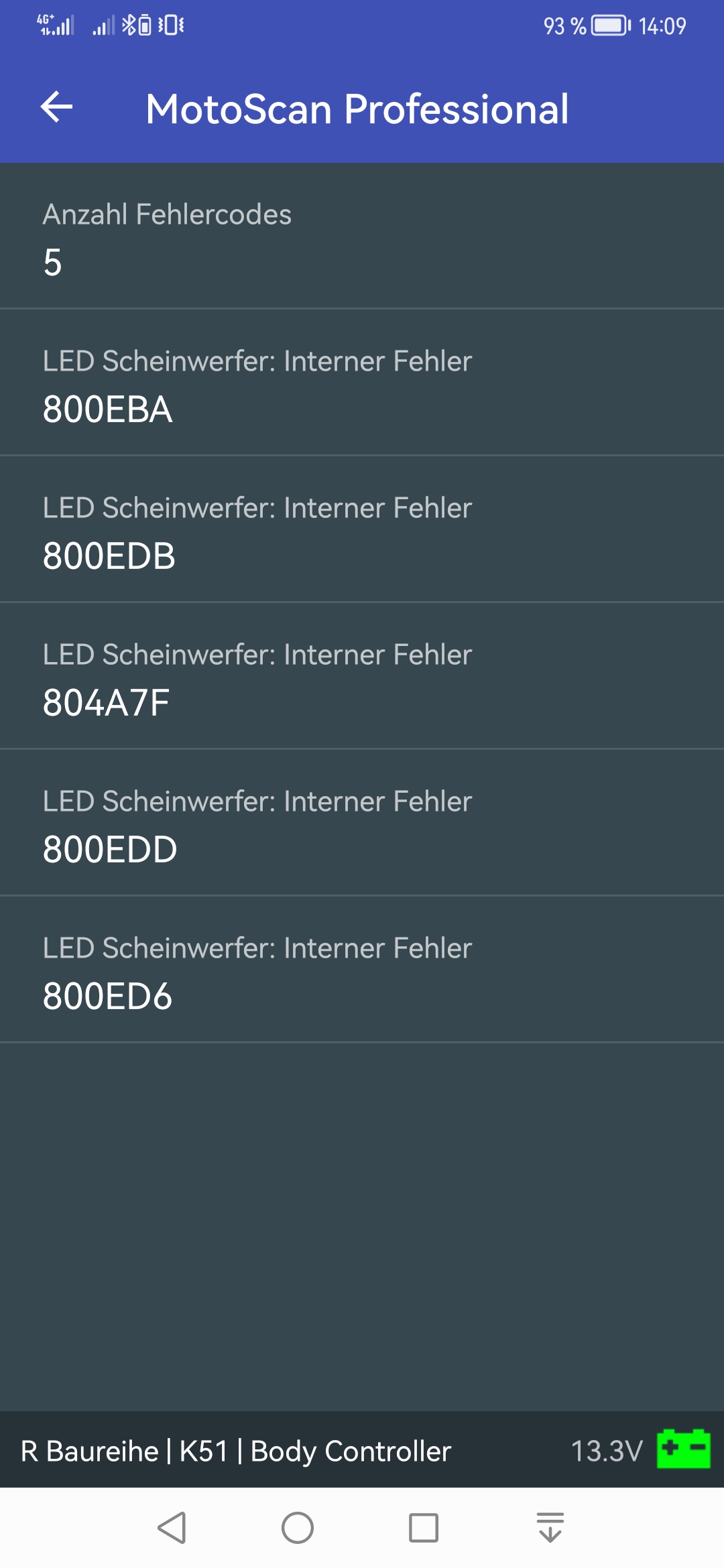

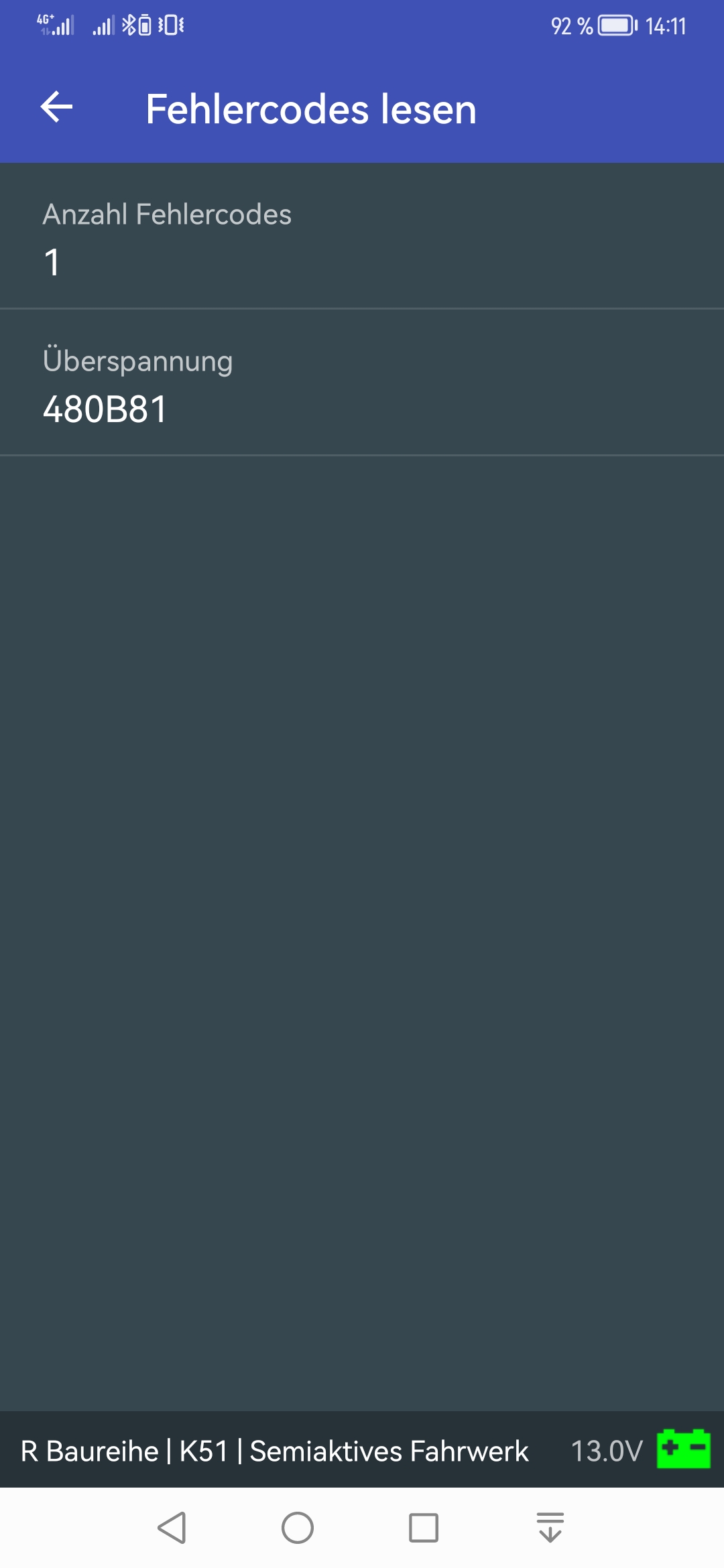

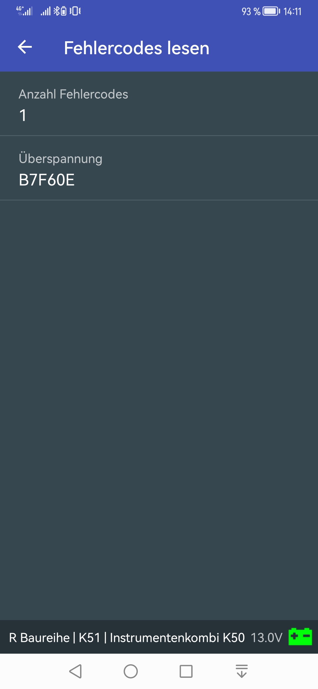

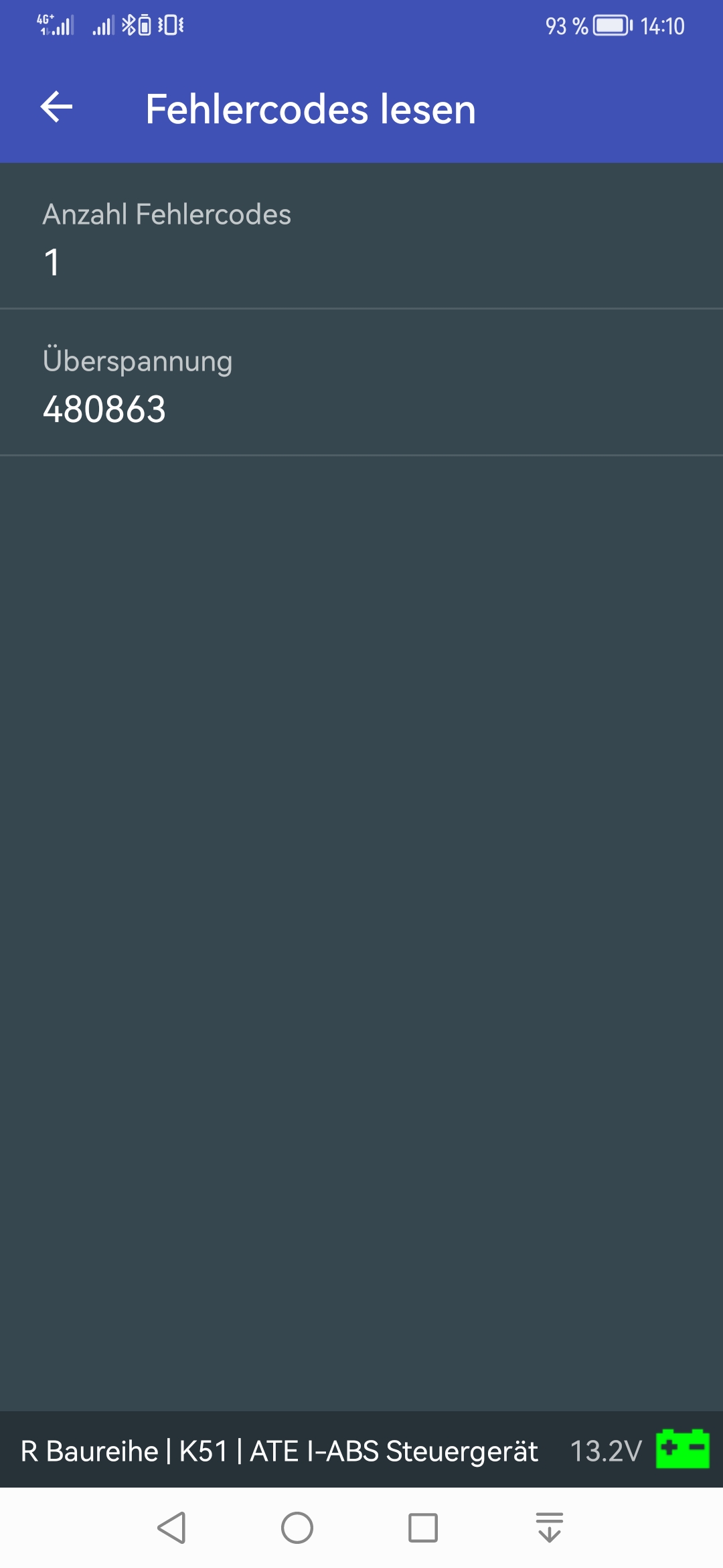

Hier kommen die Fehlercodes Punkt im Leerlauf hatte eine Spannung von 13,98 Volt sobald man etwas mehr Gas gibt hat er 14,5 Volt. Und sobald dann im Stand der Ventilator wieder ausgeht bleibt er auf 14,5 Volt. Es ist vielleicht ein Fehler der Spannungsreglers? Es fällt ja auch sporadisch das Licht aus. Und wenn man die Maschine dann ausschaltet einen Moment wartet und dann wieder einschaltet also wieder startet, und der Motor läuft, dann ist der Fehler erstmal weg. Nach 4-5 m Bewegen des Motorrades, ist der Fehler aber wieder da.

Ich habe jetzt den vorderen ABS Sensor oder Raddrehzahlsensor gewechselt. Gleichzeitig habe ich den Gleichrichter/ spannungsregler ausgetauscht. Dann habe ich die Fehler ausgelesen und alle Fehler gelöscht. Nun bin ich damit schon ein paar Kilometer gefahren und habe keinen Fehler mehr ich hoffe dass das jetzt so bleibt. Meine BMW hat jetzt ungefähr 62000 km gelaufen. Also sie ist praktisch gerade eingefahren. 😆
Somit hat jetzt meine BMW in den letzten zwei Monaten einen neuen hinteren Raddrehzahlsensor und einen neuen vorderen Raddrehzahlsensor bekommen. Gesamter Aufwand hat mich insgesamt an Teilen 440 € gekostet. Arbeitszeit insgesamt vielleicht drei Stunden. Ich habe mit Sicherheit eine Menge Geld gespart weil ich das selber gemacht habe.
