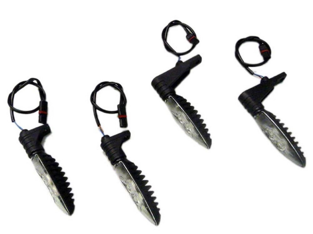

Wenn Du dir die Blinker mal im Ersatzteilkatalog anschaust, siehst Du es
Links kurze Halter, rechts lange. Die langen passen nicht für die Aussparung hinten an der F650/F800.

Ah, dass Bild machts recht deutlich!

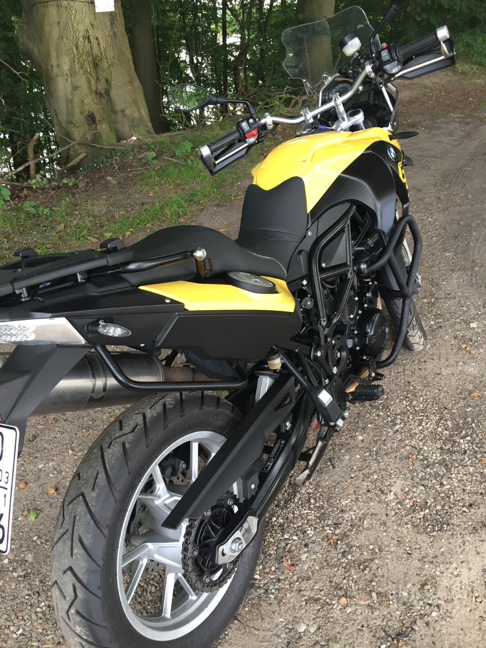

Sorry, Leute. Ich hab hier sowas von Blödsinn geschrieben. Das kommt davon, wenn man seine eigenen Posts nicht mehr im, Kopf hat und nicht am Motorrad nachschaut. Ich habe ja diesen Post eröffnet (2017) mit dem Hinweis, dass man aufpassen muss bei den Blinkern. Und das stimmt auch weiterhin. In meinem Post vom 29.12.2021 habe ich Blödsinn geschrieben, weil ich es eben auch so im Kopf hatte. Also nochmal:
Entgegen der Angabe im BMW Ersatzteilkatalog werden (zumindest beim m2008er Model) bei der BMW F650GS TWIN sowohl vorn als auch hinten die KURZEN Blinker verwendet. Im Anhang ein Bild, auf dem das bei meiner auch zu sehen ist. Laut Katalog sollen hinten die langen Blinker montiert werden.
Bin selbst gerade wieder drauf reingefallen, weil mein Blinker hinten defekt war und ich mir für meine (eingemottete) Maschine bei EBay einen Ersatz gekauft hab. Natürlich mit dem langen Sockel :stomp:
