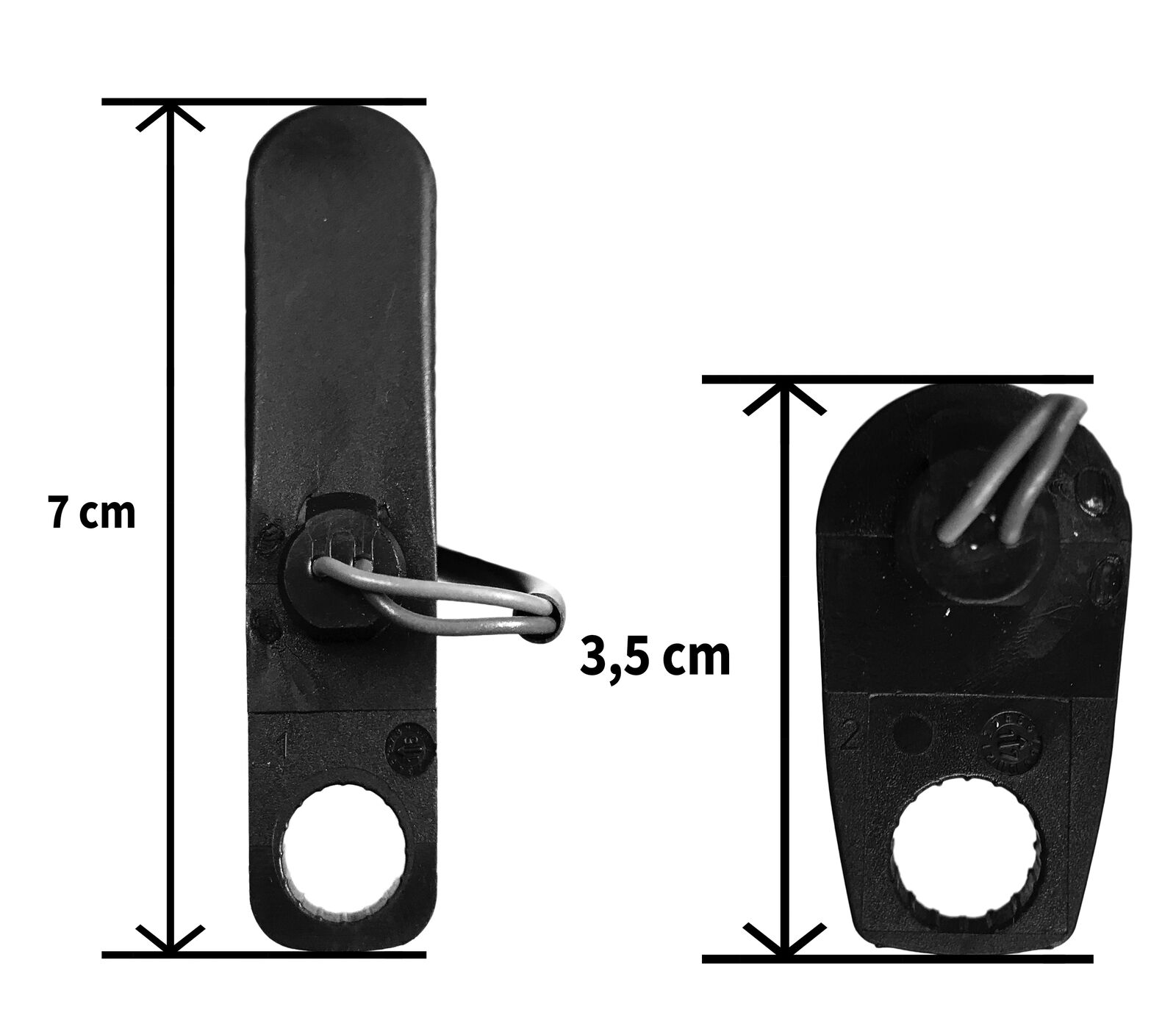

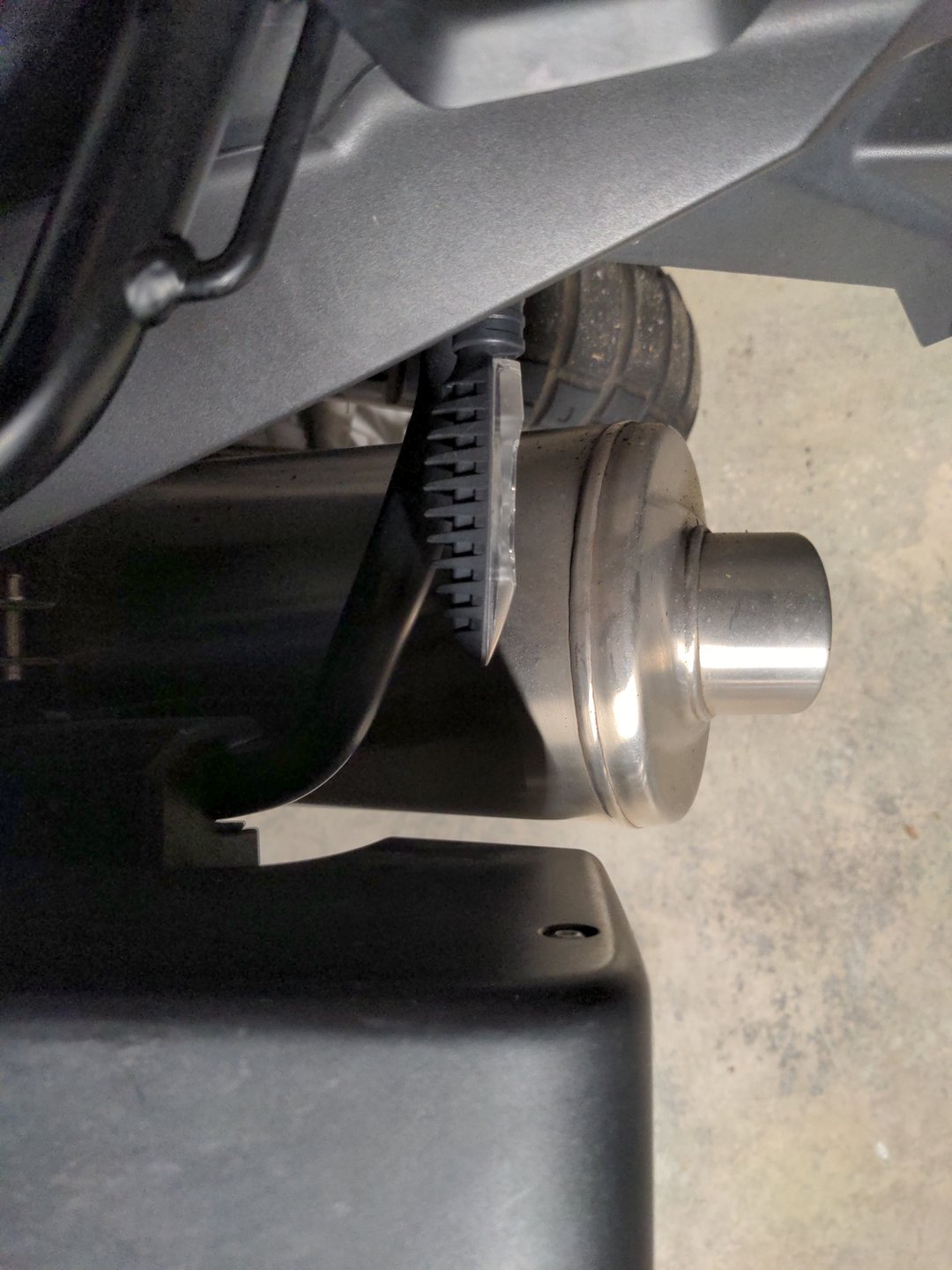

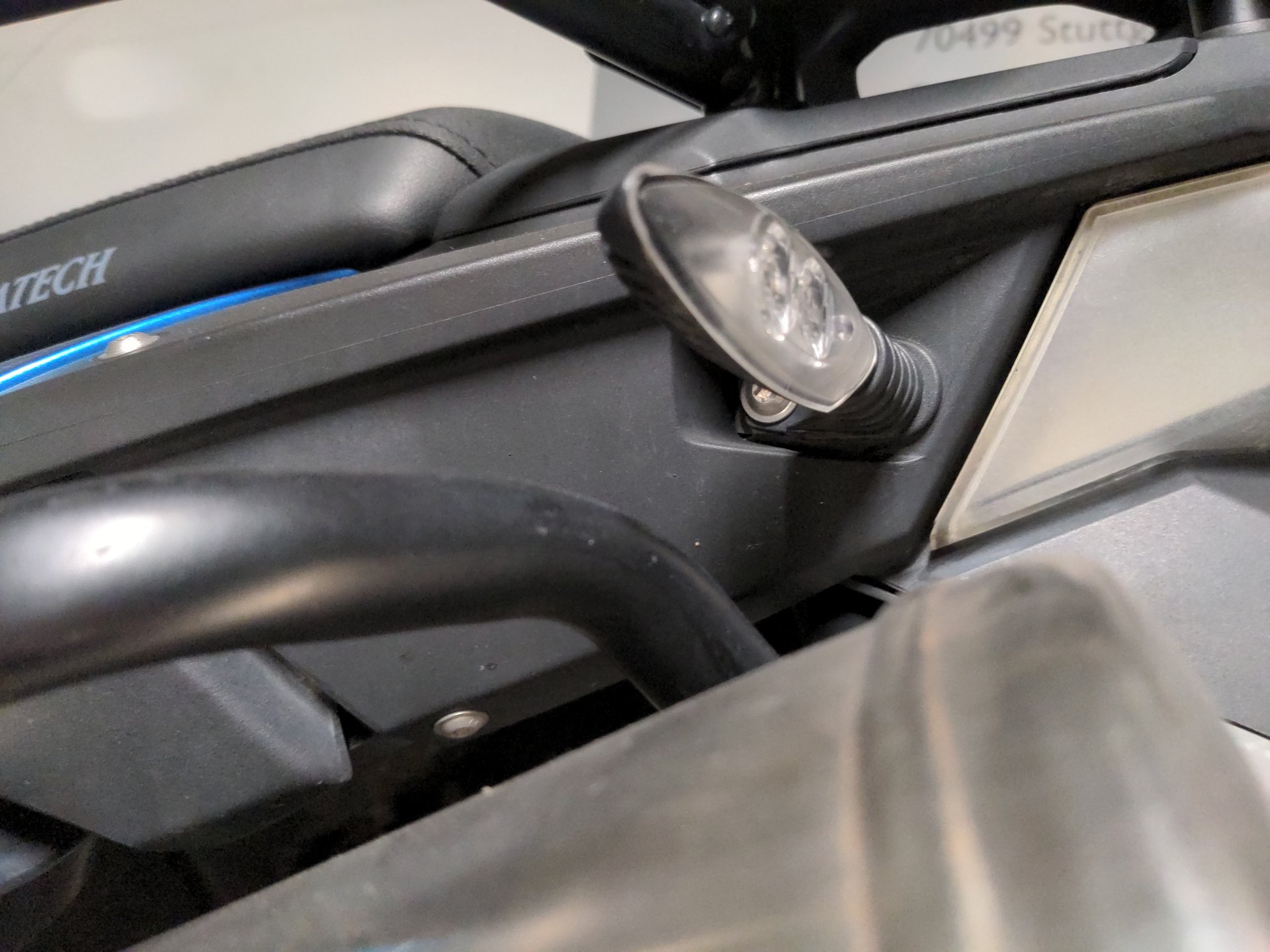

Die sehen für mich in den Abständen alle gleich aus, nur der Fuß ist an den "langen" länger?!
P
pitagoras
14.03.2017
283

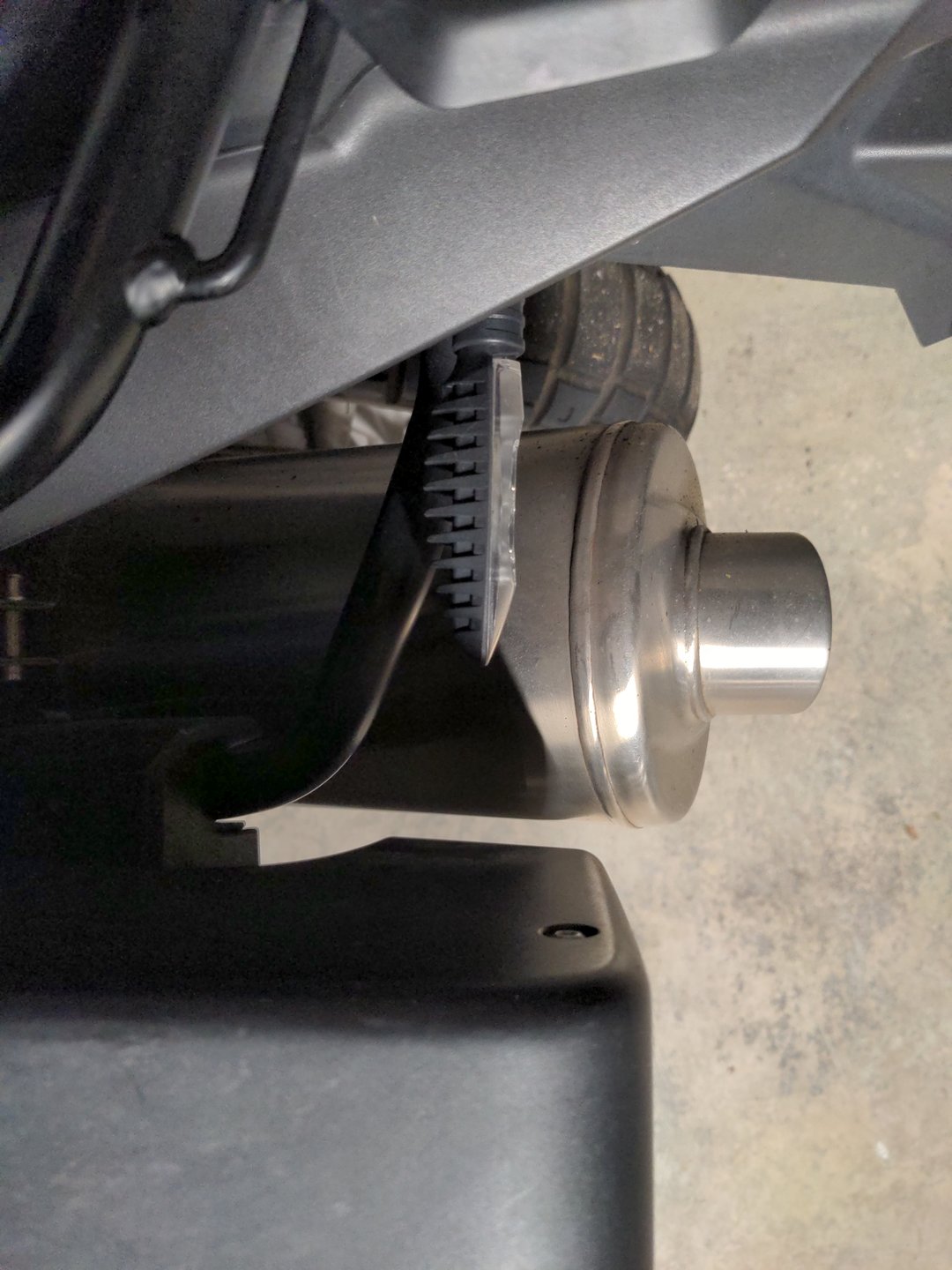

Also ich habe grad noch einmal nachgeschaut. Der "Abstand" der "kurzen" von links nach rechts von Blinkerglas zu Blinkerglas sind 23-24cm. Und ich habe an meiner definitiv vorn und hinten die mit dem kurzen Fuß. Weiß nicht ob das später einmal geändert wurde. Aber das sieht man ja direkt an denen die montiert sind.

Also im www wird für hinten immer die lange Version angegeben.
P
pitagoras
14.03.2017
283
240mm vorn sind korrekt.
Ach vorn ists bedeutend mehr, da das doch außen auf der Verkleidung aufsitzt. Ich hab nur hinten mal "gemessen"/geschätzt
Dann schaus dir bei deiner GS einfach an 😉 wie gesagt, dass sieht man auf den ersten Blick.

Die original Standard Blinker 63 13 7 667 772 sind in der Tat alle gleich lang und passen vorne und hinten.
Haben allerdings auch mehr Tiefe im Vergleich zum LED Modell.

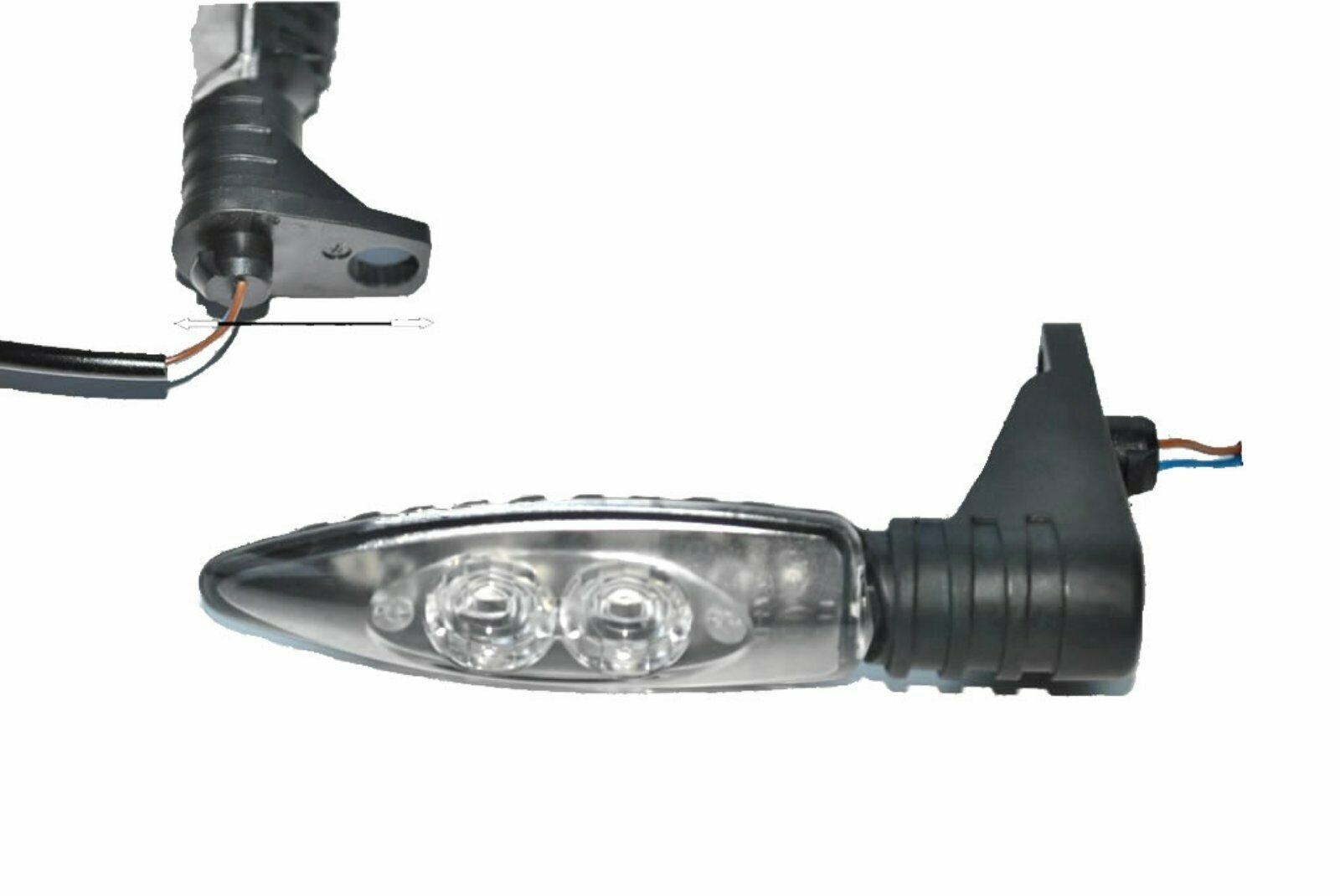

Ich hab jetzt noch eine Gegebenheit gefunden die beide unterscheidet
LED-Blinker vorn kurz 63138522499
Weißes Blinkerglas mit 9 LED pro Blinker
LED-Blinker hinten lang 63238522500
Blinker ist mit einem weißen Blinkerglas und zwei LED pro Blinker versehen
Freischaltung sollte durch BMW Händler durchgeführt werden.

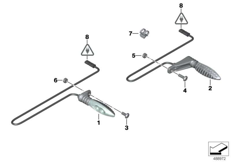

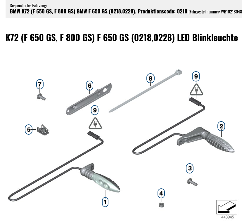

Ich bin da mal über die Fahrgestellnummer reingegangen
Baum BMW Shop
... und werde es auch so wie dargestellt testen
Hab noch keine andere Konstellation bei BMW finden können ... wird schon stimmig sein

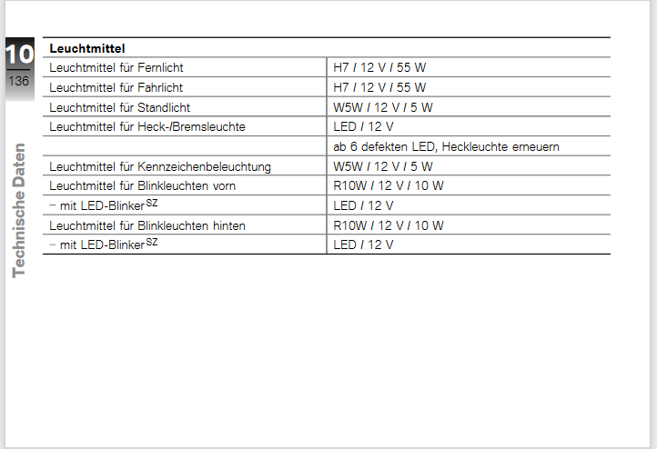

... und in der Anleitung haben wir auch die Wattzahlen
Es gab also auch LED Blinker als BMW Sonderzubehör (SZ) zum nachrüsten.
Also: Um dem Ganzen weniger Tiefe zu verleihen und dadurch mehr Sichtbarkeit zu erreichen wurden hinten immer die Blinker mit verlängertem Fuß montiert.
Wie in der Einbauanleitung angezeigt.

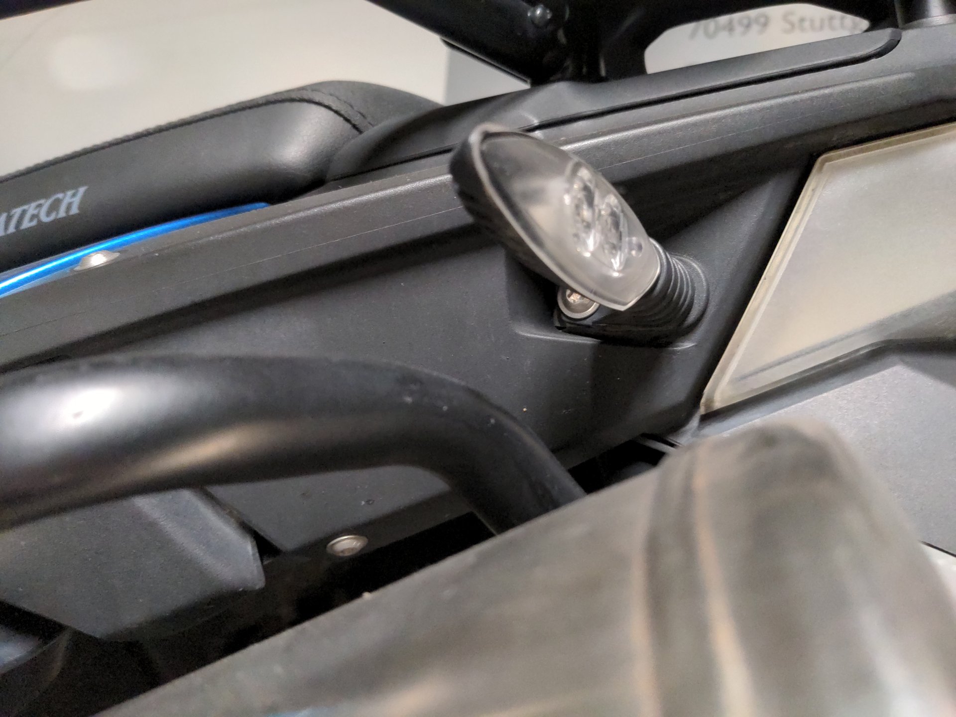

Haben wir ja nun fast alles zusammen. Fehlt "nur" noch die Aussage, ob es eine StVO/TÜV-Vorschrift gibt, dass der Blinker seitlich zu sehen sein muss. "Hübsch" finde ich die langen nicht, aber ich denke aus den Bildern geht das "Problem" vor.
Bisher hat sich aber auch noch niemand dran gestört (inkl. mir) 😅
