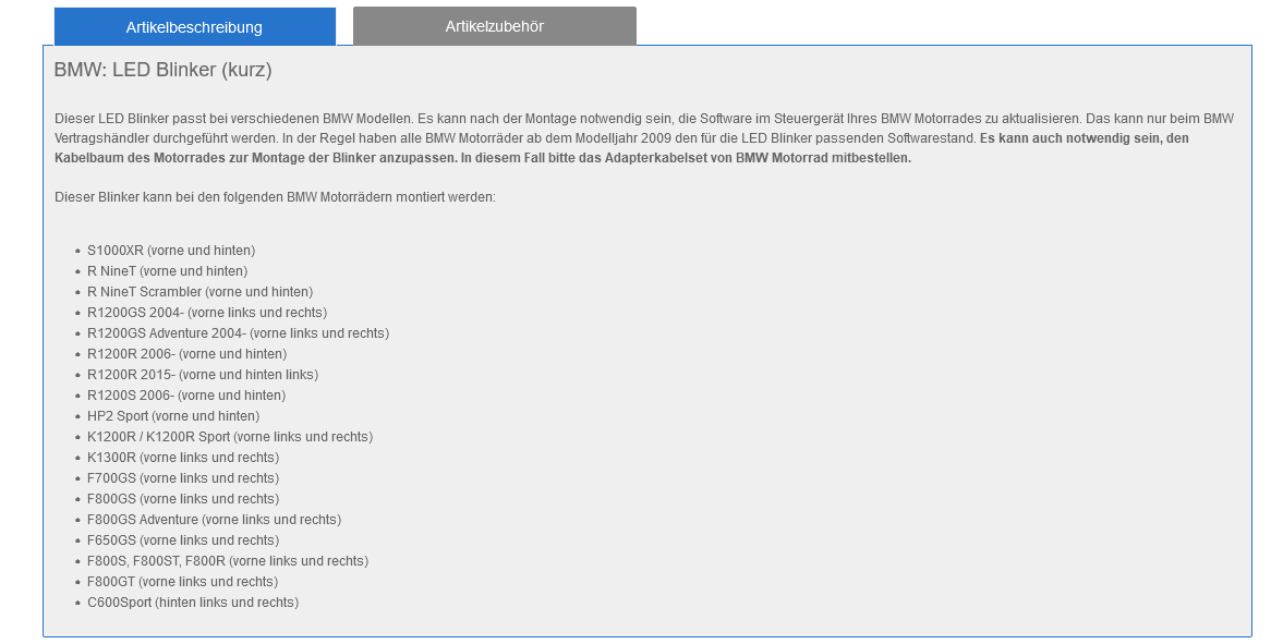

Wird von Blinkern mit Birnen auf originale BMW LED-Blinker umgerüstet, muss Ihr BMW-Händler Änderungen im Programm / an der Software Ihres Motorrads vornehmen, da die LED-Blinker ansonsten nicht funktionieren.
Die Anwendung/Umstellung bzw. Kodierung mit MotoScan

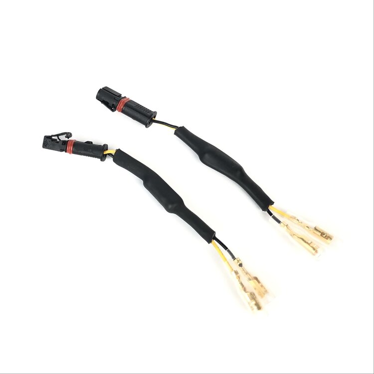

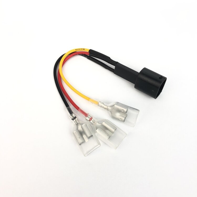

Diverse vorgefertigte Lastwiderstandskabel
oder die günstige Variante mit dem

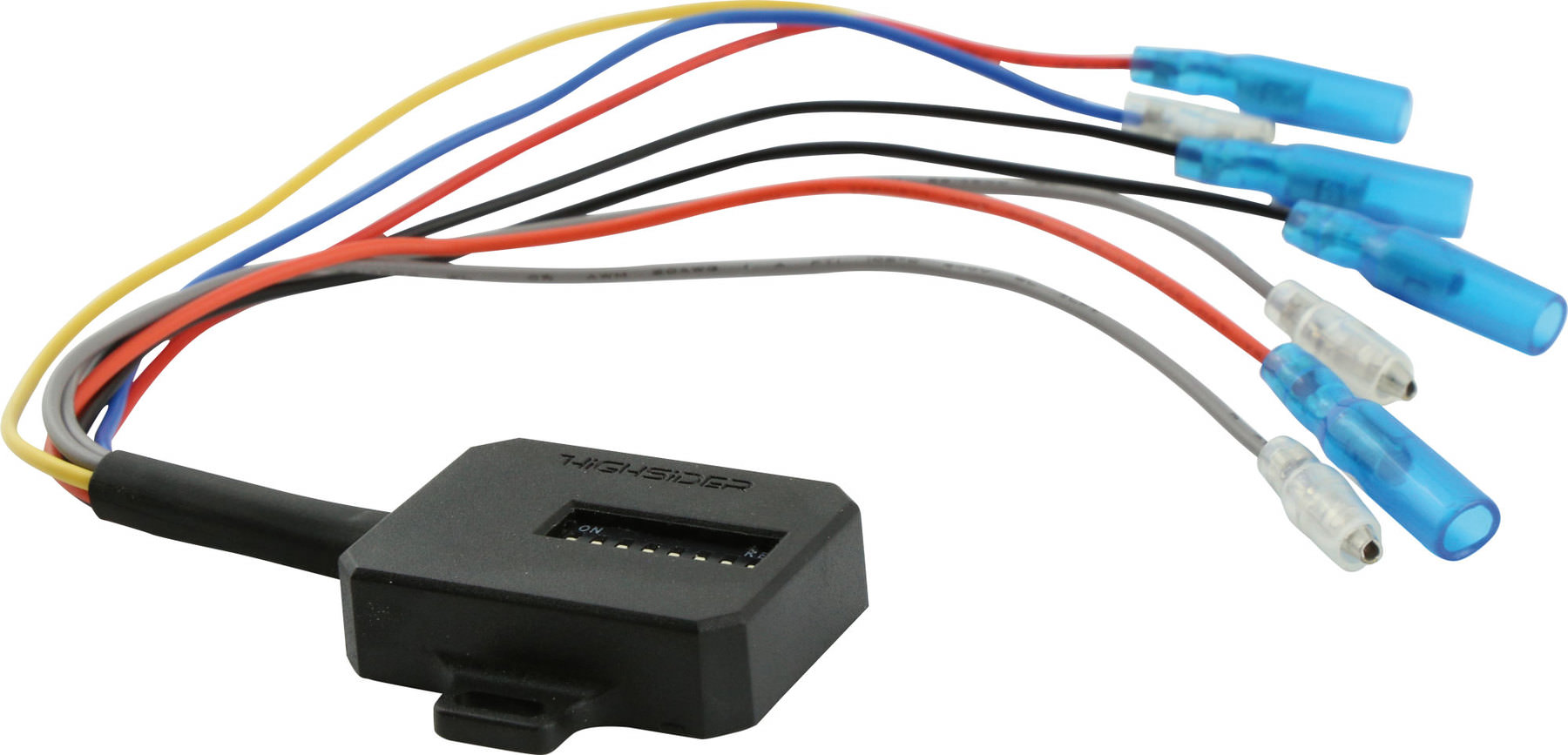

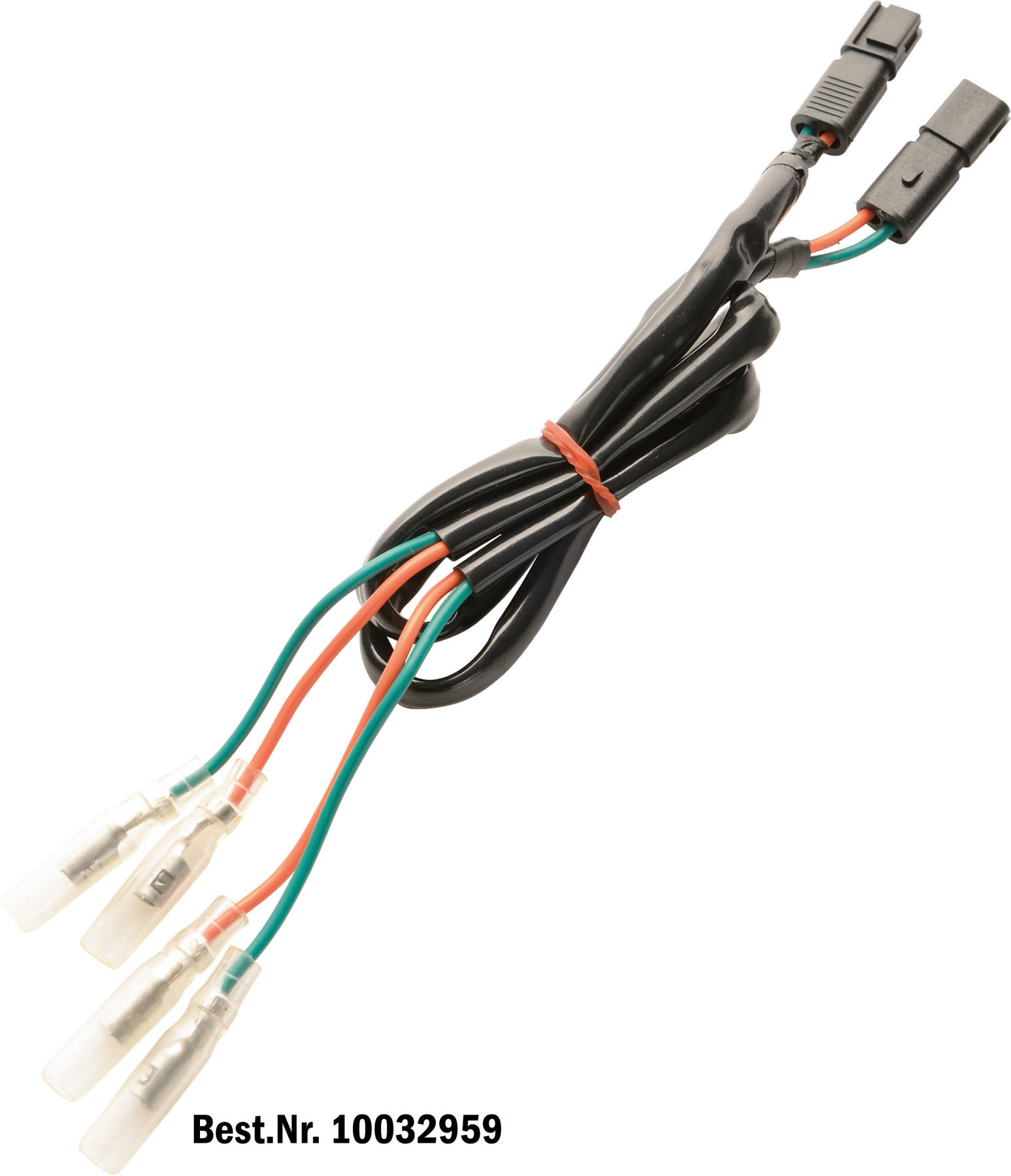

Highsider CBW1 CAN-BUS Widerstand und wenn nötig BLINKER-ADAPTERKABEL (32 cm) für BMW

Hat den Highsider schon jemand an einer F 650 / F 700 oder F 800 verbaut ?
Soll angeblich ziemlich easy sein ...?

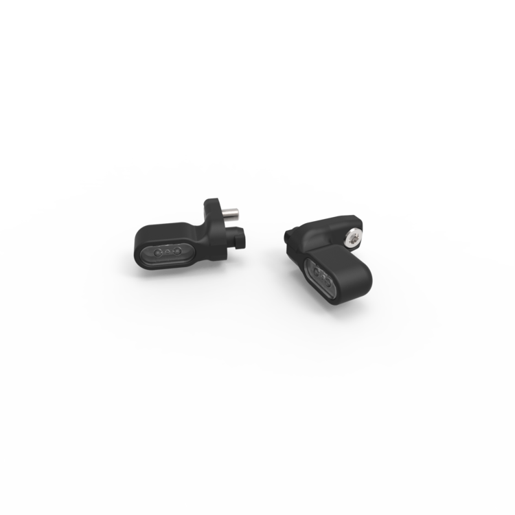

Erstens optisch die hier
TYPE-ONE SHORT von Motoism
Wobei gilt
Da bin ich mir nicht im klaren was jetzt passt

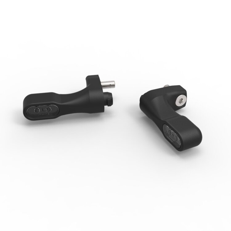

micro 1000
oder
TYPE-ONE mit Bremslicht
Abstand der hinteren Blinker zueinander mindestens 180 mm (Innenkante Blinkerglas zu Innenkante Blinkerglas)

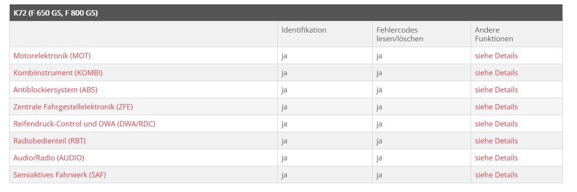

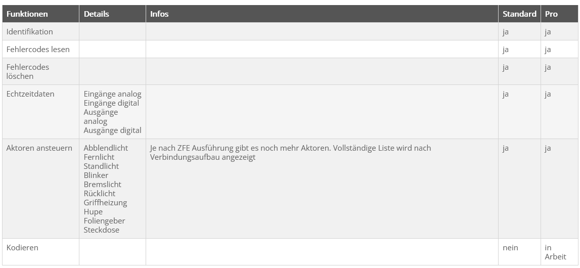

Nicht gestern, sondern schon vor längerer Zeit habe ich mal die Anzeigen von Motoscan in Screenshots erfasst, um "offline" nachschauen zu können, denn die Daten sieht man nur, während es am Motorrad angeschlossen ist.
Hab darüber schon nachgedacht
Ich weiß nicht, von wo der Screenshot stammt, denn Kodieren ist keineswegs in Arbeit, sondern für die F-Modelle verfügbar. Selbst wenn es urheberrechtlich in diesem Fall nicht nötig ist ("Schöpfungshöhe"), wäre eine Quellenangabe für ein Nachvollziehen hilfreich.
Die Parameternamen im Bereich Kodieren sind oft etwas kryptisch, sodass sich ihre Bedeutung oft nicht erschließt. Dem Schema folgend müsste der Text die Klemmenbezeichnung enthalten, für die Blinker sowas wie KL49...
Quelle: Motoscan

Interessant. Über die normale Navigation finde ich diese Seite gar nicht. Ist sie auch im Pfad für die F-Modelle eingebunden ?
Kann es sein, dass sich da um eine veraltete Seite handelt, die im Wenspace zwar noch enthalten, aber nicht mehr verlinkt ist ?

Zentrale Fahrzeugelektronik (ZFE) – MotoScanInteressant. Über die normale Navigation finde ich diese Seite gar nicht. Ist sie auch im Pfad für die F-Modelle eingebunden ?
Möglich
F- Baureihe und andere
Unter Details (ZFE) findet man nichts explizites zu den F-Modellen

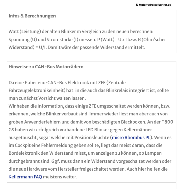

Und auch sonst finde ich die Angaben alles andere als hilfreich weil sehr unkonkret mit "sollte" und "ggf.".
Am Schluss wird da auf die Kellermann FAQ verwiesen. Hast Du Dir mal angeschaut ?
Da gibt es nur (wahrscheinlich nur noch) einen einzigen Punkt, der sagt, wie toll deren Blinker seien. Toll.
Natürlich habe es die Anbieter solcher Teile sehr schwer. Es gibt Tausende Motorradmodelle und auch x Blinkermodelle, wie soll man alle Kombinationsmöglichkeiten im Blick behalten ?
Wenn für jeden verkauften Blinker aber 3 nervige Emails mit dem Support gewechselt werden müssen, ist der Gewinn weg.
Es gibt aber auch hilfreiche Informationsquellen:
Der erste zitierte Absatz zitiert das Ohmsche Gesetz, das man idealerweise aus dem Physikuntericht der Schule (vielleicht) noch kennt und wenn nicht: Ohmsches Gesetz – Wikipedia
Hilfreich sind auch Infos der Zubehörhändler wie Louis:
