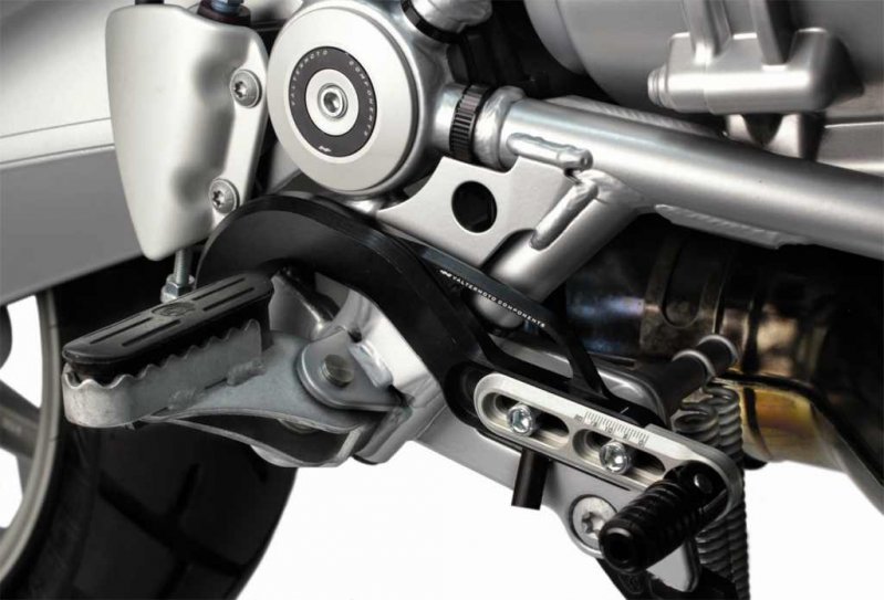

Es gibt eine Reihe Lösungsschritten für dieses Problem:
1.) Anderer Bremshebel ValterMoto Verstellbarer Bremshebel R1200GS / ADV 08> View attachment 109453
2.) Härtere Gabelfeder (120 Kilo Feder) hinten (z.B. Umbau durch Rehracing)
3.) Demontage des Hauptständers (kommt auf der anderen Seite auf)
4.) Touring Reifen (z.B. Dunlop Sportmax Roadsmart) mir runder Kontur und mehr Flankenprofil für mehr Schräglagensicherheit.
5.) Heckanhebung durch verstellbahren Paralever von z.B. Wunderlich
oder direkt ein anderes Motorrad mir mehr Schräglage,oder an die beschränkte Schräglagenfreiheit angepasster Fahrweise (am billigsten) ;)
Danach gehts dann
